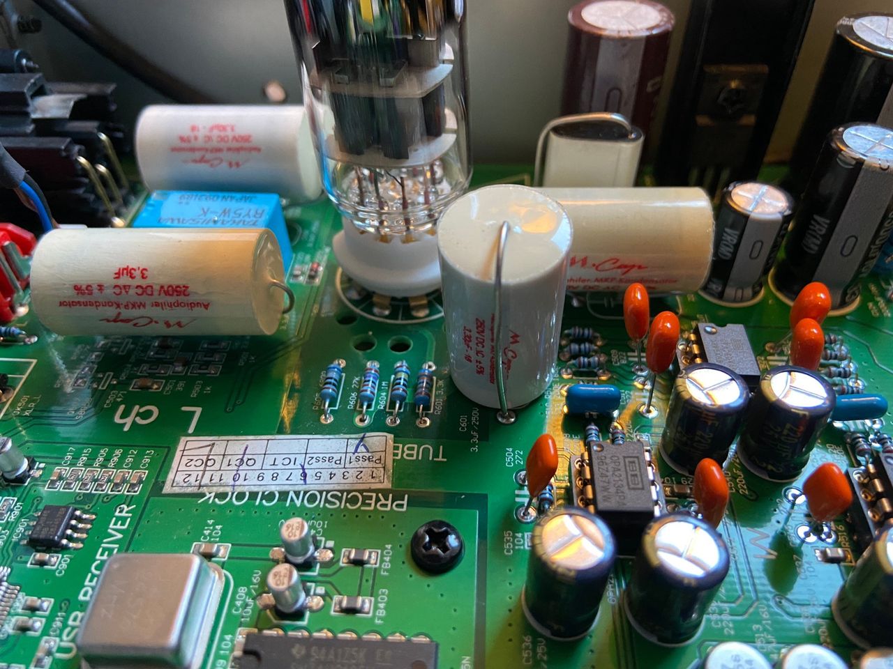

noen som har hatt fingrene nedi denne?
tenkte å skifte de fire gule kondisene som står rundt røret (på bildet ser du to av de).
hvordan får man fjernet de gamle kondisene?
som dere ser, så står de loddrett montert.
greit nok å lodde løs det ene (lange) beinet, men hva med det andre på undersiden?
må man demontere selve printkortet og lodde det av fra undersiden?
det virker tungvint, da kortet er skrudd fast til bunnplata med veldig mange skruer, og dessuten loddet rett på utgangspluggene.

et bildet stjålet fra en eldgammel annonse.
her ser dere ferdigmoddet, utført av en kar med adskillig større grad av nevenytighet enn deres ærbødige.

Gjorde tilsvarende jobb for et par år siden. Synes å huske at du må ut med print dessverre…

huff....
hvordan fikk du løs printkortet fra xlr- og rca-pluggene?

Du løsner rca/xlr fra chassis. Det er skruer på sidene av pluggene. Disse må av. XLR/rca følger med kortet, om du skjønner.

det pirra helt til du sa at printkortet måtte ut :LOL:
trikset mitt er ofte å klippe av beina på gamle kondiser og lodde nye på de gamle pinnene istedenfor på selve printkortet.
men det funker jo ikke når kondisen er montert på denne måten, ingen bein å klippe av :(
