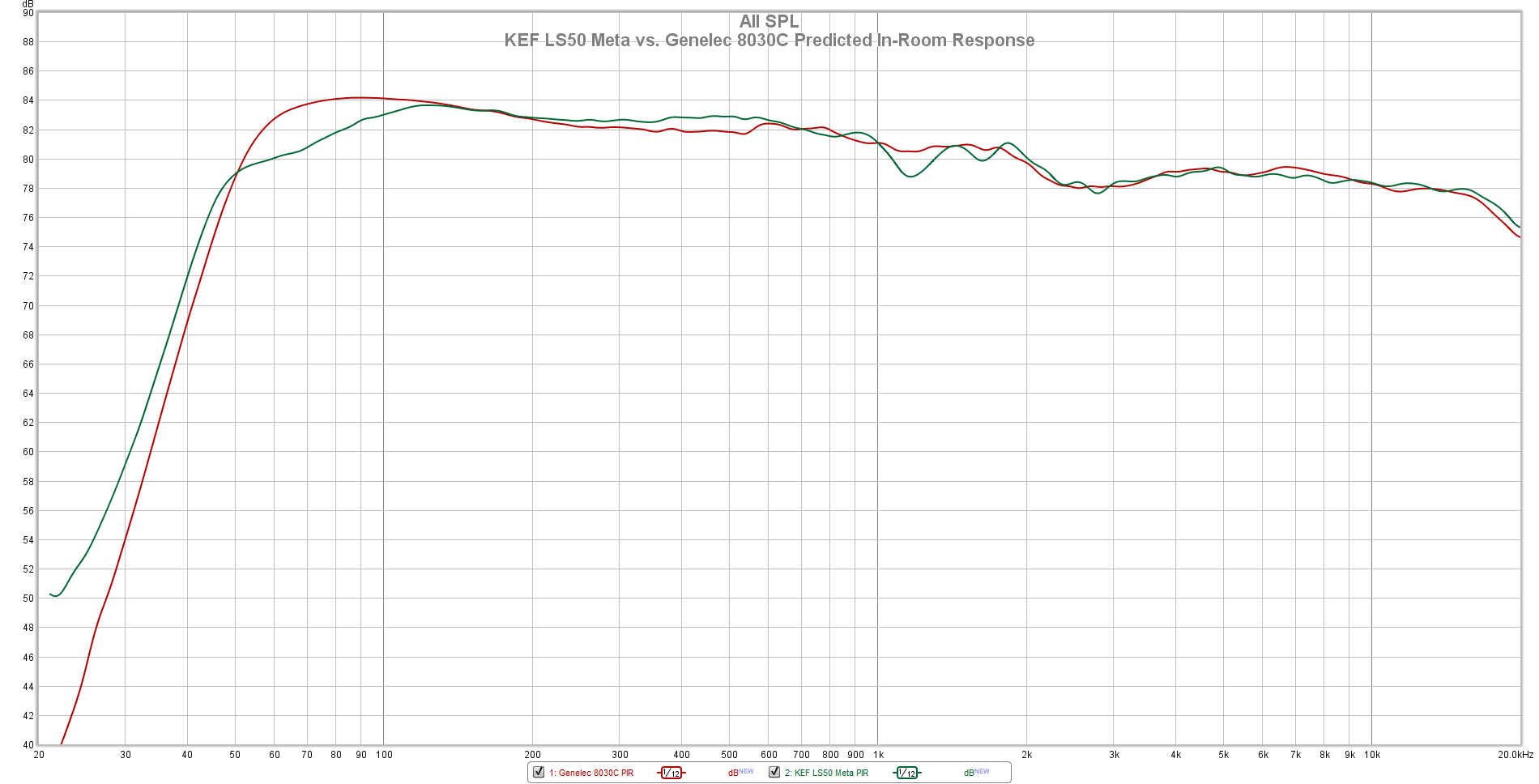

    Går du litt opp i pris (27k) får du denne (se forhandlerside på Finn).
    Les gjerne brukererfaringer på ASR hvor eierne beskriver nettopp «naturlig» lyd.
    svart-hvitt
    21.01.2015
    6.397
    4.059
    Gå for KEF.
    Begge (KEF LS50 Meta/Wireless og Genelec 8340A) er gode høyttalere, men der hvor LS50 ikke reproduserer kildematerialet korrekt («musikalsk») under 100 Hz, gir 8340A en finere bassrespons, se figur nedenfor (lenke: https://www.audiosciencereview.com/...0-meta-w-vs-genelec-8340a.36065/#post-1264906).
    Forskjellen i målt respons støttes av diverse lytteinntrykk, hvor det påpekes at KEF oppfattes som blodfattig nedover i frekvens. KEF har også høyere fordreining nedover i frekvens, som påvirker «musikaliteten».
    Mye musikk er avhengig av en fordreiningsfri respons under 100-120 Hz for å oppfattes som «musikalsk».
    Merk for øvrig at KEFs LS50-versjon med DAC og innebygget forsterkning er dyrere (30k) enn norsk forhandlers pris på Genelec (27k).
    Hvis man legger en subwoofer til KEF LS50 Wireless, blir bildet annerledes (sub koster fra 17k og oppover). KEF LS50 Wireless med sub er en knalløsning, men da snakker vi om et system til nesten 50k.

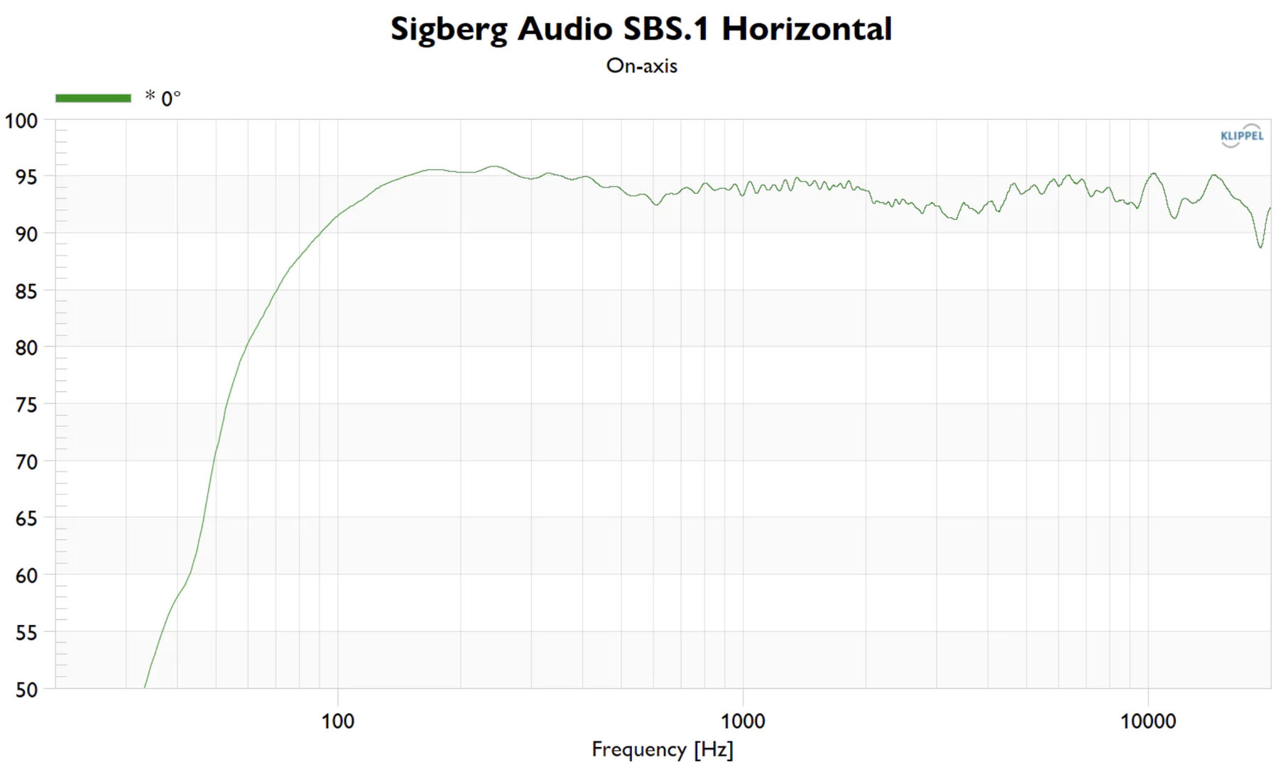

    Det kommer vel an på bruksområde. Hvis du like å spille høyt og/eller har et stort rom så vil jeg tro Sigberg SBS 1 er å foretrekke fremfor Genelec 8341.
    Sigberg SBS 1 er ikke «musikalsk» uten sub fordi responsen faller av under 100-150 Hz, se figur nedenfor.
    Å lytte til SBS 1 uten sub på høyt volum blir sannsynligvis ganske slitsomt.
    HC
    02.05.2002
    4.268
    2.867
    Vis vedlegget 880373
    Godt at du fant ut det åpenbare da!
    De er jo konstruert for å spille med sub! Det skrev jeg jo også? Det er jo en del av konstruktørens filosofi rundt målet om å oppnå god lyd i et vanlig rom.
    Du plasserer SBS.1 der de låter best, (de er forsåvidt svært plasserings villige) og subbene der de har best ytelse.
