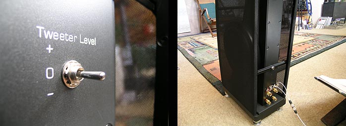

Så galloene burde hatt samme vippe brytere bak som på mine gamle JBL 240ti hvor jeg kunne justere 0 - 2db... blir vel ikke helt det samme, men noe lignende ;)
jetman
20.12.2005
873
De hadde faktisk vippebryter bak til å begynne med. For å justere nivået i diskanten, ikke bassen. Folk beholdt den stort sett i "0" posisjon og i tillegg knakk den lett av når buret ble løftet av og på. derfor ble den fjernet.
