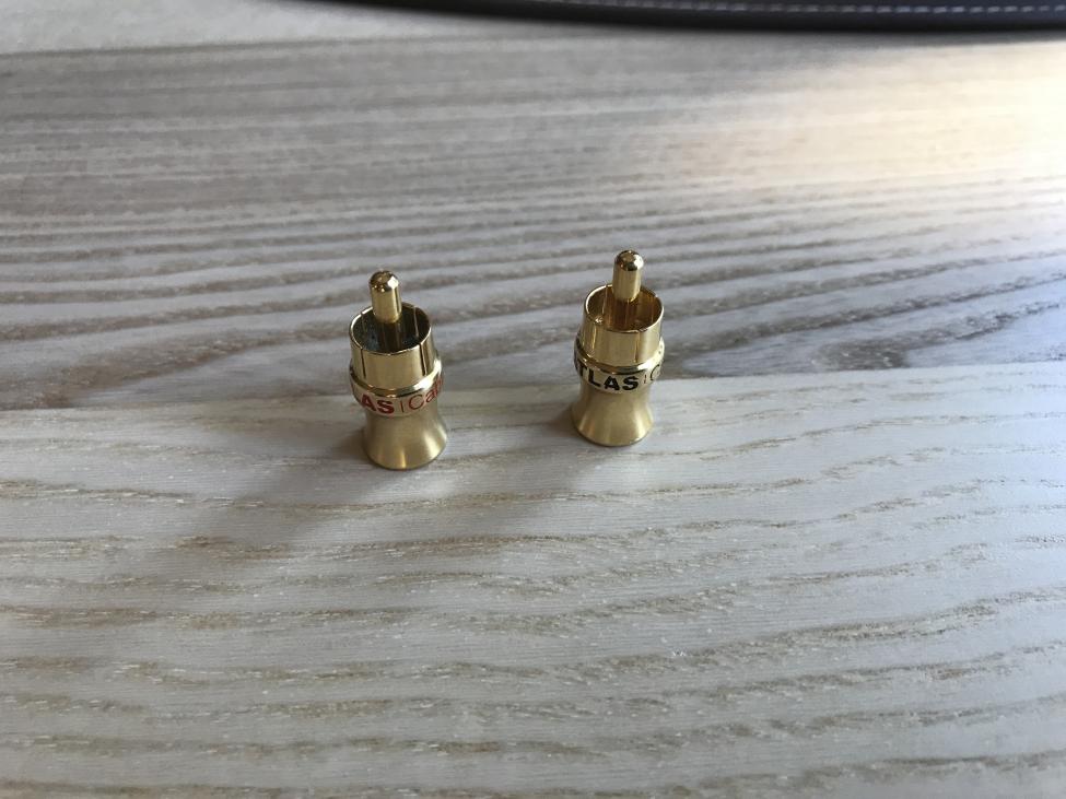

    I dag har jeg kjøpt ferritter og koblet til alle ledninger. Ingen endring i støy. Kjøpte også rca-plugger og koblet i inngangen der tonearmskabelen går inn. Heller ingen endring.
    Du husket å kortslutte pinne og skjerm på disse pluggene du koblet i inngang på RIAA?
    Kortslutningen gjøres veldig enkelt slik. Klipp pluggene av en billig phonokabel, men la det sitte igjen noen cm. med ledning i pluggen. Avisoler et par cm. av ledningen og tvinne sammen de to lederene (skjerm og innerleder) som dukker opp. Sett så pluggene i inngangen på RIAA, og inngangen er kortsluttet. Akkurat slik som på bildet i ymir sitt innlegg tidligere i tråden.

    Balle Clorin

    Hvor fikk du de rca capsen fra ? Kan hende de også kortslutter. Det sjekke fo med et multimeter og sen om det er kontakt/ lav Ohm mellom senterpinne og krans..

    Jeg tror ikke det der er bare dust caps. Den senterpinnen vil vel kortslutte?
