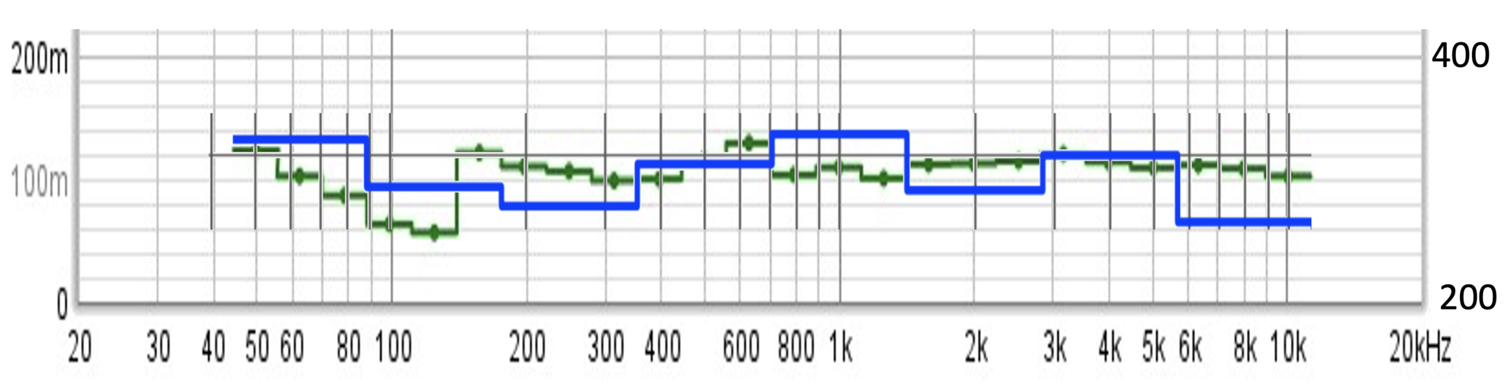

    Fwiw, jeg har lagt min RT over din. Mye høyere RT hos meg, se høyre y-akse.
    Det anbefales som kjent å ha noenlunde lik RT over alle frekvensene, og der er det en viss likhet. Du har mer variasjon i RT fra 50 til 100-150 Hz enn jeg har, men over 150 Hz har du mindre variasjon i RT.
    Vis vedlegget 932047
    Ligger din rt nede på 150ms også?
    Jeg skrev: "Mye høyere RT hos meg, se høyre y-akse".
    Fwiw, her er tilsvarende sammenlikning mot din referanse (ditt rom?). Min er blå kurve, RT på høyre y-akse.
    Din kurve har mer variasjon, men du har jevnt over lavere RT, med unntak av i bassen.

    Hvordan i all verden kom du på ideen om å bruke to y-akser?
    Det er ikke vanskelig (jeg vil si enklere) å visuelt vurdere de samme relative variasjonene uten en slik "kreativ" bruk av grafer ;-)
    Videre bør ratio-skala målinger (y-aksen) krysse x-aksen ved "y=0" for å gi et korrekt visuelt uttrykk. Ungdomskolematte...
    Videre bør ratio-skala målinger (y-aksen) starte på "0" for å gi et korrekt visuelt uttrykk. Ungdomskolematte...
    Jeg bruker to akser for å sammenlikne variasjon i RT. Det er enklere med to akser. Nivået kan man lett se på y-aksene. Mange mener at akustikk skal ha like egenskaper på tvers av frekvensene. Da tenkte jeg at det var viktig å illustrere variasjon og ikke bare nivå.
    Jeg er uenig i at det er "lett" å se nivået med to forskjellige akser. Det er derimot mer forvirrende fordi grafene ikke har samme nullpunkt og skala.
    Hvis måleskalaene er ulike kan slike doble y-akser være hensiktsmessig siden man da sammenlikner epler og pærer uansett (for eksempel amplitude og fase), men det gjelder ikke her.
    Med din dedikasjon til vitenskapen kan jeg i hvert fall love deg at en slik graf hadde stått til stryk i de fleste empirisk orienterte vitenskapelige tidsskrifter som jeg både har vært editor for og publisert mye i. Dette er visuell manipulasjon intet annet. Som sagt ungdomskolematte. Ikke er de korrekt normalisert heller hvis det var målet. Men du vet nok best :)

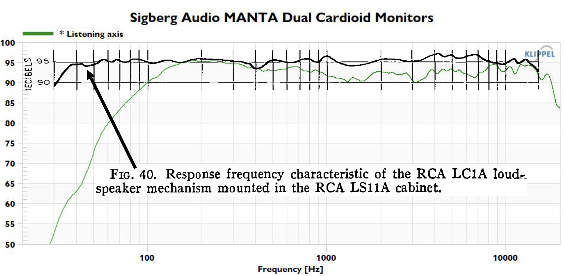

    @Snickers-is , i innlegg #1631 tok du opp Olsons høyttaler som ble brukt i eksperimentene hans. Olson skrev at denne høyttaleren, RCA LC1A, målte innenfor ±2dB i anekoisk kammer. Flere på HFS trodde ikke på det Olson skrev, og det ble brukt mye tid på å diskutere at Olson skrev feil. Jeg har sagt at jeg ikke tror Olson skrev feil om noe så sentralt som frekvensresponsavvik fra nøytral.
    Det har også vært diskutert en annen høyttaler i denne tråden, en moderne høyttalere med DSP, som du har skrytt av. Nedenfor er en sammenlikning av frekvensresponsen i de to høyttaleren. Hvilken av de to ser i dine øyne mest nøytral ut basert på denne informasjonen?
    Vis vedlegget 932060
    Manta kurven har tydelig mindre glatting en kurven for RCA høyttaleren. Manta holder seg innenfor området 90-95dB, altså ca 92.5dB+/- 2.5dB. Det er ikke noe værre en RCA kurven med gjennomsnitt på ca 95dB, men som har mer glatting.
    Og igjen feil normalisering...

    @svart-hvitt Kort innpå, her bruker du respons fra en prototype. Det kommer oppdaterte Klippelmålinger i høst. Men for å hjelpe til med tegningen så er det nok noe nærmere dette nå (skjøtet inn med en REW-måling in-room@1m fra 800hz og opp fra en produksjonshøyttaler med den andre). :)

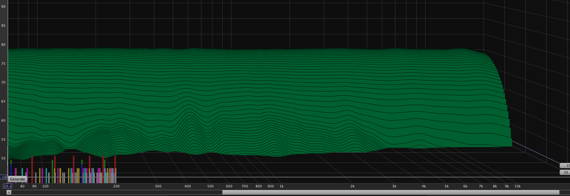

    Det var med 1/3 oktav smoothing som tydeligvis er standarden i gamle dager. Her er samme kurve med 1/12, fortsatt glimrende:
    Vis vedlegget 932076

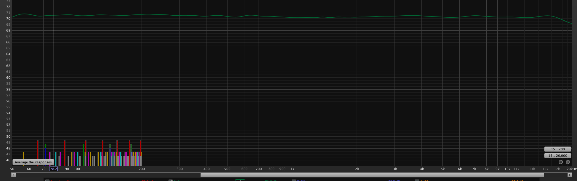

    @svart-hvitt Jeg har vist deg grafer fra mitt hjemmesnekra amatørprosjekt. Hva synes du? På ignore-listen din? Eller har jeg en sensasjon stablet på gjesterommet? Jeg kan fikse høyttalerne dine også hvis du vil og har stor terrasse 😁
