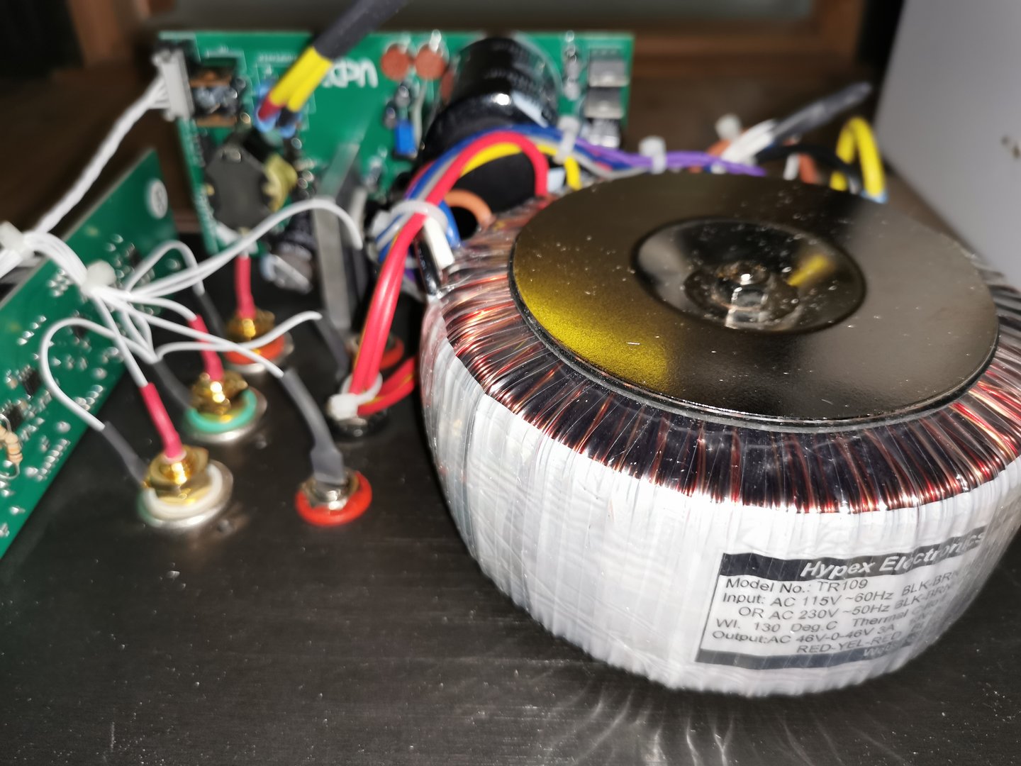

    Veldig komplekst dette med strøm.
    Tidligere når nettet ble oppgradert i 07 ble det satt inn en trafo på 200kva, og senere oppgradert til 315kva for å dempe en nettresonans ved å øke kortslutnings ytelsen (resonansen i nettet påvirket ikke lyden)
    Når belastningen i nettet steg, økte også problemet med dårlig lyd.
    Så forsøkte netteier å øke kortslutnings ytelsen enda mer med en 800kva trafo.
    Nå bedrer lyden seg jo høyere belastningen er på nettet.
    Er det andakt med påfølgende kirke kaffe belastes trafoen med ca. 30kw ren ohmsk last.
    Dette demper i følge netteier støy fra ovenliggende nett,sentralnettet.
    Så er spørsmålet om det er nødvendig å ty til slike drastiske grep for å håndtere nettet?
    Er ikke rimelig dette heller.

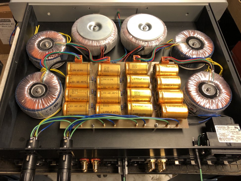

    Kan heller ikke denne Bruno Putzeys heller ikke konstruere upåvirkelig elektronikk.
    Denne bør da også ligge under kategorien "feilkonstruert"

    MI er nå tyst. Min MI25 uten den ekstra strømforsyningen er noe av det stilleste jeg har vert borti.
    Uansett, er ikke dette så vanskelig synes jeg.
    Få bort jordfeil så er du i mål.
    Vertfall hvis du da ikke har en "nyere" trafo ute i stolpen fra høyspent. Har du gammel en fra 60-70 tallet og en gammel ullvarefabrikk med like gamle maskiner kan jeg være med på at det kanskje merkes på produkt som ikke er laget slik de bør.

    Her er alt nytt. Målt kontinuerlig i nær halvannet år både av netteier og sintef.
    Jordfeil er registret og den har ingen innvirkning på lyden.
    Jordfeil var tilstede også med noratel trafoene i bruk. Ingen forskjell med eller uten.
    Hadde i utgangspunktet ujordet anlegg. En stund jukset jeg og la opp jording til stereoen
    med bryter til jording.Ingen forskjell med eller uten.
    Ser enkelte måler spenning mellom fasene og jord og måler ulikheter.
    Her er det kapasitansen i nettet som varierer ,
    helt normalt, men blir forskjellene opp mot 20% tyder det på jordfeil.
    Blir vel litt rart dette med MI preampen.Dersom dev 15000 Kr ekstra ikke høres,hvorfor bruke pengene på det da.
    Kunne like så godt brukt de på en kabel

    Jeg vet ikke om det høres eller ikke.
    Har ikke testet det.
    Poenget mitt var at min pre er tyst.
    Men denne ekstra er vel laget bare for få det optimale for de som vil ha det?
    Hva sliter du med hjemme da?
    Hva er plagene?
    Hvilke produkt og kabler kjører du?
