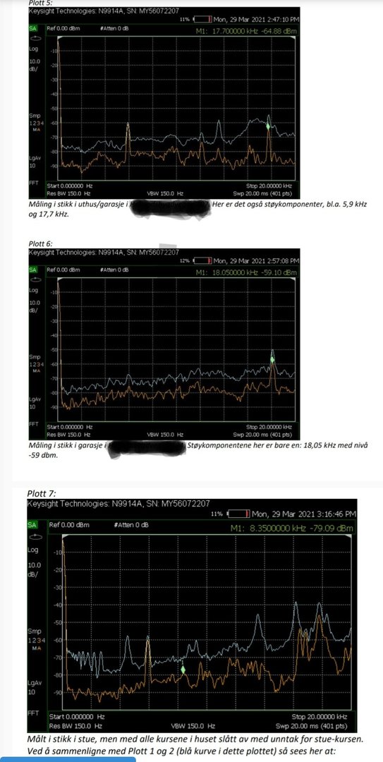

    Under målingene vistes dette
    Bl. a en støy komponent ved 4.5khz.
    Da hentet jeg frem en strømrens er tunet til nettopp den frekvens beregnet av netteier.
    Virkning? 0, null, slik konstruktør beskrev ut i fra de elektriske forhold. Og slik kan det bli hos mange andre. Da får vi utsagn som strømregnsing er BS basert på uvitenhet.

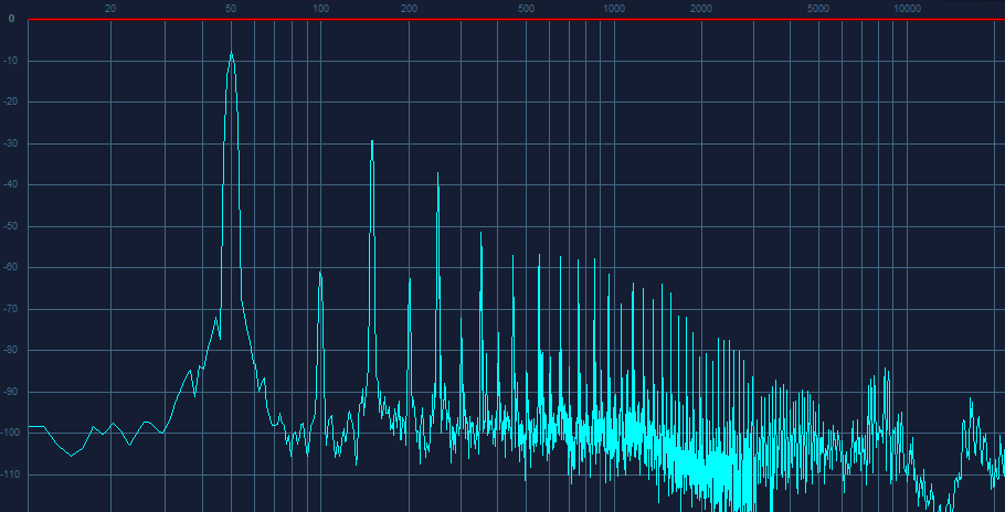

    Nettspenningen min :)
    Analysert slik:
    Nettspenning - spenningsdeler 100k/10k - Yamaha LS9 - PC - Samplitude
    Bølgeform:
    FFT. Jævlig mye harmoniske gitt.

    REW analyse :
    Distortion at 50.0 Hz, -0.2 dBFS:
    THD: 10.2 % based on 49 harmonics
    HHD: 0.81 % [10 .. 50]
    N: 0.12 %
    N+D: 84.6 dB A
    THD+N: 10.1 %
    2nd harmonic 0.23 %
    3rd harmonic 9.42 %
    4th harmonic 0.20 %
    5th harmonic 3.60 %
    6th harmonic 0.061 %
    7th harmonic 0.63 %
    8th harmonic 0.034 %
    9th harmonic 0.39 %

    De målingene er totalt uinteressante.
    Det er området fra 2-3 khz og oppover til 150khz som er problemet.
    THD er langt over grenseverdi.
    3 harmoniske er langt over grenseverdi.
    "Høy" 5 harmoniske.
    Både 3 og 5 harmoniske medsunner jeg deg.
    Slike verdier, dersom de er riktige, er positive for strømforsyningen som da vil gi en varm kraftfull lyd.
    Har slike verdier når vi er i øydrift med diesel aggregat.
    Som John Curl sier, det er støyen i området 2-3khz og opp som er problemet og løses enklest med en annen type trafo enn ringkjerne. Da slipper en filtre, kabel og regenerator diskusjoner. Og, dette gjelder hovedsakelig for preamp og kilder.
    Men ser jo nå at parasound har tatt i bruk R core til inngangstrinn på deres oppgraderte effekttrinn.

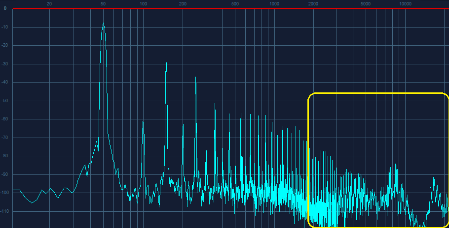

    Området fra 2-3 kHz er da med på målingene mine - merket med gult. Jeg stopper ved 20 kHz pga sampleraten jeg har brukt. Det er noe gruff rundt 8 kHz, men dette er -80 dB ca, så neppe noe som holder meg våken om natta.
    Sånne antikke (passive) strømforsyninger har jeg lite av, så det bekymrer jeg meg ikke om. Her er det SMPS over alt.
    Vis vedlegget 800977
    Er det da sånn å forstå at alle som har preamp, riaa og andre kilder uten smps er feilkonstuert?
    Dessuten ble Hypex ucd 400 påvirketog der er det smpsog årsaken er emc filteret og lav kildeimpedans.
    Det ser også ut til at din måling ligner svært mye på hva "amir" måler.
    -80 til - 90dB og bedre i området over 3khz,
    men hos meg går kurven i totalt motsatt retning. Og den påvirkning det medførte løste jeg med en R core trafo i preamp.
    Så slikt kan støyen variere fra installasjonen til installasjon og fra kurs til kurs.
    Da blir det skivebom å bruke sin egen måling som om alle har det eksakt som deg.

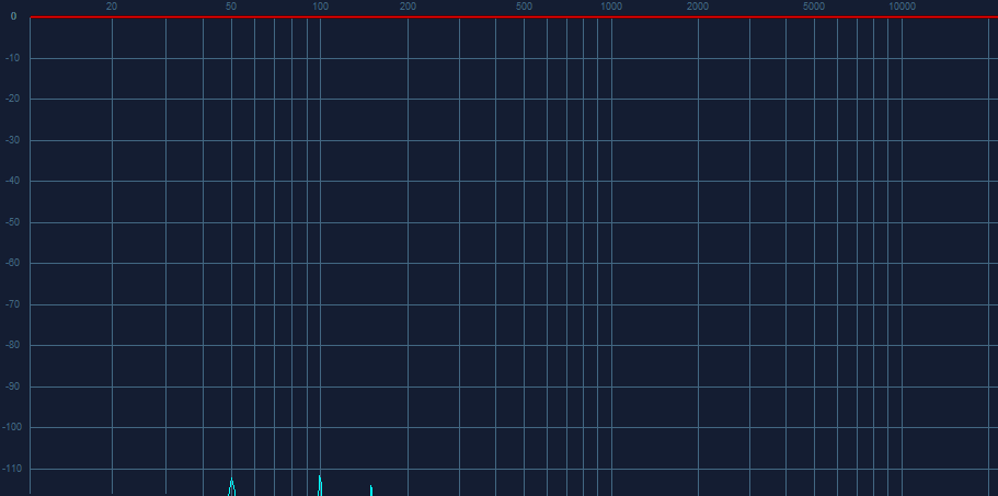

    Her er en FFT fra en temmelig plain simple skitforsyning jeg lagde når jeg var 15 år. Kondensatorene er sikkert tørket ut for lengst. Regulatoren er en LM7812. That it.
    Som man ser:
