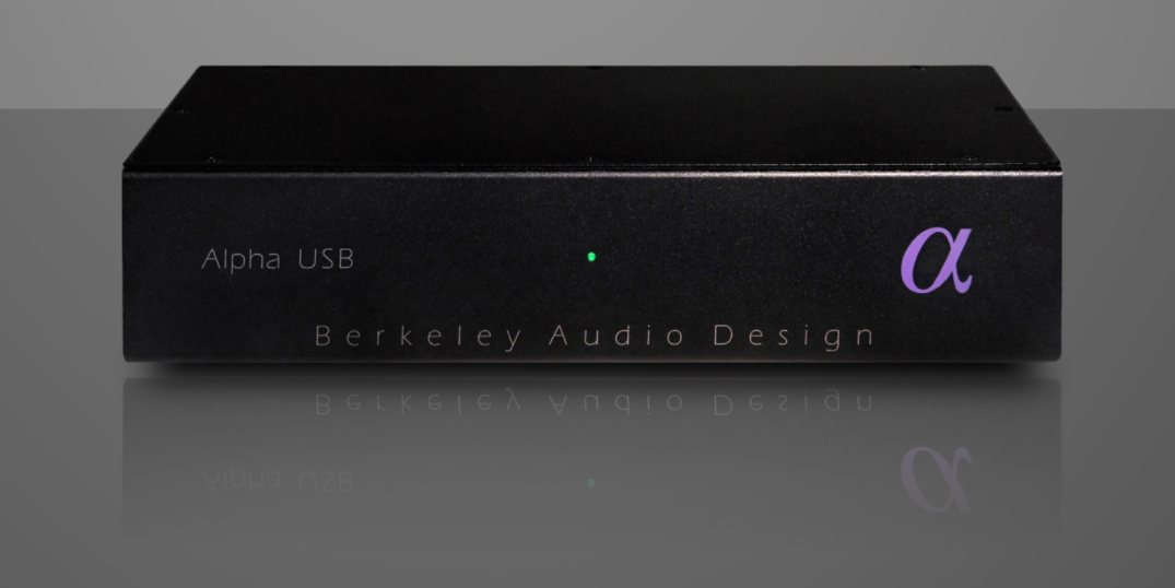

Jeg har et Berkeley Audio Design Alpha USB digital-interface mellom min PC og DAC. For et par år siden gikk den i svart inntil Dalens Elektronikkservice rettet feilen. Lysindikator i front virker ikke. Nå har det samme skjedd igjen. Men hos Dalens stiller det seg helt annerledes. "Vi reparerer ikke lenger dette produktet", lyder det derfra.
Har du en milighet for å utbedre feilen? Eller har du et tips til et serviceverksted som kan ta jobben?
mvh G-nøkkel
Vis vedlegget 733169
mvh G-nøkkel
Hei. Har også en slik som jeg er svært fornøyd med. Opplevde en dag at min var død.
Det var imidlertid kun å bytte en glassikring som skulle til. Har du sjekket dette?

Sikringsboksen er utvendig og sitter rett over strømledningen. Sikringen er en .05A Slow blow.
Berkeley Alpha USB ble først levert med raske sikringer, men Berkeley endret dette til trege sikringer, jf manual som ligger på nett
