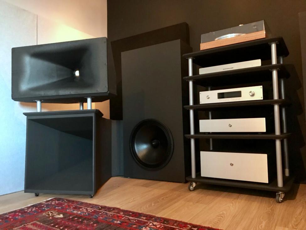

Jeg har kjøpt inn endel JBL utstyr som jeg driver å tester ut.
Fronter:
JBL 2360 horn dempet med bitlumen, JBL2664 med aquaplas. 1000hz-5000hz
JBL 2404H (som dere ser har jeg Fostex T90A fra før av som jeg sammenligner med). 5000hz - 20000hz
Beyma 12P80ND i trykkammer. 80hz-1000hz
Under 80hz benytter jeg for øyeblikket 2 stk Dayton 18 Ultimax i trykkammer, disse blir snart erstattet med 6 stk Acoustic Elegance TD18H.
Dette spiller i utgangspunktet bra, men vil gjerne ha innspill fra dere som kan JBL horn.
