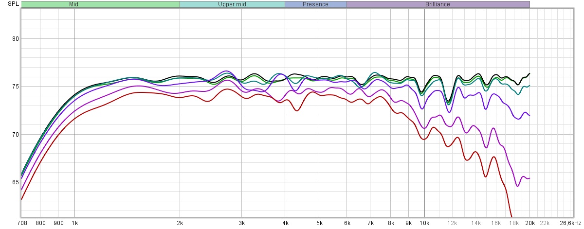

    Det hadde vært interessant å se klippel-målinger av M2 for å se hele spredningsbildet rundt waveguiden og ikke bare vertikalt og horisontalt, for der vet vi at waveguiden er veldig god. Her er gatede målinger horisontalt fra 0- 45 grader-ish fra min stue;
    (Målt ved å skyve mikrofonen sidelengs)
    (Målt med laser til samme avstand fra senter diskant på alle vinkler)
    For min personlige del skulle jeg gjerne sett en 4-veis versjon av M2 slik at man hadde dedikert bassdriver og dedikert mellomtone samt en liten diskant fra 7-8 kHz for å opprettholde spredningen iallefall til 14-15 kHz. Men for all del, jeg synes det funker godt nok til Nyhetskanalen og litt playstation-lyd.

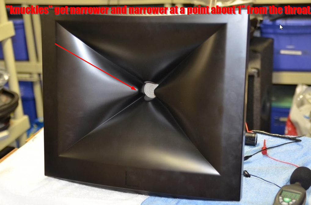

    Hornprofiler er komplekst.
    Hovedsaklig kan en si at et horn har to egenskaper.
    Det ene er loading, det andre er spredningskontroll.
    Et eksempel på horn som loader veldig fint er JMLC profilen. Men en slik profil har ganske så innsnevnrende spredning etterhvert som frekvensen stiger.
    JBL har mange horn, som M2, der en favoriserer jevn spredningskontroll over bredt frekvensområde.
    Men loadingen blir ikke like fin som f.eks JMLC.

    Ville vel nødig kalt M2-waveguiden for horn, så den ramler litt utenfor den boksen. Men det er jo en spesiell konstruksjon som "kniper" vertikalt og horisontalt for å øke spredningen i de retningene. Det går nok på bekostning av spredningen i skråplanet og vil sikkert farge lyden på en helt annen måte enn de fleste andre waveguider/hornprofiler.
    Vis vedlegget 738940
    På senere modeller er disse knokene redusert i størrelse og gir muligens bedre sammenheng mellom alle vinkler og dermed mindre farging?

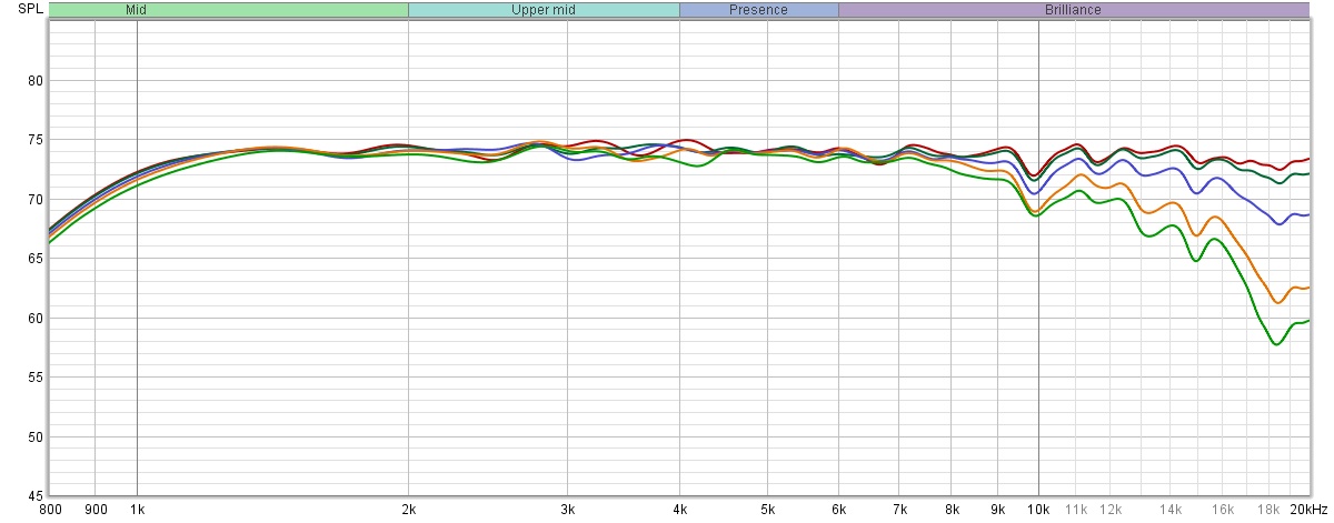

    Vis vedlegget 738947
    Vis vedlegget 738949

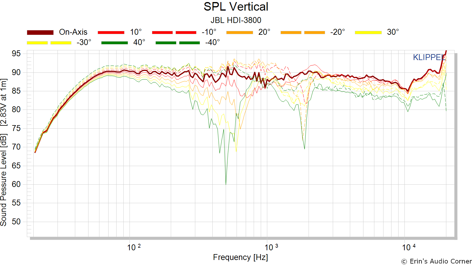

    JBL HDI 3800 vs S3900
    3x8 tommere mot 2x10 tommere.
    Hva ville dere valgt?
    For blindt kjøp hadde jeg valgt s3900 av flere grunner;
    - Kommer fra tiden før Samsung kuttet kostnader til beinet.
    - Tre-veis kontra 2,5 veis på HDI serien
    - Bøsere utseende
    Utover det aner jeg ikke hva som låter best av dem, har ikke hørt noen av dem.

    HDI serien er generelt oppskrytt.
    Jeg har hørt 1600 og 3800, men likte ingen av dem.
    Jeg ville spart opp til ett par i 4000 serien om jeg skulle valgt nye JBL i dag.

    Hva var det du ikke likte med dem? HDI 1600 er på lista mi over høyttalere som kanskje kan være aktuelle en gang i framtiden.
    Det er vel ikke rette plassen å disse JBL høyttalere i en JBL tråd.
    Nå vet ikke jeg hva JBL ønsker å presentere eller oppnå med HDI serien, men jeg synes dem låter like kjedelig å uengasjerende som mange andre merker på markedet.
    Jeg testa HDI 1600 i to forskjellige rom hjemme, men fikk aldri "fot".
    De fikk da gode skussmål hos Amir på ASR.
    Jeg og Amir har tydeligvis forskjellige oppfatninger av hvordan god lyd skal være.
    Jeg har også hørt andre greier han anbefaler som heller ikke samsvarer med mine ører.
    Høyttalere som måler dårlig, låter som oftest dårlig.
    Men høyttalere som måler bra, trenger heller ikke nødvendigvis låte bra.
    Det er mer mellom himmel og jord vi selv må finne ut av....med noe så enkelt som selv å prøve ut greiene i praksis.
    Jeg ville nok siktet høyere på pris skalaen av JBL høyttalere.
    4349 eller S3900 er helt sikkert gode kandidater for mye bedre lyd.

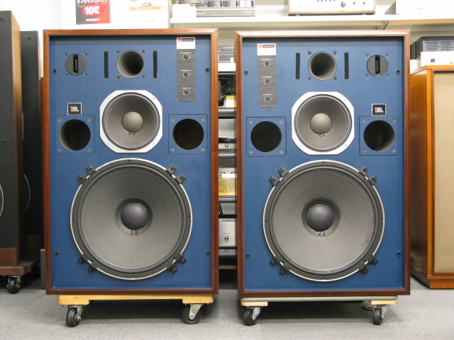

    Hørte 4349 i Horten. En av svært få høyttalere jeg hørte på messa som jeg kunne ha levd med en stund

    På JBL 4345 brosjyren du postert ser du Sansui logo.
    Mulig Sansui var JBL importør. Sansui solgte kasser med eller uten JBL elementer.
    De samarbeidet en del på utviklingssiden mht høyttalere.
