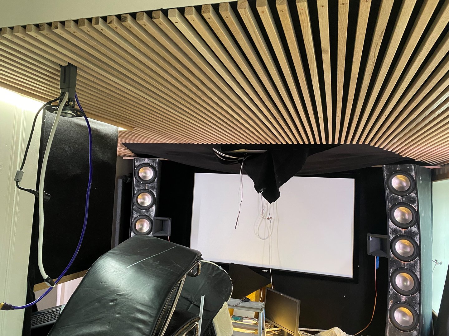

    Mens folk som tosken og shy gjør om på taket for moro skyld er det for folk som bor i ett eldgammelt tømmerhus og et svært levende et er det en nødvendighet når man har bygget på små marginer :rolleyes:

    og til
    Har taket rast? :eek: Alle stuemøblene falt ned i kjelleren? Eller trengs bare en grundig opprydding?😁
    Kjempestillig tak!(y) Hva ligger over spilene?

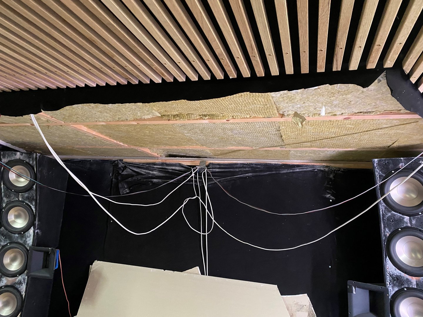

    Du legger til grunn for hurtig handling og dette er mer i stil med fremdriften og da kalles det sige, og nå mangler jeg 1,5cm og vel er høyttalerne solide, men trenger de ikke som en del av den bærende konstruksjonen.
    For det meste er det filt på gips og så blir det feller på strategiske steder

    Doble AE TD15M A ..i lukket, OB, eller kardioide.
    Hvor har du gjort av Beyma linjene?
    Eller har du malt dem med usynlig-maling?
    Tøft tak.

    Ok gav du opp å utbedre eksisterende løsning med bruk av glava?
    Linjene får ikke lenger plass under taket så kommer til å endre før de blir sluttført, når de omsider blir ferdig er det uaktuelt å vente på taket før de kan settes på plass

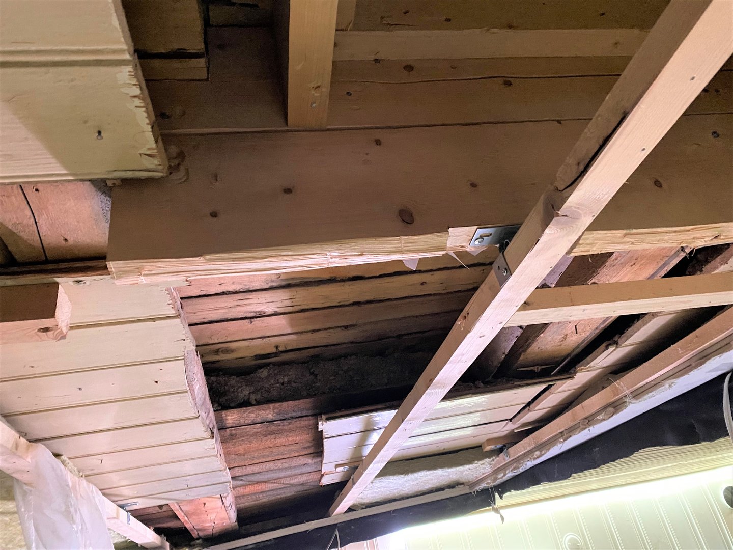

    Gips er nede og mitt første snekkerarbeid er avdekket, tror jeg fremdeles ville godkjent det, bygget med lydbøyler og 100% i vater, men ser litt verre ut med det som er over der igjen

    Som vanlig er ikke ting rett frem her, stubbloftsfyll er djevelens verk

    Ingen linjer i naturen er rette.
    ...heller ikke i gamlebyen.

    Dette så ikke ut som en morsom jobb.
    At gamle hus er skeive er nå bare som det er.
    Men her er det jobb å gjøre. Ser ut som en smule for mye lag på lag

    Her er det vel bare å røske bort alt utenom opprinnelige dragere.
    Jekke opp de litt rettere om mulig. På med ordentlige forsterkninger på begge sider som skrus og gjerne limes rikelig.
    Daglig kost på jobben hos meg å drive med slike gamle konstruksjoner om en primært på papiret.
    Om alt annet tryter ring Langesund.

    Ja alt er lappet påog påog på, tror leiligheten har fått bortimot 10m2 mer gulvplass etter fjerning. Nå må jeg bare fjerne litt mer så må jeg få en uttalelse fra hussnekkeren...
