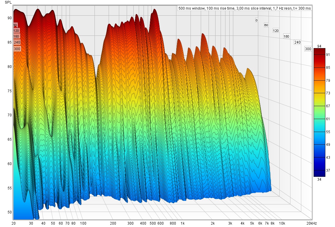

    Innrømmer at jeg som de fleste, er for opptatt av eget til å gå inn i hver enkelt detalj hos alle det kunne vært morsomt å følge. Derfor kan det være nyttig med en TL;DR innimellom. Fastholder også på at vannfallet godt kunne være litt glattet slik at jeg slapp å gjøre det med hjernen. Skal man presentere en oversikt er omrisset og tendensen interessant og ikke hver lille detalj man nerder over i timesvis.

    Når du zoomer inn trenger du ikke glatte så meget!😂
    Men er dette virkelig så ille?:unsure: Det under 20 er jo heftet med så mye usikkerhet at målingene nærmest er ugyldige. Fra 40 og opp ser det jo tørt ut og den 30 bulken kommer 20-25dB under toppen?

    Er 1/12, og nei det er ikke ille, men etter å ha fjernet flere hundre kilo med stubbloftsfyll vil jeg prøve å litt mer igjen for arbeidet enn bare plass til topp tårnene

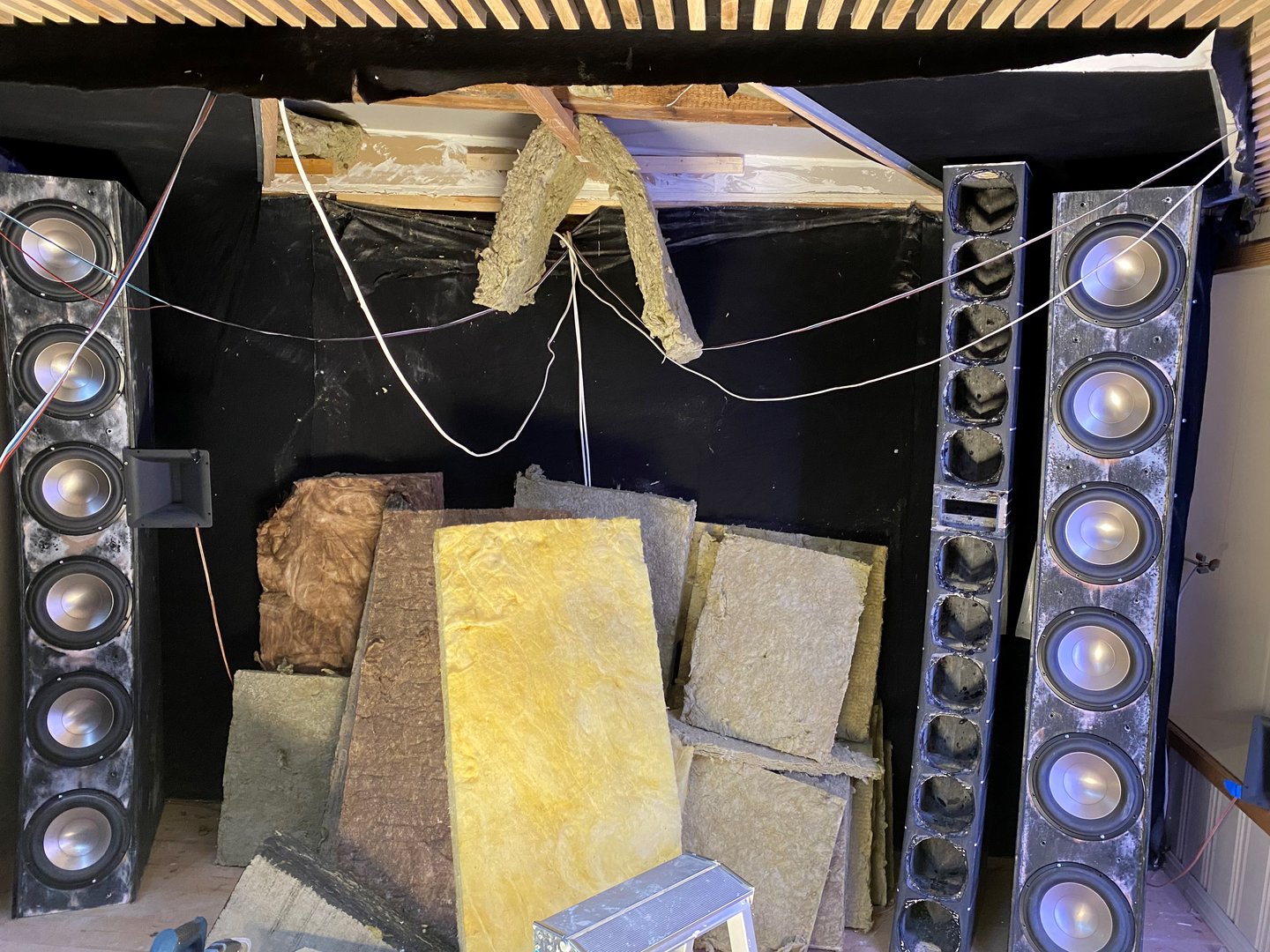

    Litt usikker på hva du mener med for lange, som i visuelt ikke fint eller som BX med akustikk kanskje på tvers? Akustikken tror jeg ikke det vil ha noe å si for da det ikke blir spiler i 1-refleksjonene, visuelt er jo en smak sak så der får man mene hva man vil, her er det høy takhøyde om enn ikke bokstavelig
    For høye, mente jeg:=)
    Roald
    25.06.2005
    5.775
    3.071
    Da blir svaret, nei linjene var for høye siden taket har seget slik at jeg manglet 5mm, nå blir det mye klaring

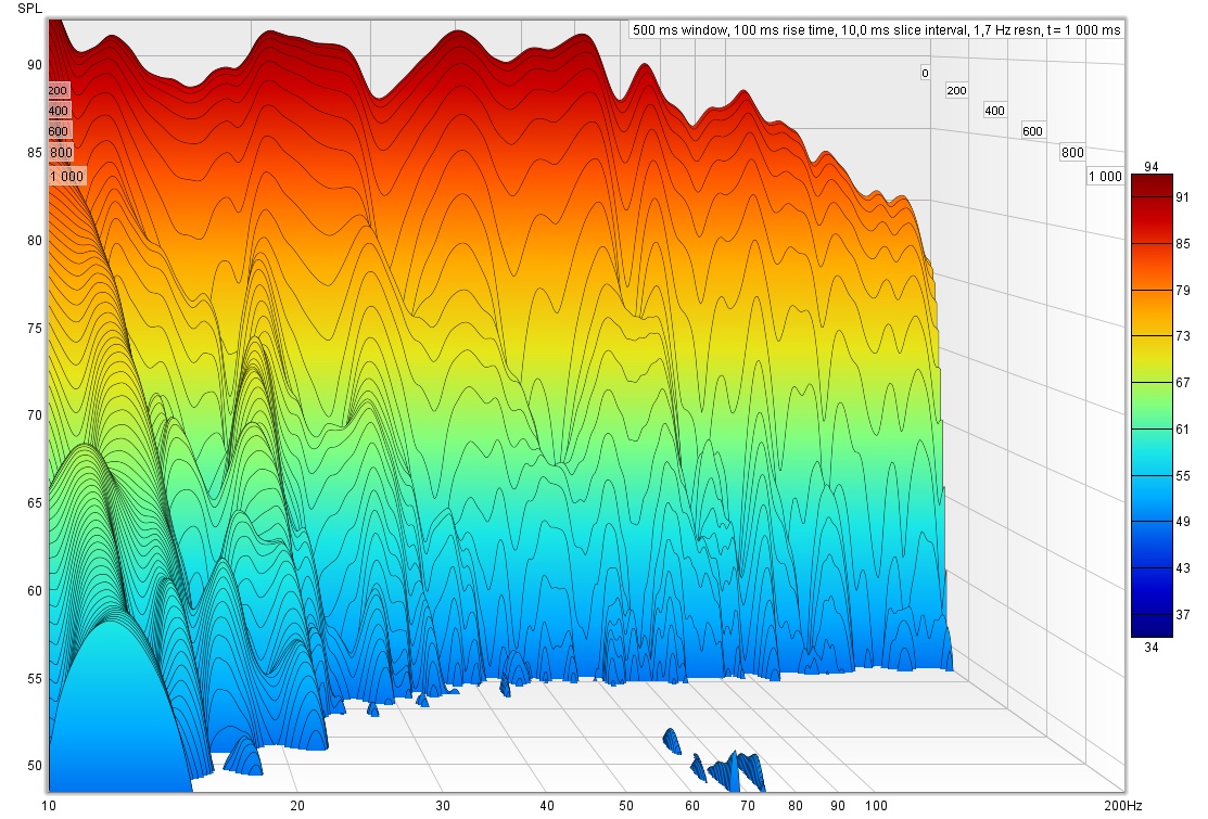

    Nå er det uansett nytt år og nye muligheter og dagen derpå ble det litt fremdrift og for mange vil vel slikt som dette fremstå uforståelig, men for meg blir det mer og mer uforståelig at ikke flere jobber med rommet, ingen systemer med eller uten dsp klarer og hamle opp med bredbåndet demping.
    Her et lite utvalg vannfall etter dagens økt…

    Det ble ikke noe å pakke opp til jul, ble andre ting enn kroken som måtte prioriteres så da får pakkene stå urørt til jeg får somlet meg ferdig.

    Du ba om noen sammenlignings-vannfall. Dette er siste måling og ikke det strammeste vannfallet jeg har, men det spiller bra
    Audiolense har kontroll på begynnelsen
    Her er to med noen lunde samme innstillinger.

    Jepp ser det begynner å nærme seg noe, men fremdeles et par småting igjen å prøve og mulig det må livnes opp litt i øvre del, føler ikke behov for det enda, men hvem vet når det får gått litt tid.
