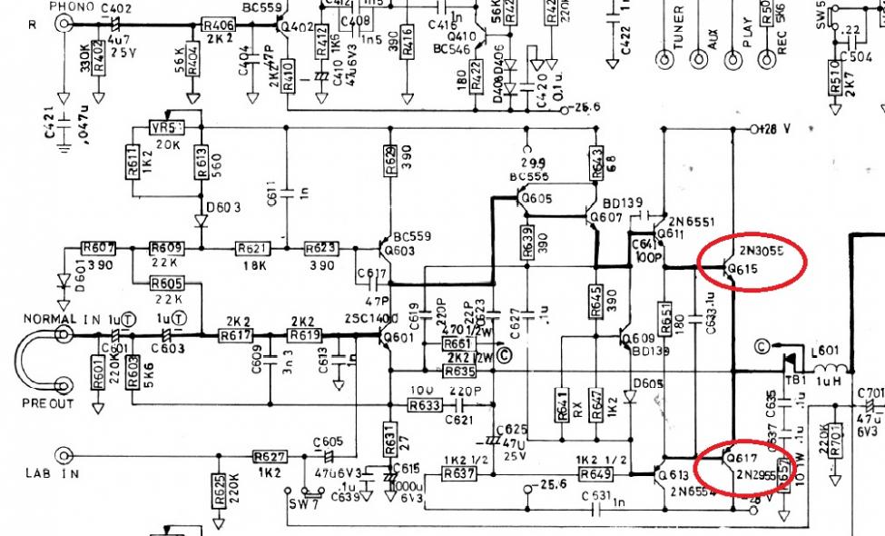

Utgångstransistorerna är 2N2955/2N3055. Detta är världens vanligaste effekttransistorpar. Kan köpas var som helst.
Alla komponenter i NAD 3020 är vanliga standardkomponenter, som kan köpas var som helst, t ex här:

Utgangstransistorene er litt av NAD-3020...og bør være de orginale (kan ikke huske om det var RCA eller Motorola).
Nyere produksjon av samme transistor gjør faktisk forskjell!

@ Kjell
Jeg har sett det skjemaet figurere en del, det er bare det at 2N2955 er en Germanium PNP transistor, og det blir vel litt for mye vintage, selv for en NAD 3020. NAD'en var bestykket med MJ2955 som er den komplementære PNP'en til 2N3055;-)
NAD'en hadde RCA 2N3055 som var den beste med stålkapsel og Motorola 2955. Det var vel bare de som lagde den den gangen. Denne hadde aluminiumskapsel. Motorola kom senere med en forbedret 3055 som het 2N3055A, med høyere safe operating area. MJ 2955 er senere videreført av ON semi.
Jeg har fremdeles noen originale MJ2955 fra Motorola i skuffen og noen ytterst få RCA 2N3055 i stål;-)
(Det har i ettertid kommet en transistor som heter UTC 2N2955, jeg kjenner til det. Den er IKKE den samme. Den blir noen ganger feilaktig populært kalt 2N2955)

Men, tilbake til NAD: sist jeg hadde en slik, ble jeg anbefalt å sette inn 4,7-10 ohms motstander mellom driver & utgang (basen til utgangene).
Skulle gjøre den mer stabil/mindre påvirket av transistor-variasjoner(?).
Enkelt å kutte banen, og montere denne på undersiden.
