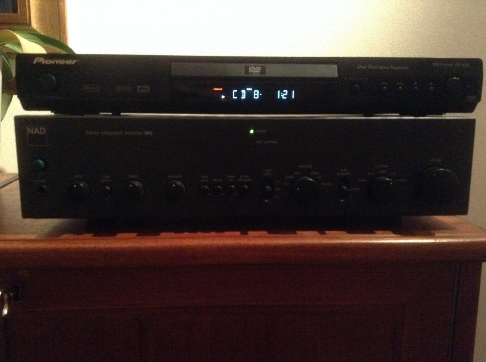

Kjøpte denna i dag på FB, mest for morro skyld, ga 300,- for an
noen så vett noe om den?

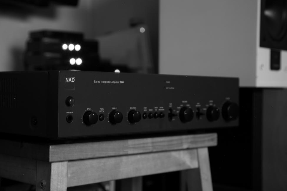

Tøff sak jeg gleder meg vilt ,bias tatt også på nå lå på 6,5 kontra 11mv (høyre og venstre ligger nå på 7mv) :)
L
Laban MK2
Litt skurr i volumpoten men ikke annet å vente av noe så til grader gammel Nad forsterker , litt dårlig dårlig kontakt i rca innganger men pytt pytt det skal fikses på .
Nå skal den få stå å spille musikk :) slik en Nad bare kan .

Trykkluft neste ut :) har gått over loddinger på kretskort vil tru det blir en ny volumpot fra Alps ( type 20KAX2 ) :)
Greit å se over den litt den er jo steingammel , fant flere utarmede loddinger grunnet varme ( Uhuu )

7mV bias, er ikke det lavt for en AB? flere jeg har målt i den klassen har hatt rundt 40mV over emitterresistans på 0.2ohm eller noe i den duren. likevel trekker de ikke mer enn 20watt på tomgang.
L
Laban MK2
Står så 7mv over R-479 / R-480 i service manualen justeres med VR 401 / VR 402 .

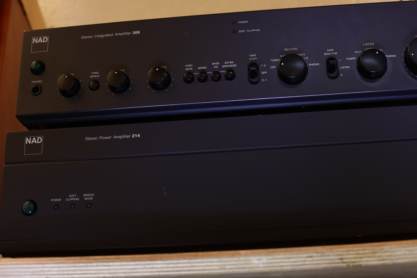

Prøvd å lete litt men finnes det en poweramp til den 306'n ? finner noe som heter 2100 med den er jo laget i orienten eller er det andre versioner ute å går ?
306 er utviklet & konstruert i UK i følge tekst på 306'n
Litt Nad'ifisert på gøy :D
erib
20.06.2003
165
74
206 og 208 dukker opp i mitt hode i alle fall...
edit: 214, 216 og 208 var det visst. Fant en gammel klubbavis. :)
