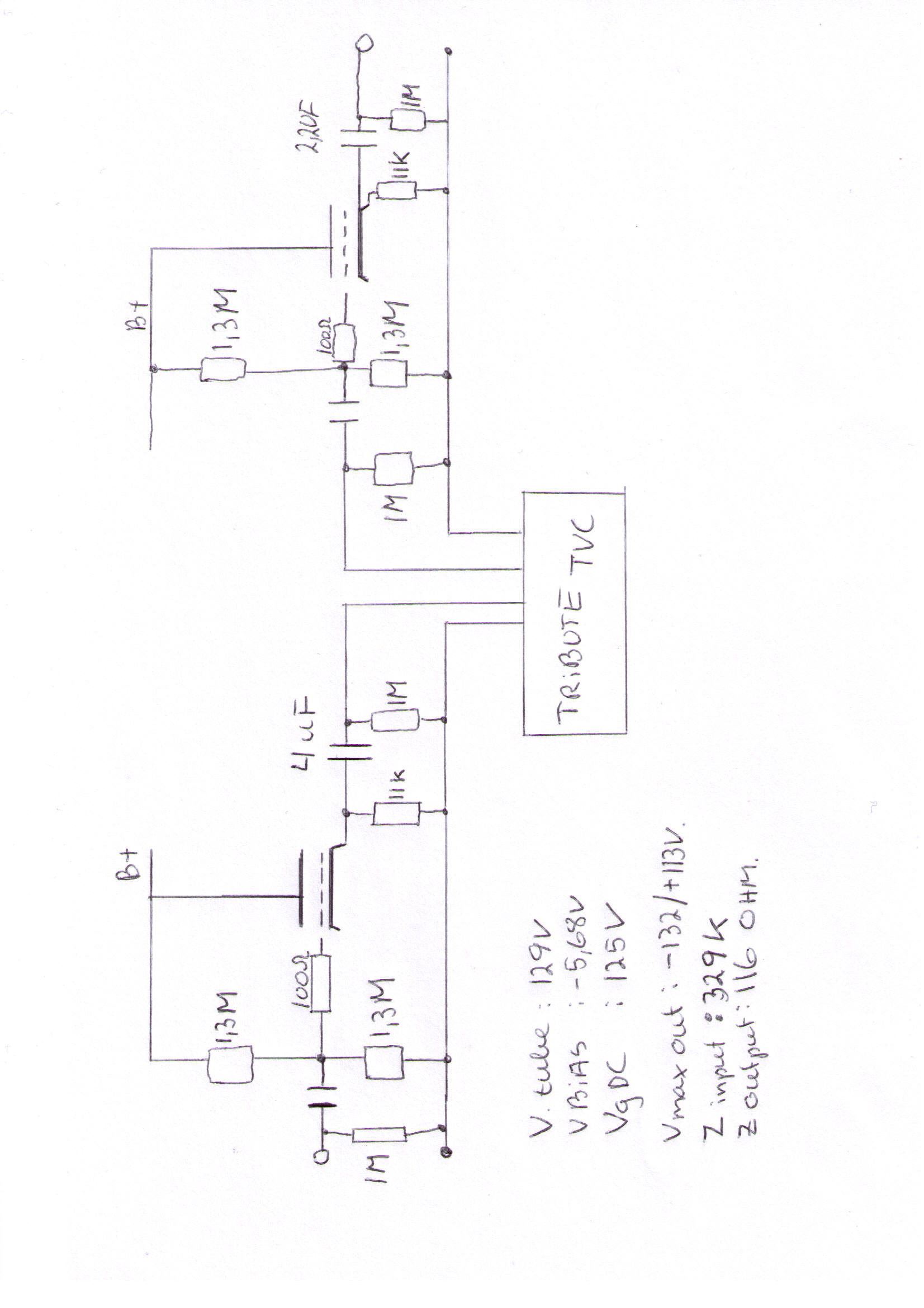

    Etter ganske mye leting etter info vedr problemstillingen m Q valgte jeg å "behandle" hver lc ledd i poweret for seg med tanke på Q.Så fant jeg også ut at chokenes toleranse for peak I ved påslag var mye større enn jeg trodde.Dermed ble det noen endringer i poweret.Jeg har også puslet ferdig en løsning for katodefølgeren:Hermed presenteres HANS et passivt "linjetrinn".Semantisk litt snurrig at HANS er så passiv, han skal jo betjene to "Swinging Ladies".Denne (altså denne) Hans er av det makelige slaget og overlater jobben til damene ;D.
    Navnet passer bra: siden en annen Hans foreslo at jeg burde kikke på en løsning med et buffertrinn før og etter den induktive volumkontrollen.Og siden utgangspunktet mitt var H(ar) A(llerede) N(ok) S(ignalforsterkning).
    Nåvel skissen viser hva jeg har kommet frem til.Om noe ble feil er jeg glad for kommentarer.Noen fakta:
    TVCèn har ac motstand 20K ved 20hz derfor str på kondis i første katodefølger.En kondensator på f eks 0,1uF har en reaktans ved 20hz på 80K.Spenningsdeleren kondensator/Tvc bestemmer str på denne kondensatoren og for ikke å få barbert amplituden ved 20hz må jeg opp i str på denne kondisen.
    Vacuumstate er raske som fy superregulatorene ble bestillt forrige fredag og kom til tollen i forgårs.Tribute blir flaskehalsen hva gjelder start skruing.Han er hyggelig men ikke særlig rask :mad:.

    Med negativt gain og en slik strømforsyning bør det ikke komme noe annet ut av denne "forsterkeren" enn Musikk :)
    jane
    27.06.2004
    3.214
    1.294
    For å ta det grunnleggende først: Begge katodefølgerne på skjemaet kjøres uten aktiv forspenning og det vil fungere veldig dårlig. Kort sagt: du har 0 volt på gitteret og i utgangspunket 0 volt på katoden, mens hele forsyningsspenningen ligger over røret. Du vil, når røret blir varmt og starter å lede, få et lite spenningsfall over katodemotstanden (noen få volt) og det er alt du har til rådighet for spenningssving på utgangen. I tillegg vil røret arbeide i et særdeles ulineart område og forvrengningen vil bli veldig høy.
    Det er i utgangspunket flere måter å konstruere en velfungerende CF på a) enten skaffe til veie positiv forspenning til gitteret eller b) la katoden arbeide mot en negativ referanse. Begge disse metodene har sine fordeler/ulemper, i det første tilfellet må du innføre en koblingskondensator på inngangen (for å blokkere for DC), i det andre tilfellet må du redesigne strømforsyningen.
    Et godt utgangspunkt for en katodefølger er at katodespenningen er i området halve forsyningsspenningen, det vil gi mulighet for lineart spenningssving på utgangen.
    Så mitt råd er ikke uventet: rykk tilbake til start..

    Fanges ikke det som Jane påpeker opp i simmuleringen du har gjort?

    Takk Jane for at du følger med.Da jeg simulerte denne i tube cad forholdt jeg meg bare til bildet på skjermen.Og selv om jeg leste endel før jeg begynte på dette , og så at det er en god regel å sørge for at katodespenningen ligger i området 1/2 forsyningsspenning,( Og jeg har også sett på hvordan dette kan gjøres), så var dette borte fra bevisstheten .Sløvt ,flaut og dumt.Men siden jeg har innvilget meg selv en solid tabbekvote i et læreprosjekt, som dette , tar jeg det med godt humør.I barndommens monopol var det bedre å trekke kortet rykk tilbake til start enn det hvor det stod Gå direkte i fengsel. ;D

    Her er resultatet av en smulebearbeidng.Har ikke beregnet str på caps på inngangene til katodefølgerene.Hans :til ditt spørsmål om ikke simulatoren fortalte meg :joda det stod jo seff under resultater vgdc=0.snakk om å være sløv.Nå skal katodespenningen være ca 1/2 av forsyningsspenningen.Jane du brukte uttrykket:" det mest grunnleggende først"Dermed antar jeg at det er noe mer som er ufornuftig/galt? forhåpentligvis ikke i divisjonen rykk tilbake til start, kanskje bare "rykk to plasser tilbake"? ;D
    jane
    27.06.2004
    3.214
    1.294
    Det er ingen ting som indikerer at "Deres hus og hytte brenner". ;)
    Men du bør kontrollere primærinduktansen i TVC-en. Denne induktansen vil danne et resonansfenomen sammen med koblingskondensatoren på 4uF. Dette vil medføre en boost i bassen hvis resonansfrekvensen havner i (nærheten av) audioområdet og resonansen bør derfor ligge godt under 20Hz.
    Hva inneholder denne super regulator boksen? Hvis den gjør noe i nærheten av hva navnet tilsier så kan du muligens slakke på kravene til filtrering før denne?
    Jan E Veiset
    Tror det er et godt tips. Når man setter inn en slik vil vel ikke signalet gå i loop gjennom PSU-en, og da er det kanskje ikke så viktig om du bruker choker eller kondiser for å få ned rippel. Det er kun superreg-en som får betydning for hvordan "lyden" av preampen blir ettersom røret kun "ser" denne og ikke hva som er bak.

    Superregulatoren ble bestillt litt på impuls må jeg tilstå.fra www.vacuumstate.com .Jeg merket meg at produsent anførte at denne ikke erstatter likeretter eller filter.Om en kan forenkle poweret, og klare seg med mindre rippel pga denne vet jeg ikke.Om resultatet av litt tankearbeid/innspill fra dere resulterer i noen deler til overs, vel så skal jeg altids finne noe å bruke de til.her er skjemaet til superreg. Tror forøvrig at Hans kan si noe mer om denne.Når det gjelder primærinduktans.Jeg har en spesifikasjon for induktans i TVC den er 150H.Er det denne du mener?hvordan beregner en om det blir trøbbel i forhold til kondensator 4 uF?

    Formel for frekvensgang i filter finner du i MJ. Kan dem ikke på rams.
    Super -reg er ikke oppgitt med specs i forhold til maks rippel inn, og hvilke krav man stiller er jo også helt avhengig av hvordan man skal bruke den, men kanskje Hans eller noen av SS gutta kan si noe om hvor mye den undertrykker rippel. Da vil du vite litt mer om hvor mye du må filtere før supern for å ikke ha for mye rippel inn til røret.

    Vedr resonansfrekvens og mulig boost i bass.MJ er hjemme men ved hjelp av en oppklarnende kopp kaffe : er det ikke f=1/2 x pi x sqrt(L x C) altså
    1/6,28 x sqrt(150 x 0,000004) og da blir det:6,5hz.Og siden det er et stykke under 20 om jeg nå har regnet riktig: er det greit?
