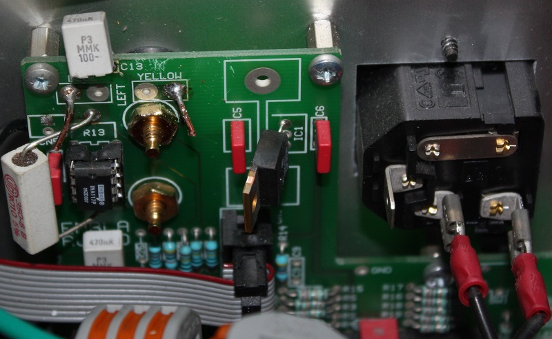

Noen som har noe info om 2. ordensfilteret Embla har montert i mod. 2.2 ?

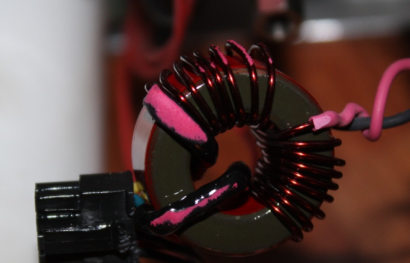

Spolen virker det som de har tvinnet selv, så jeg aner ikke verdi. Motstand 380ohm og kondensator er 470nF.
(470nF er i følge databladet til B&O grensen for kapasitiv last. Alt over kan bety bråk)
Hvordan oppfører et slikt filter seg når det settes i serie med et annet?
Spolen viser tydelige tegn på varmgang, og utførelse bærer preg av latskap ifb. en hurtigfix el. Når selv en krympestrømpe er smeltet fast, regner jeg med at det har vært varmt.
Kanskje ikke så rart, når når den mest sannsynlig har tatt i mot halve det hørbare frekvensområdet i tillegg til HF fra switchingen?

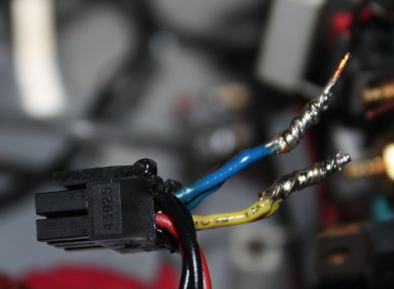

Klipp og tvinn.... er ikke det litt fjortiskobling?
Jeg holder på å fjerne disse komponentene, men lurer litt på hvordan det påvirker ht. beskyttelsen? Vil den fortsatt fungere som normalt, eller endres det samtidig parametere som gjør den mindre/ikke effektiv?

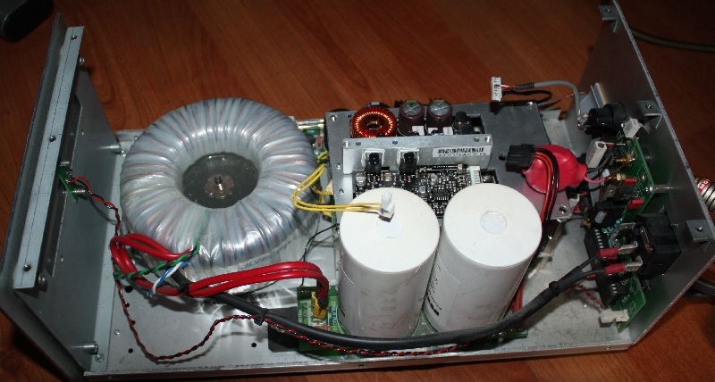

Strømforsyningen er ikke imponerende. Litt for enkel, og plassering av avkobling så jeg faktisk i en manual fra en kodensatorprodusent, under delen "How NOT to do it".
Tenker at det kan være greit å doble kapasistans og montere 2stk 100uF i tillegg til de to 10nF som er der fra før. Vurderer også å lodde et par MICA på PCB.. skader ikke.
Kablene fra strømforsyning til forsterkermoduler er faktisk tynnere en lakrislisser, selv om det er to av dem. Byttes ut med noe mer passende, som selvsagt tvinnes og legges langs chassi/stand-offs. Slik det er nå står de som 8stk antenner, midt i kabinettet.
Når vi først snakker om strømforsyning, så synes jeg denne forsterkeren mangler noe, spesielt ettersom det er en switching amp.
Total manglel på EMI-filter. Det er vel ikke engang lovlig å selge noe sånt i Norge?
Noen som har tips til forbedringer?
