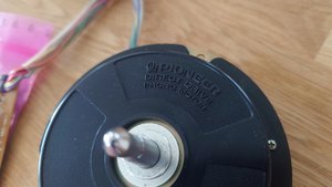

    Dette er muligens en litt for enkel løsning? Motor å motorstyring beregnet for en Pioneer DD platespiller, da trenger du bare en strømforsyning, ett par potmeter å noen brytere i tilegg :)
