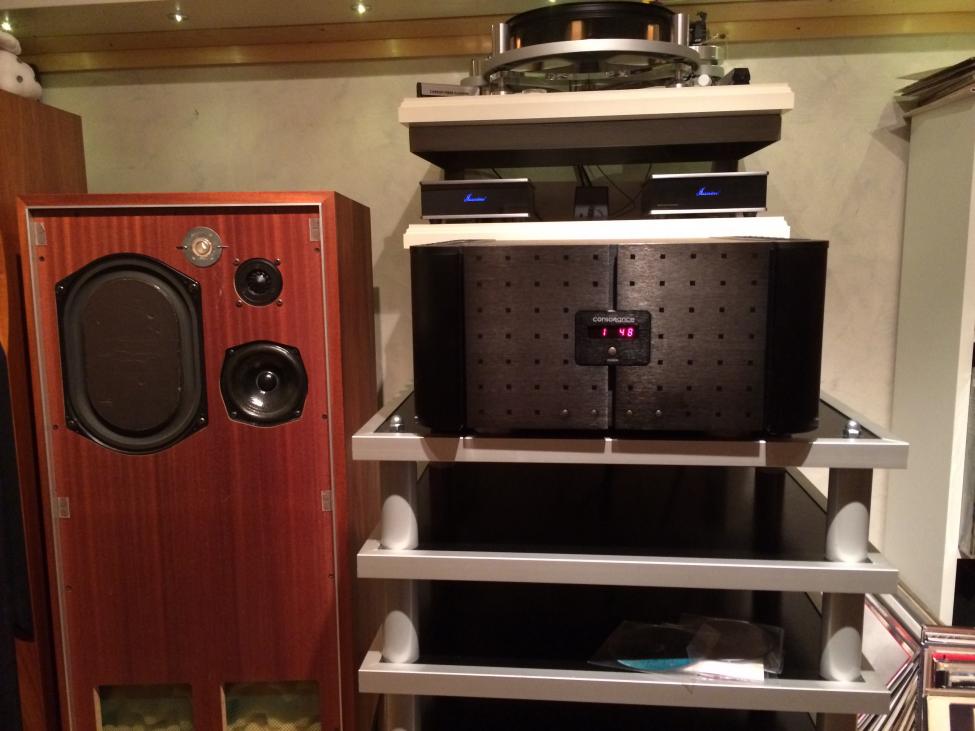

    Dette blir spennende. Aldri lasta opp bilder fra ipad. Blir vel vise de oppned med vrangsida ut.
    Iallefall så skal første bilde vise en slipt/pusset og one to go.
    Så har den ene fått et strøk med teacvoks. Skal ha på et lag til, men det blir en annen dag.
    Rotete, men oppe å går;)
    Effektiv dag altså. Det var et par skikkelige hakk i toppene og noen blomsterpottemerker kanskje, men sidene var meget pene. Disse skal være fra 78 og det er nok finert spon eller noe sånt. De største hakkene blir nok værende som de er. Med +7 på begge kikkertene og godt med linseveske innabords legger jeg sikkert ikke merke til de uansett. Tror jeg lar det bli med et lag voks til😊
    Et sabla styr for å få de opp loftstrappa, men det gikk. Det greier jeg ikke alene med RSPM iallfall.
    Det spiller iallfall og da er det bare for kontoen å grue seg til jeg finner forsterkere:cool:

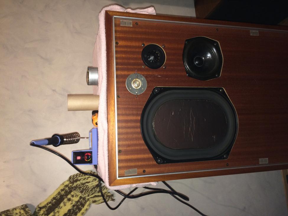

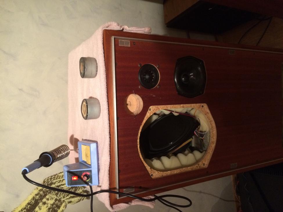

    Kan jo sove lenge på morran, så jeg fant fram loddebolten for å pelle ut diskanten. Og mens jeg roter i skuffer etter verktøy, blir jeh var på en liten eske i hylla. Der ligger den pinadø den diskanten jeg mente jeg hadde;).
    Ut med ødelagt og inn med "ny"
    Knipsa et bilde av delefilteret samtidig.
    Ser ikke ut for at de er tuklet med på noe vis. Teita til skruer i elementer og baffel da alle var mer eller mindre løse.
    På med strømmen og etter avansert dassrulltesting så er det bare å dra på smilebåndet igjen;)
    Tenker uansett å prøve få skikk på diskantene som er døde. Iallefall et par stykker. Kjekt å ha , som Sunde forkynnet:cool:
    Da synes jeg at jeg har fortjent en liten whiskey virrepinne før man tar kvelden. Skål!

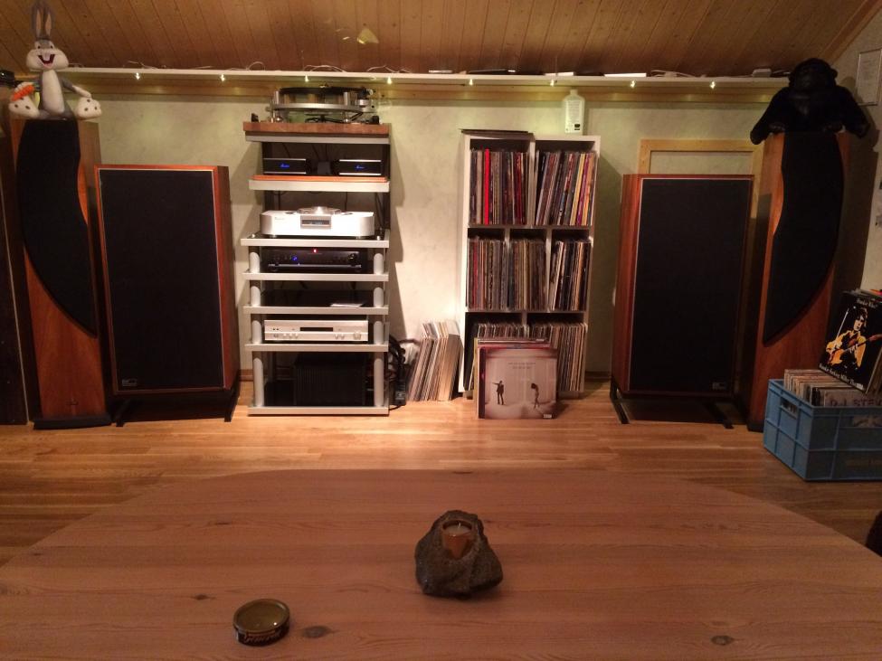

    Må bare si meg enig i alle sammenligninger om sjel, god vin etc. Vil kanskje tilføye god single malt, da av kveldens Bowmore Gold Reef. Med deilige 7 varmegrader og pissregn ute og i tillegg lettere tannpine, er det greit å lure i seg litt virrepinnemedisin på loftet. Har omøblert litt og fått balansert lydbildet bedre, men må kanskje bare begynne å innse at ørene ikke er helt som ønsket lengre.
    Slik ser det ut pr idag. Ikke sikkert det ser slik ut i morgen, da man lett kan få noen innfall kveldstid. Målet er uansett ikke å ha det så himla pent, heller kos med det man holder på med:)
    Har jo også et par kompiser som overvåker alt jeg gjør., men holder heldigvis klokelig kjeft. Sitter på hver sin høyttaler og bare myser.
