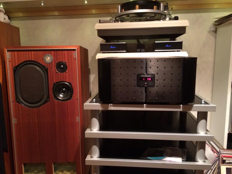

    Jeg laga en enkel, liten forsterker med to Hypex UcD180-mosuler og en Hypex SMPS400 strømforsyning, dytta inn i et gammelt harddiskkabinett.
    Denne saken drev broderens (Uttern) RSPM på en forrykende måte. Forskjellen opp til McIntosh 2102 er nokså marginal, selv om McIntosh er bedre. Den er ikke 85000kr bedre, som er prisforskjellen...
    Forsterkeren er den lille, beige boksen oppå platespilleren.

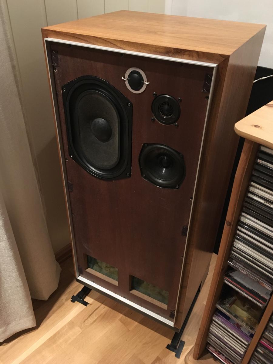

    De der har jeg også gått over til på mine TLS 80 II. Var heldig og kom over et strøkent par TDL 3021 hos en seriøs kar i Italia, og kasta meg over de momentant. Ikke lett å få fatt i disse lenger. Må si jeg ble svært fornøyd med lyden, bassen ble vesentlig strammere, definerbar og kanskje en anelse dypere også. Vent litt forresten, er dine TDL? Så først nå at det står Electro Acoustic på dine. Hvor kjøpte du disse?
    Tor-S
    29.01.2013
    300
    331
    Tromsø
    Ja det ble strammere og mer definerbart i bunn. Har også en følelse av at det spiller dypere, men kan være noe jeg inbiller meg.

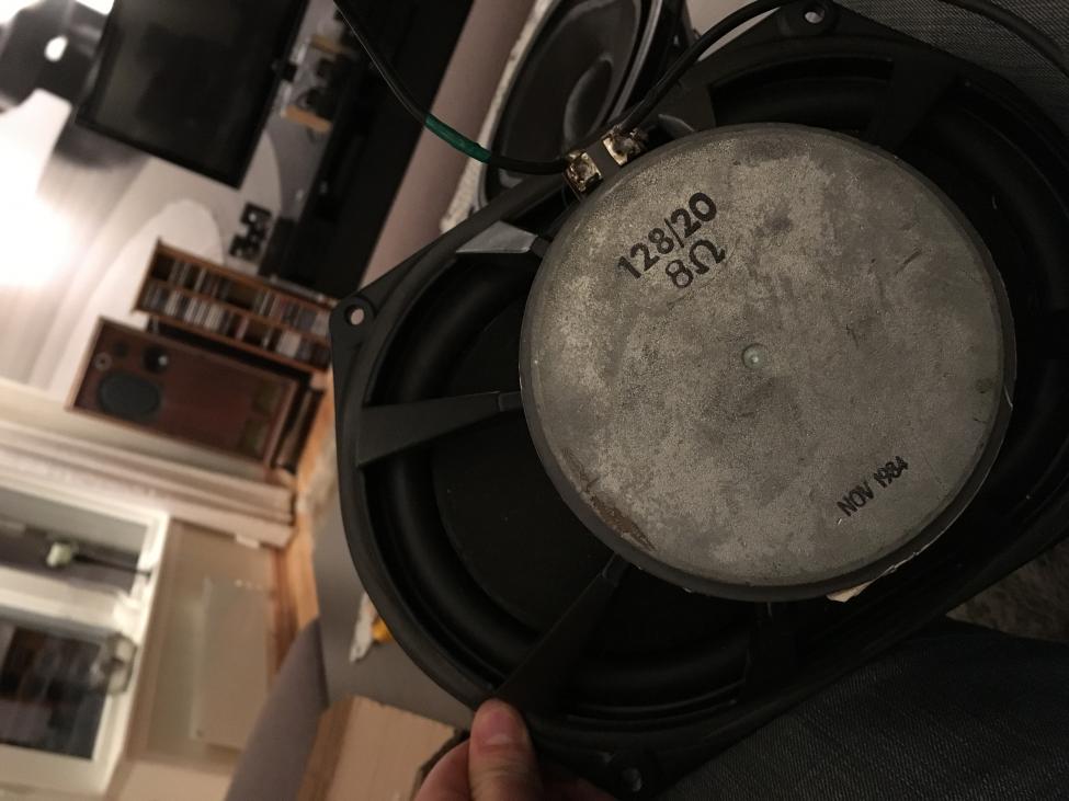

    Jeg kjøpte mine fra ebay. Mine er ikke TDL 3021 basser. Dette er basser som er produsert ved Electro Acoustic Industries for IMF. Du ser det på merkingen 128/20 nov1984. Disse finner du i IMF SACM, RSPM MK7 og HPCM
    Du har så rett så rett, ELAC 128/20 var vel det forkorta navnet. Men lurer på om Proff Monitor, som var etterfølgerne til TLS 80 II (eller 80 IIa) hadde TDL 3021? Har en kompis som eier et par slike, og han kom til kort med å finne "nye" når bassene hans etter flere 10-års bruk brøt sammen, så der ble løsningen et par KEF 139B. Mener altså det var TDL som orginalt sto i de. Tro om det er noen forskjell på TDL 3021 og ELAC 128/20? De ser i allefall helt identiske ut, så det må vel være marginalt i så fall. Spiller som en drøm gjør det uansett :)
    Uttern
    23.11.2007
    868
    488
    Ytre Enebakk
    Proff-monitor er ikke etterfølgeren til TLS80, det er en annen modell. I alle IMF'ere med ovalbass er tls80 alltid levert med KEF B139. I modellen 80-2A levert med 128/20 bassen fra ELAC eller Electro Acoustic, som var de siste til å levere de kundespesifiserte bassene til IMF. TDL kom etter at IMF ble lagt ned. Disse bassene kan brukes om hverandre.

    Om det er samme kompis vi tenker på, så var det jeg som bytta bassene på hans prof monitorer. Var nokså morkne, men hadde sikkert latt seg reparere av en kyndig. Det som er mest tragisk er at elementene ved en feiltakelse havnet på dynga.
    Hei Calaf :)
    Joda, er nok samme mann vi snakker om. De havna på "øyra" ja? Var det TDL eller ELAC 128/20? Vel, de er sikkert ikke de eneste som har gått den veien i en litt ivrig ryddesjau... Og man tenker jo ofte at gamle defekte saker ikke er reparerbart. Men utrolig nok dukker det jo fra tid til annen opp tilsvarende på dette fantastiske internettet, om man følger med og leter litt, slik Tor S og jeg var så heldige å oppleve. Nå har jeg fått lytta til mine over litt tid, og jeg er ikke i tvil om at TDL`ene låter vesentlig bedre enn B139`ene. De henger også mye bedre med når man virkelig drar på, og blir ikke romlete og får tendenser til å miste pusten og bli ukontrollerte, noe KEF`ene tenderte til.

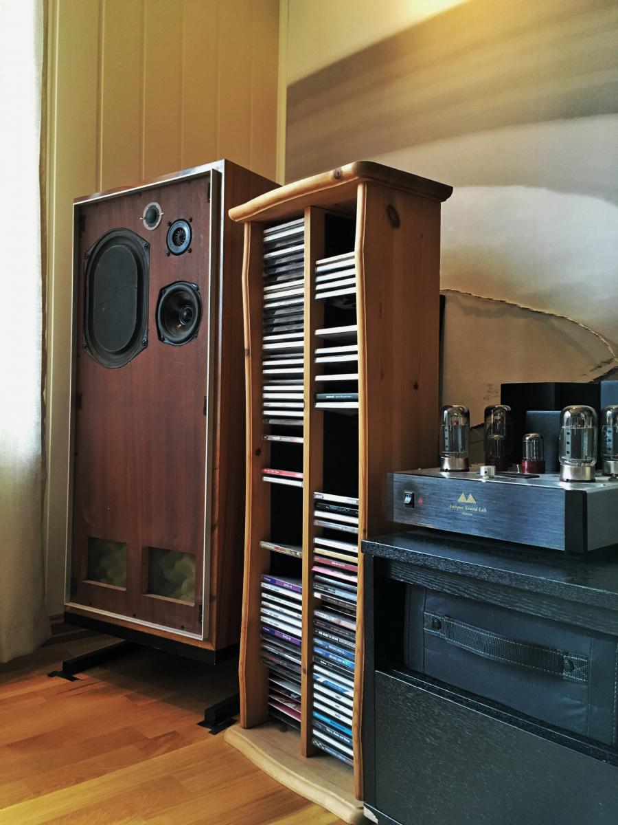

    Ser det er litt aktivitet på tråden. Har tre par høytalere i huset. Det ene paret Super Compact II er de minste, men gir god lyd. Den ene bassen virker ikke og har skifta mellomtone (FA) i begge. Noen som kan opplyse hvor jeg kan få fiksa (vikla om) bassen, om dette lar seg gjøre? Ville blitt hysterisk takknemlig!
