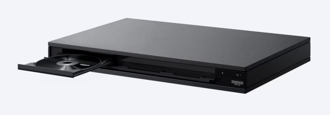

Vil jo tro kjeden hdmi -> adapter --> optisk spdif --> forsterker/dac ikke vil funke.....
Muligheten og håpet ligger derfor i kjeden hdmi --> adapter --> rca --> forsterker.....

Du kan jo vurdere en Geerfab D.BOB? Den gjør - lovlig - DSD på HDMI om til DoP på coaxial. 800 Mk2 er en av de kompatible spillerne. Den slipper også full PCM over coaxial. Jeg kjører den med en OPPO 103.
Dette gjelder 2-kanals lyd.

UDP-X800 mkii er helt klart laget for å være koblet til en TV og reciver. Den mangler display og analog utganger. Det finnes en ES spiller (
Sony UBP-X1000ES) med samme kasse, display og analog utgang, men uten Dolby Vision.
Det er gjerne multikanal sporet som er verdt å ha på SA-CD plater.
Da må man ha surroundforsterker og la den konvertere dsd til pcm for signalbehandling uansett.
Unntaket er hvis man har 5.1 kanals analog signalvei og 5 like høyttalere ideelt plassert.
Spørsmålet om man får ut det konverterte dsd signalet nedsamplet til 44/16 khz på spdif kontakten.
Googlet og fant svar:
"Can’t speak to the X-800M2, but my X-800 plays single layer stereo SACDs via S/PDIF at 16/44.1. HDMI audio output must be set to HDMI 2 and not Auto or HDMI 1 or no audio will be output from S/PDIF. "

For å presisere: det er fullt mulig å på en lovlig måte få trukket ut det digitale SACD signalet og sendt det til en DAC /forsterker med DAC. Jeg gjør dette selv med en D.BOB og en OPPO 103 mot en Mytek.
Mulig: ubp x-800 -->hdmi-->adapter-->rca-->forsterker
for å være presis:
ubp x-800 -->hdmi-->de-embedder-->digital coax (RCA)-->forsterker/DAC (som støtter DoP inn)
De-embedder er et apparat som trekker ut det digital signalet på HDMI og sender det videre på coax digital/ RCA digital. Det gjør ingen konverteringer, men pga begrensninger i standard pakker det inn i en softwarecontainer (DoP). De-embedere kan kjøpes fra kina etc, men det finnes et lovlig apparat på markedet: Geerfab D.BOB. Det koster, men det gjør at mange SACD-spillere (bl.a. 800 og 800V2) kan brukes som drivverk mot bedre DACer .
Jeg kan ikke se fra spesifikasjoner eksplisitt at din Aavik støtter DoP, men det står at den støtter DSD64 = SACD over coax. Det er normalt det samme som DoP.
  • SACD = DSD64 format (kan være forskjellige kodeker/komprimeringer under det, men det er ikke så relevant i denne sammenhengen)
  • DoP = DSD over PCM = et fullt DSD signal sendt inne i en 24/96 PCM strøm
  • Digitial over HDMI krever en handshake hvor det bekreftes at det digitale signalet ikke sendes videre. D.BOB bruker offisiell handshaker, men benytter et smutthull for å sende det digitale DSD uberørt videre.
