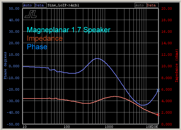

Det er ingen grunn til at det skal være en AB forsterker. Flere klasse D forsterkere takler høyttalernes impedanse uten problemer. Som vi ser ligger den ved 4 Ohm, men faller ned til 2 Ohm i de høyeste frekvensene. Men så skal det sies at det er mye mindre energi i musikken oppover i frekvens, slik at spenningen ved disse frekvensene vil være begrenset også.

Ville ellers ikke vært så livande redd for å prøve klasse D sammen med 1.7.
Been there, done that! 2 stk Nuprime STA9 kjørt som monoblokker....

Det har skjedd en god del på klasse D fronten de siste årene så erfaringer som er noen år gamle kan ikke uten videre overføres til de nyeste konstruksjonene.

DP måler godt og vil i grunnen være veldig lik en moderne klasse D forsterker med veldig lav forvrengning. Forskjellen ligger primært i at en topp klasse D forsterkere er enda litt mer transparent og utvikler selvsagt betydelig mindre varme selv i et lite kabinett. Liker man DP, så er jeg overbevist man vil like en klasse D i øverste klasse også.
