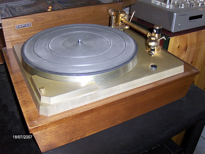

slowmotion
Continuo skrev:
Denne her må jo være et kjempekjøp!
2000 kroner hos Hifiguiden!
Det er faktisk en meget god spiller, hvis den er i orden.
Prisen har jeg ingen formening om.
