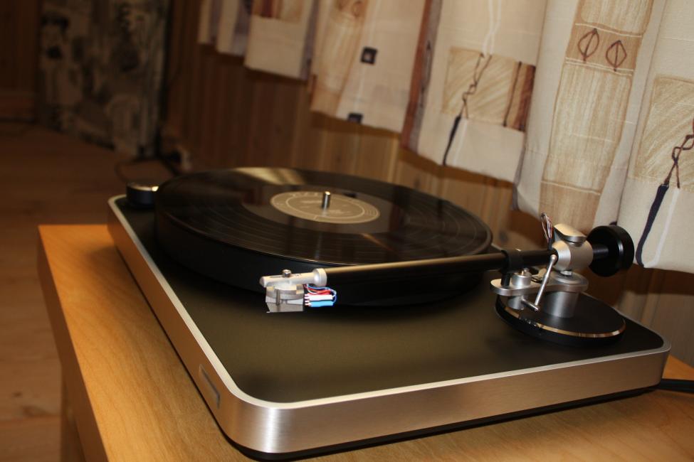

Nå har spilleren kommet og jeg er mer en godt fornøyd.
Concept spilleren ser egentlig lit stusslig ut, men lyden
er det ikke.
Utrolig glad for at jeg ikke la vinyl planene på hylla.
Dette spiller jo helt konge.
Men i dag gjorde jeg en liten tabbe.
Jeg tørker støv hver eneste dag (yes i know) sjuk...
Så hang støvfilla seg opp i nåla og den ble litt skjev, knurr.
Så da rettet jeg litt på den og den knakk selvsagt, yohoooo
Stilig, not....

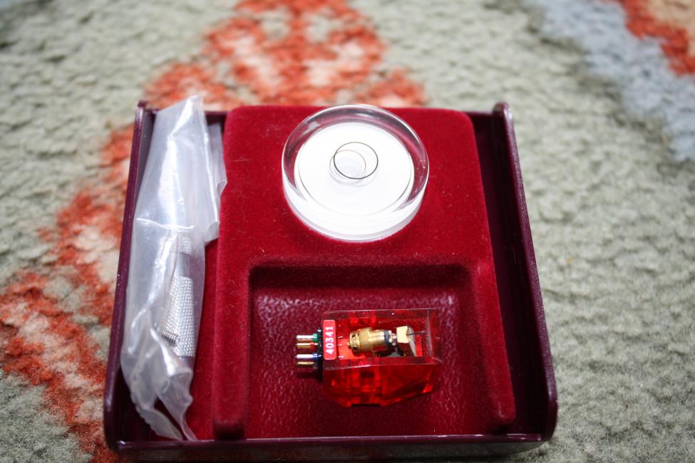

L
lasse5214
I posten i dag. Litt usikker på om jeg gleder eller gruer meg.
Første gang jeg bytter pickup ever, hmmm

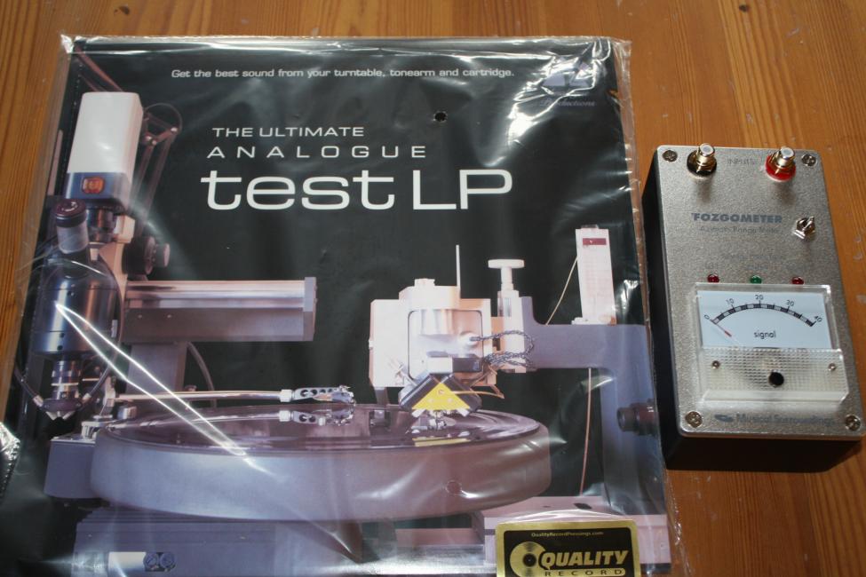

Ja nå har jeg faktisk byttet pickup.
Har protractor og fozgometer + en slik vippe sak for å finne stift trykk.
Vta så bra ut men jeg har litt skurring i venstre kanal.
Azimuth måling viser helt likt for begge kanaler.
Mulig det er stiftvekta som lurer meg?
Eller det kan være en av pu kablene som ikke sitter skikkelig.
Lasse :)

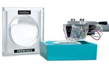

Mine småråd: Onzow Zerodust Stylus Cleaner erstatter både nålebørste og væske til stylus. Ikke bare rengjør den stylus på en fremragende måte, men den reduserer både risikoen for å skade stylus og legger heller ikke igjen noe belegg. Når det gjelder elektronisk vekt så får man det man betaler for. Over tid er det som oftest kun den til kr. 600,- + som er varig. Bruk gjerne nebbtang med "rundt nebb" når du skal feste tonearmskabelen til pick-up. Riflet nebbtang kan lett forårsake spor i kabelen og i verste fall....

Hei, ja det ble borte. Jeg pusset inngangene til phono trinnet på forforsterkeren.
Ellers har jeg en liten misstanke om at vta og antiskating trenger litt justering.
Men der er jeg dessverre uten særlig kunnskap.
Min vekt for å måle stifttrykket er Clearaudio sin manuelle sak.
Den svever fritt når stiften står på de forskjellige strekene som
indikerer fra 1g til 5g. Mulig at den ikke er korrekt. (elektronisk vekt kommer)

lasse5214
Lite spørsmål til dere proffer :)
Jeg har målt azimuth med et fozgometer og vta ser bra ut. Alt stemmer også bra
med protraktor og vinkler. Men når jeg ser på pu festet rett forfra ser du ut som om
den heller til høyre.
Kan jeg måle likt nivå i h og v kanal men enda står nåla skakt i rillene?
Eller er det synsbedrag?
