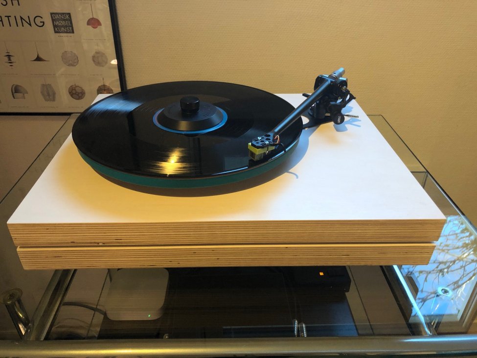

Da fikk jeg nok av den grå plinten på min Rega RP3. Med fin kryssfinér i garasjen og litt tid til overs i disse Covid-19 tider så ble denne plinten til.
Plinten er ispirert av Soulines spiller i bjørkefinér. Jeg liker godt å kunne se lagene i finéren. Jeg valgte å lage en hvitere overflate for kontrast. Sidene skal muligens få litt hvitolje de også. Bunn er laget i 2x10mm AA finér.Topp i 1x10mm finér, samt en bord av 10mm finér i front og på sidene.

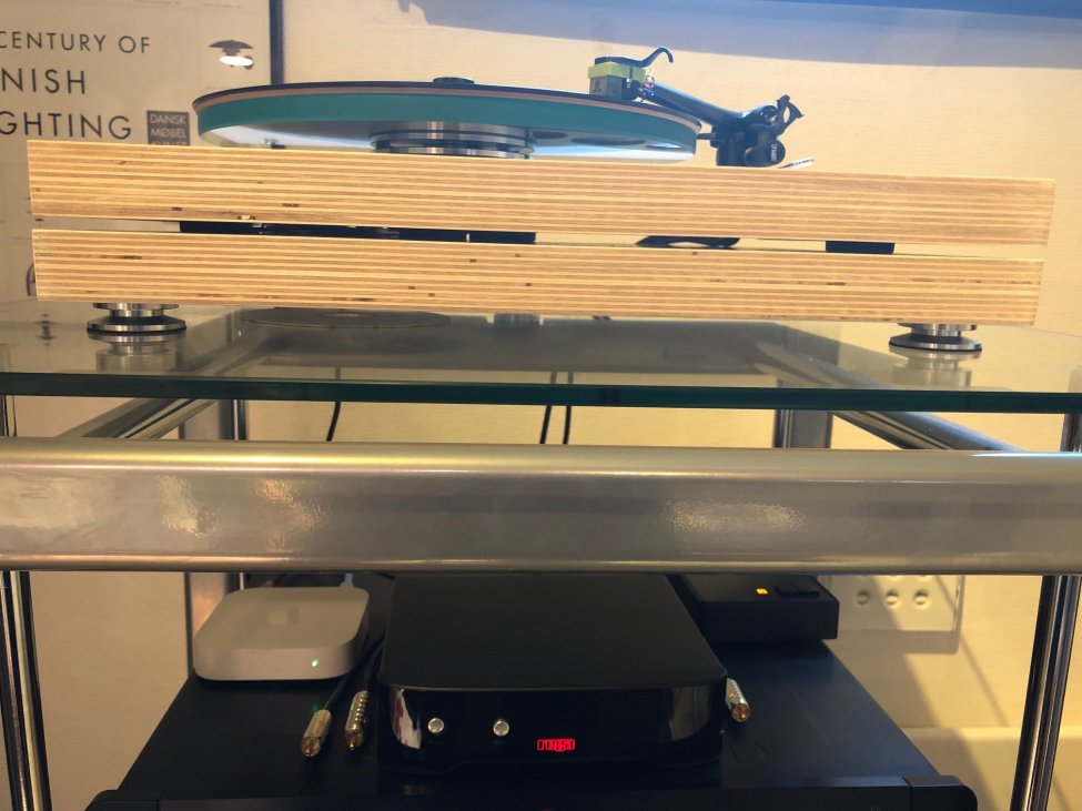

Base - her står nå motor i eget hus, isolert fra topp. Kretskort og kontakt integrert i finèren bak på spilleren. Under har jeg plassert noen bein som isolerer noe fra underlaget og løfter basen litt fra bordet.

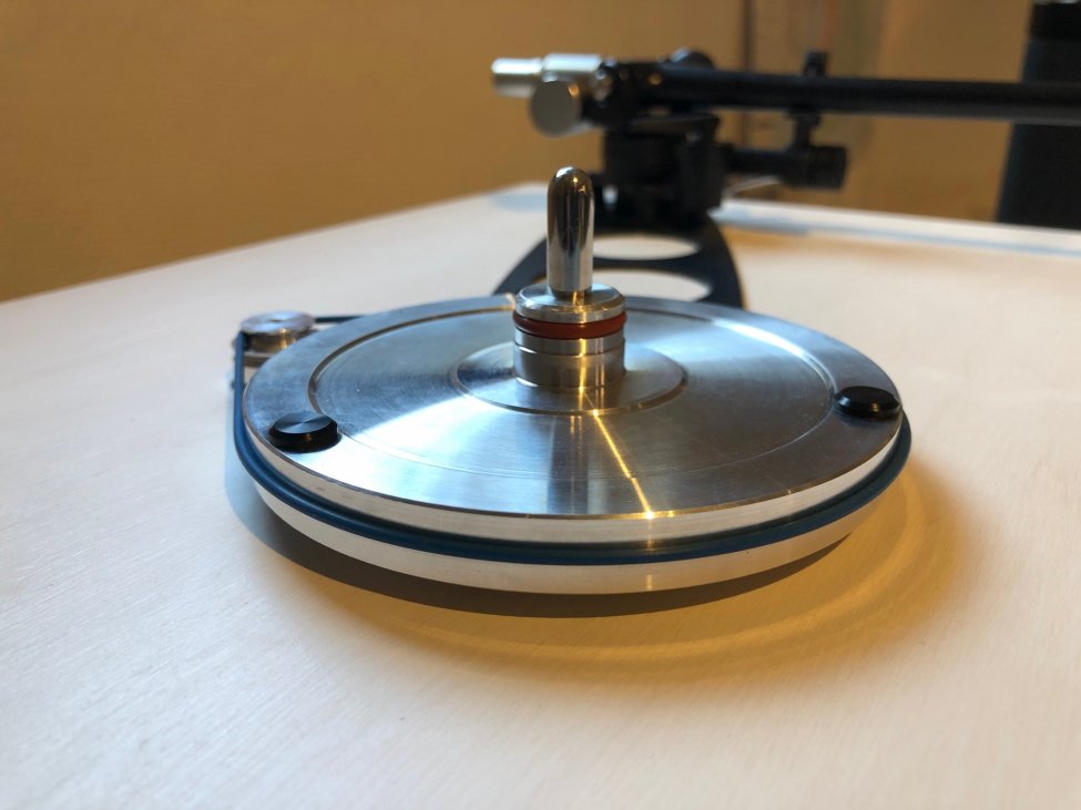

Topp - består nå av arm med Michell Techno weight, original forsterkning fra Rega (over og under) og litt tilleggsutstyr som keramisk "bearing", Groovetracer subplatter og Edwards Bluebelt. Toppen står på basen med Regas egne gummiføtter.

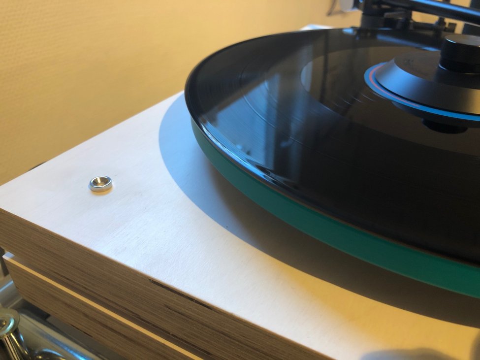

Bryter - jeg syns den svarte bryteren var ganske kjedelig. Fikk en Reed Switch fra en i familien. Takk, Øyvind :) Etter noen forsøk fikk jeg plassert den på et stativ og montert på basen. Jeg freste rom i toppen slik at bryteren ligger 3mm under overflaten. Nå har jeg en altså en usynlig bryter og bruker en liten magnet for å starte spilleren. Den gir en bitteliten "metallisk" lyd når den treffer, men faktisk mye mindre enn den originale.
Lydmessig er jeg veldig tilfreds med resultatet. Skal ikke forsøke meg på en journalists ordbruk her men syns musikken formidles med god kontroll og engasjerer meg som lytter. Totalt sett er jeg veldig happy med både lyden og design.

Takk for det! Da har jeg lagt ved bilder av spilleren uten tallerken også. Jeg er veldig glad i Groovetraceren. Er helt sikkert noen som ikke liker valgene og det må de få lov til. Viktigst at lyden passer ørene som hører
