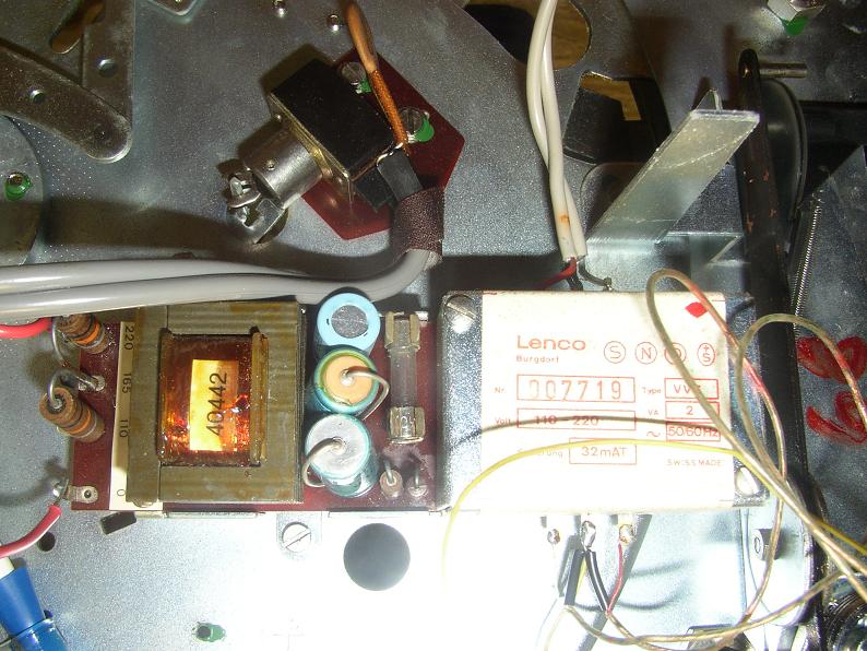

    Kjære Donald. Nå er det IKKE sosialt akseptert å bytte og forbedre dette og hint på en LP12 UTEN å levere en bildetråd der hele framgangsmåten blir ned til den minste lille skrue. Plukk spilleren fra hverandre og start på nytt!
    Kan legge til noen bilder:
    Strømforsyningen

    Du er og blir en rakker Donald, - hva har en bunnplate fra Thorens noensinne hatt med LP12 å gjøre da?
    Takk for forsøket lell.
