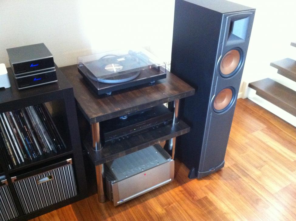

Stereobenkene som var for salg på markede var enten for dyre eller passet ikke. Så da ble det til at jeg laga en selv.
Pris ca 1600-1800,-
1stk benkeplate fra Ikea. 123cm lang
4stk lange benkeføtter fra ikea, justerbare.

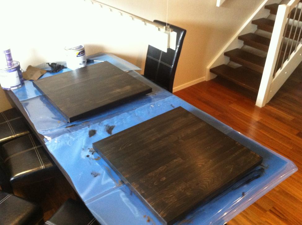

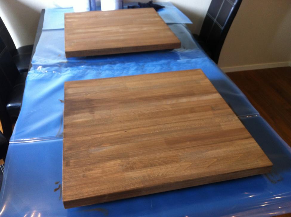

Kappa benkeplata i 2 og pussa ned den siden som ble kappet. Benkeplata ble da ca 60x61cm
Benkeplaten ble først beiset 1strøk med valnøtt (dette hadde jeg rester av ) ble egentligt veldig bra, men ønsket ikke denne varianten, så dette ble bare prøvd for og se resultet. Beiset støk 2 med sort beis. da fikk jeg akkurat nok trestruktur . Har over dette lagt på 3 strøk med Lakk / gulv-voks for parket.
Den øverste platen ble festet rett på føttene. Den nederste hylla borra jeg 55mm hul i slik at den ble tredd opp på føttene. fra undersiden borra jeg 60mm hul 15mm inn slik at jeg her kunne fylle på med lim. Brukte multifug (samme sjangeren som sixa)
Etter at limet hadde tørka, ble føttene justert til slik jeg ville ha de og alt var vater. Borra hull inn i siden på nederste hylla og inn i selve føttene, der skrudde jeg så inn noen kraftige selvborrende skruer. Dette ble gjort for som sikkerhet i tilfelle limet ikke skulle holde.
Derom jeg skulle ønske Høyere benk eller en hylle til er det bare og skru ut skruene og sku/justee ned føttene til ønsket høyde. Kan justere hele benken opp ca 40cm før skruehullene i det innerste røret vil bli synelig.
Jeg liker ingen form for slark,så der som det ene røret går inn i det andre var det litt bevegelse. her tok jeg bare ut plastringen som var og la på litt fugemasse før jeg satte ringen inn igjen. Ikke sikkert at jeg har mulighet til justering i fremtiden, men det tar jeg som et problem da dersom det blir aktuelt:)

Det ble jo bra :) litt ot men ser du har Jasmine riaa;godt fornøyd?
Jasmine e super, på godt og vondt:) dvs den har veldig mye detaljer, får med seg hver eneste detalj, sammen med min nåværende PU Ortofon M2 Bronze. På den negative siden så er det ikke helt roligt når det skal være roligt, litt sus og støy i lydbilde. Knittrer en del... mistenker Riaa og PU er en del bedre en resten av vinylriggen:cool:.
Hadde vært spennende og fått prøvd Jasmine`n med en Skikkelig MC rigg...
