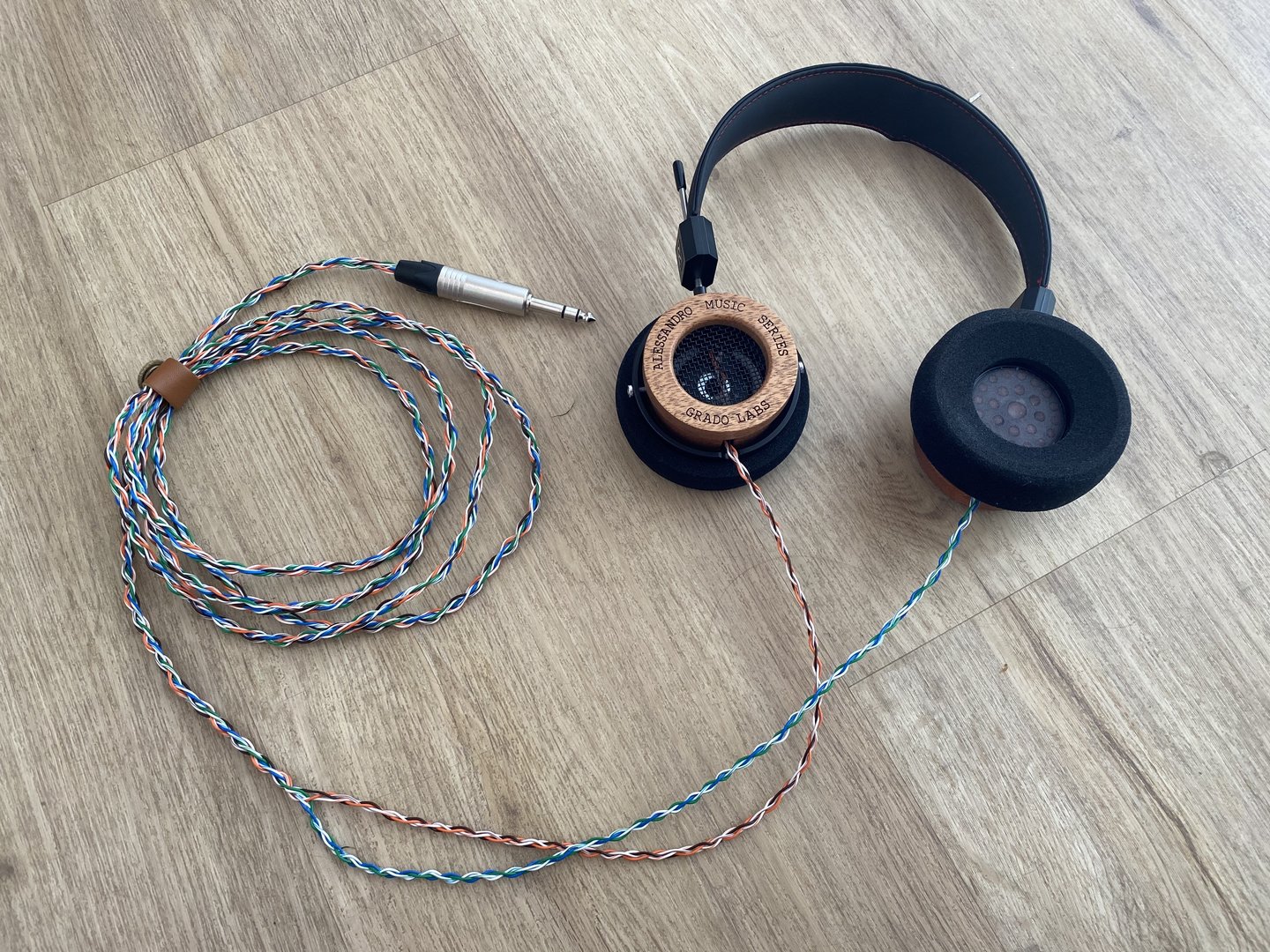

Jaja. Tok jo glatt av i utvalget av Grado-oppgraderinger, så det eneste som ble igjen av originalen er plastringene/grillene som elementene står i...
Nhoord-elementene er ikke kommet ennå, men de skal inni her etter hvert.
