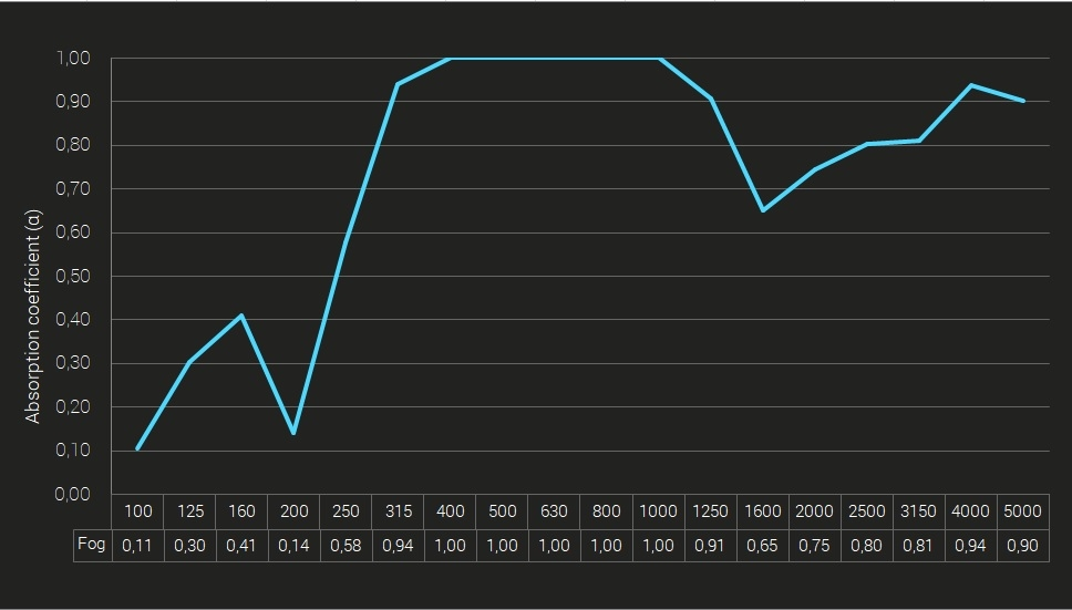

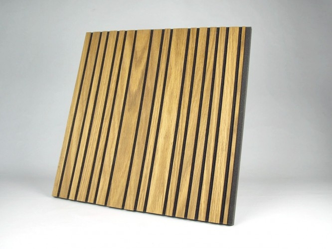

Akustikkplate som både absorberer og diffuserer lyden. Meget effektive plater som både ser bra ut og gjør en fantastisk jobb med akustikken. Fog blir levert i to tykkelser 40mm og 70mm. Platene på 70mm demper lave frekvenser noe mer! Ta gjerne kontakt med oss hvis du har
spørsmål eller trenger hjelp med å velge riktig akustikk produkt til ditt rom.
Målingen på bilde er av 40mm . Versjon i 70mm demper med full effekt ned mot 200hz

Savner litt målinger på 70 mm. Og forskjellen mellom de to. Hva vil passe best i forskjellige romstørrelser. Med forskjellige veggtyper. Mer info takk!

Har ikke noen formening om lydmessig funksjon, men pene var de i hvert fall!!
Vi har desverre ikke målinger av 70mm versjonen. Det er en spesialversjon som vi har fått lagd nå. Den er basert på samme skumtype som på Sealand platene til Eli Acoustic, men front er forskjellig. Man kan anta at absorbsjonsgraden de har i de lavere frekvenser vil være svært lik Eli Acoustic Sealand, men noe mer refleksjon oppover og dermed mindre absorbering oppover enn Sealand.
Jeg ville nok anbefalt 70mm versjonen til de aller fleste da den demper lengre ned i frekvens og vil være en bedre allrounder med mindre man vet at man ikke trenger demping mellom 2-350hz i sitt rom.
