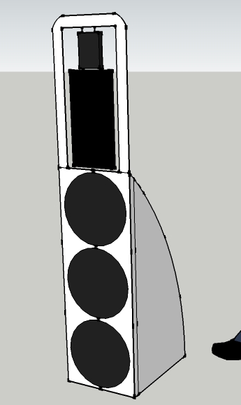

    Har planer om å bygge noen nye høyttalere i sommer, og dipoler var egentlig ikke planen, men er fristet til å prøve noe nytt og jeg har tenkt ut et konsept som jeg tror kan passe godt inn i den nye boligen jeg skal til. Inspirert av Valentino, Tangen, Linkiwtz og spessielt NAO note.
    Bassgjengivelsen er vell det som er vanskelig å få til med dipoler, og denne høyttaleren kommer ikke til å bli noen referansehøyttaler i så måte. Mangler i dypbassen vil kompenseres med subber på senere tidspunkt. Jeg tenker at jeg får se hvor langt jeg kommer med 3x8" i U-baffel ( kardoid)
    Planen er søm følger:
    B&G NEO-3PDRW: Bohlender Graebener Neo3-PDRW Planar Tweeter w/Back Cup 264-735
    B&G NEO 10: Bohlender Graebener Neo10 Planar Transducer 264-715
    og 3 stk: http://www.tb-speaker.com/detail/1208_03/w8-740p.htm
    Skisse av hele høyttaleren:
    Grunnen til at jeg heller mot elementene jeg ser på er:
    B&G driverne virker svært gode ut fra både målinger og inntrykk fra de som bruker dem. De er smal nok til å oppføre seg som dipoler ved delefrekvensene (mer eller mindre opp til 8kHz i horisontalplanet). Sjekk zaph audio sine målinger av B&G Neo3. B&G Neo 10 finnes det litt målinger spredd rundt om på nettet. Imponerende lav forvrengning helt ned til 150hz, selv om jeg tenker å dele mellom 300-500hz.
    8" fra Tang Band er valgt ut fra at det ser ut som et meget robust element til en god pris. 12mm slaglengde, ventilert motor og gode tilbakemeldinger. Men jeg har ikke funnet noen som bruker dem i dipol, så her kan jeg selvsagt være på tynn is.
    Hva tror dipol folket?
    Kom gjerne med innspill om endringer, men husk at budsjett og fysisk størrelse kan ikke økes vesentlig.
    Høyttalerne skal brukes i små rom på moderate lyttenivåer (leilighet).
    PS: Jeg skal dele aktivt i det digitale domenet. Mini DSP 2x8, 7-kanals analog pre-amp og 7-kanals effekttrinn.

    Det var ikke helt ulikt nei, Forsman deler på 480hz og 10kHz. Tror jeg må dele mye lavere mellom diskant og mellomtonen. Forsman bruker en waveguide som sikkert samkjører spredningen mellom driverne en del, jeg har jo tenkt å ikke ha baffel i dete hele tatt og la driverne henge i pendel. Men ser ikke ut som det skal være noe problem å dele ganske lavt med den diskanten.
    Her er en forvrengningsmåling av NEO3
    og en av en tradisjonell ribbon
    Men er litt usikker på basselementente... Siden jeg skal dele aktivt og kan EQ som jeg vil er det ikke så nøye at elmentene har "idielle" dipol paramtere med tanke på Q osv. Men det er selvsagt viktig at driverne låter bra og ikke puster og peser, mekanisk støy osv vil høres mye bedre i en dipol regner jeg med enn i en tradisjonell kassehøyttaler. Finnes det drivere i rimelige prisklasser som jeg bør se på istedenfor Tangband driverne?

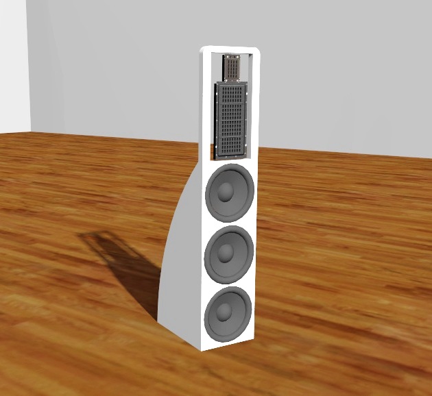

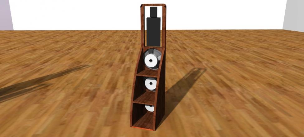

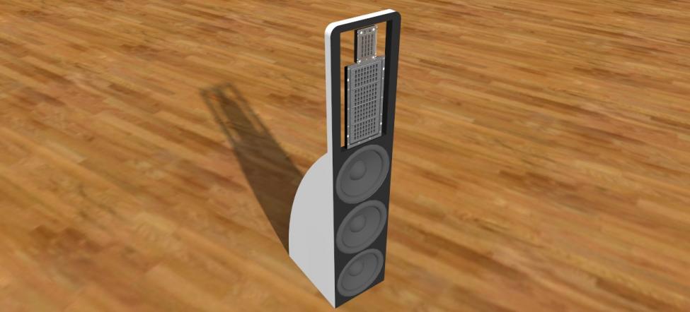

    Prøvde meg på et gratis rendering verktøy til sketchup for å prøve å få et bedre visuelt inntrykk, men likte ikke programmet noe særlig. Noen som vet om en bra rendering plug in?

    Takk for inspill coolbiz! Helt riktig at Orion er sammenliknbar med tanke på membranareal og slaglengde i bassdelen. Selv om jeg tipper SEAS basserne holder høyere kvalitet enn TB.

    Spennende prosjekt!
    Jeg ville vurdere H-baffel i bassen og snudd et element. Alle monner drar når det forvrengningsbegrenses skal.
    Jada, jeg vet at et H-baffel blir mer firkantet enn den lille elegante saken du har der, men spredningsegenskapene vil likne langt mer på en teoretisk dipol, og elementene også lastes langt likere på inn- og utsving, hvilket også er bra for forvrengningsegenskapene. Dipoler er litt function follows form, dessverre.
    Lurt å la diskant og mellomtone være baffelløse. Det låter godt.

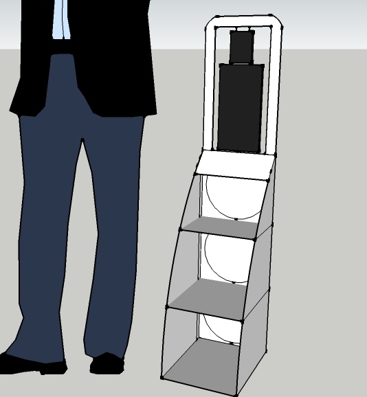

    Takk for tips, jeg ser argumentene med push-pull konfig og H-baffel og jeg har tegnet og vurdert løsninger med det.
    Grunnen til at jeg falt ned på U-baffel i mitt utkast var helt riktig som du er inne på, det estetiske, men også fordi U-baffel skal ha 6db mer output enn en tilsvarende dyp H-baffel. Det har mye å si når man jobber med begrenset membranareal. Samt at U-baffel skal være faktisk lettere å plassere korrekt enn dipol bass. Jeg har ikke prøvd, dette er teori jeg har plukket opp rundt omkring.
    NaO U-frame
    Cardioid Bass - diyAudio
    http://www.wvier.de/texte/Beneficial of Coupling.pdf
