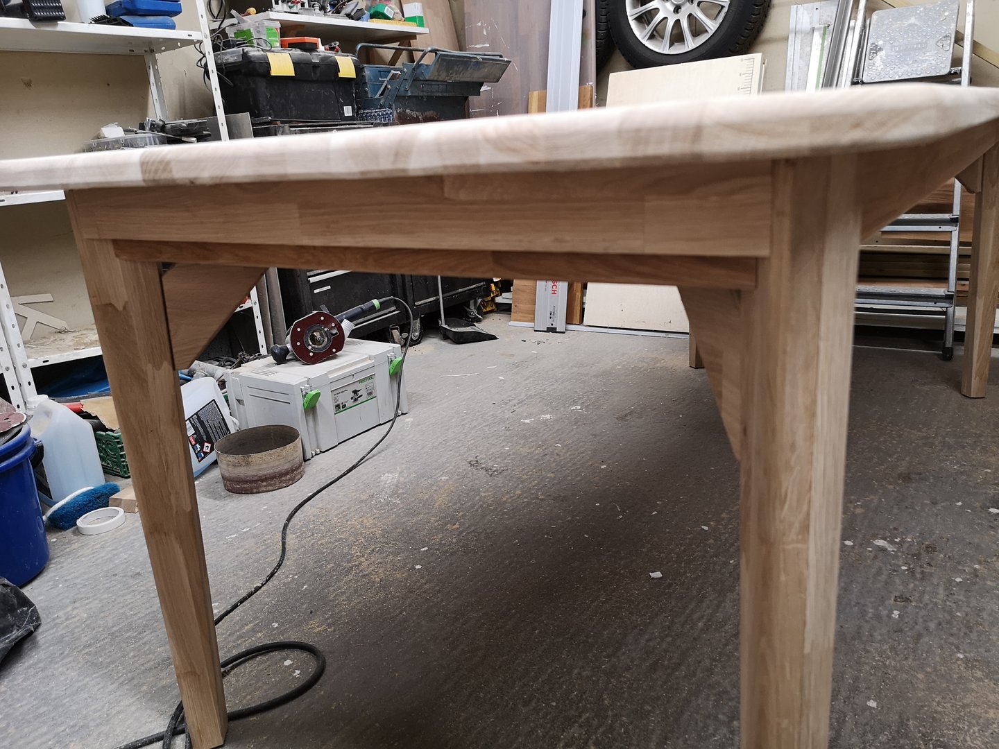

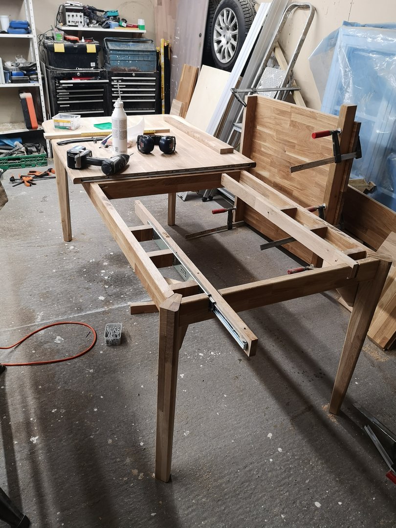

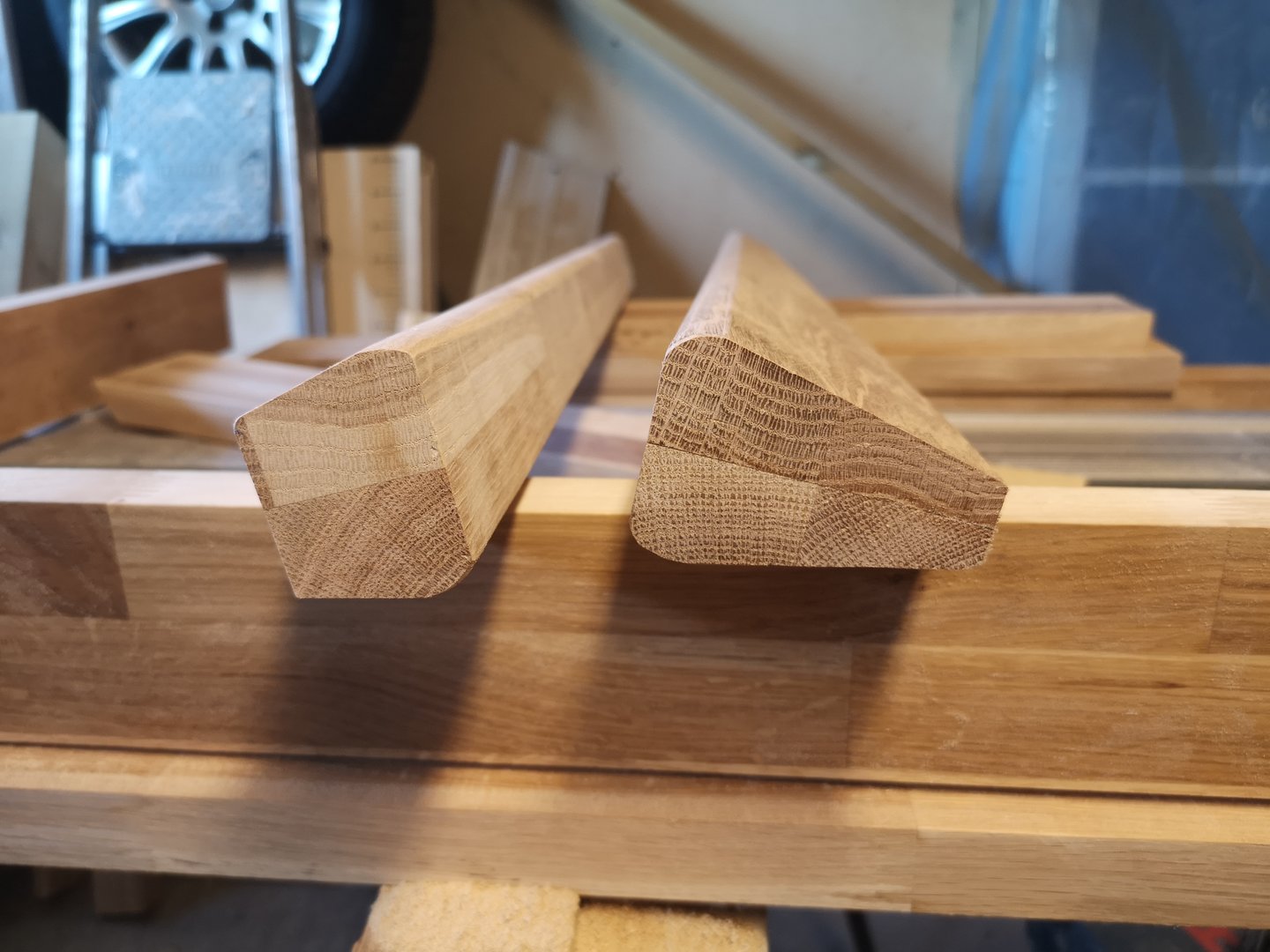

    For å ikke gjøre det for enkelt la jeg litt arbeid inn i bena til spisebordet. Bena består av 4 limte eike staver som er limt i en konfigurasjon som gjør at kreftene i trestrukturen utligner hverandre. På bildet ser man topp og bunnen av bordbena. ingen rette vinkler å forholde seg til med unntak at endene.
    Siden bena er kuttet på skrå, vil sargbeslaget trekke beinet mot sargen. Benet er ikke sprukket selv om det ser sånn ut. Ikke ferdig pusset.

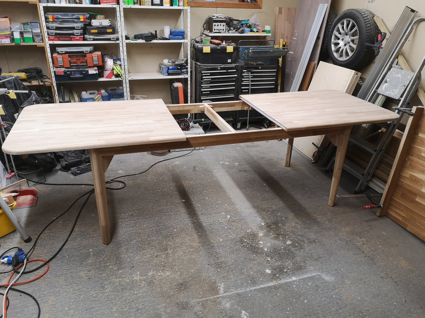

    Glide skinner ferdig montert. Siden skinnene krever en utsparing i sargen, ble sargen svekket. Derfor forsterket jeg feste til bena med å sette på noen avstivninger under bordet mot bena.
    Siden platene har en bredde på 62 cm, ble det skjøtet inn et stykke slik at bredden nå ble 90 cm. Med skinnesaga fra Bosch ble dette bra uten synlige skjøter i den ferdige bordplata.

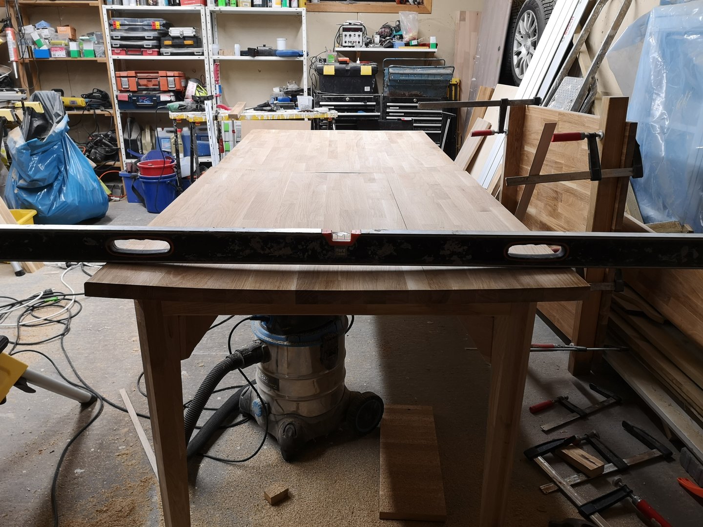

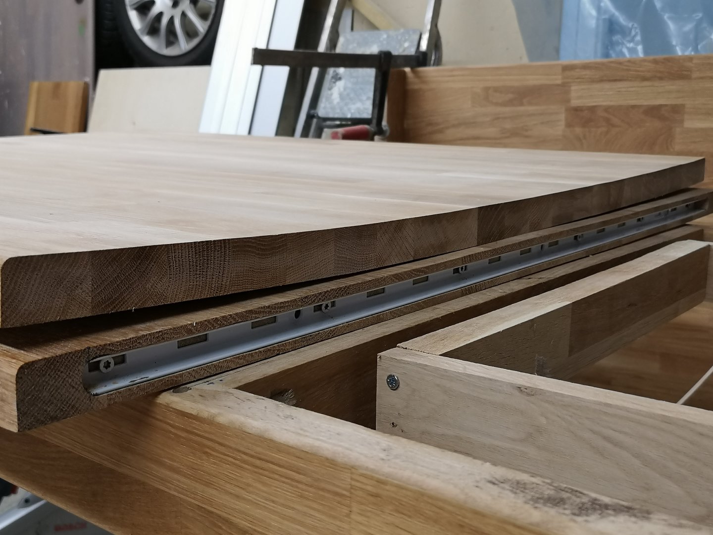

    Pga. 5-6 uker med regnvær og meget høy luftfuktighet slo platene seg dramatisk mye på kort tid, hvor jeg måtte gjøre tiltak for å rette opp dette. (uisolert garasje med temperatursvingninger er ikke egnet for snekring)
    Bordplata nærmest ble skjøtet på nytt da den sprakk i skjøten.
    For å rette opp plata, felte jeg inn et reol jern inn i endeveden slik at plata ble rettere. skruene til jernet er kun dratt inntil slik at plata kan bevege seg når den krymper. Lagde også noen slisser på undersiden med skinnesaga slik at plata ble lettere å rette opp. Stor forskjell med og uten innfelt jern.
    Ferdig montert topp plate.
    Test av skinnesystemet.

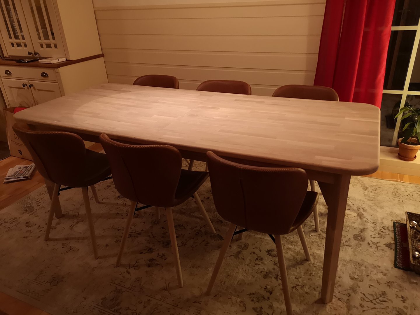

    Behandlet med hvit voks som gjør at strukturen i treverket blir synlig.

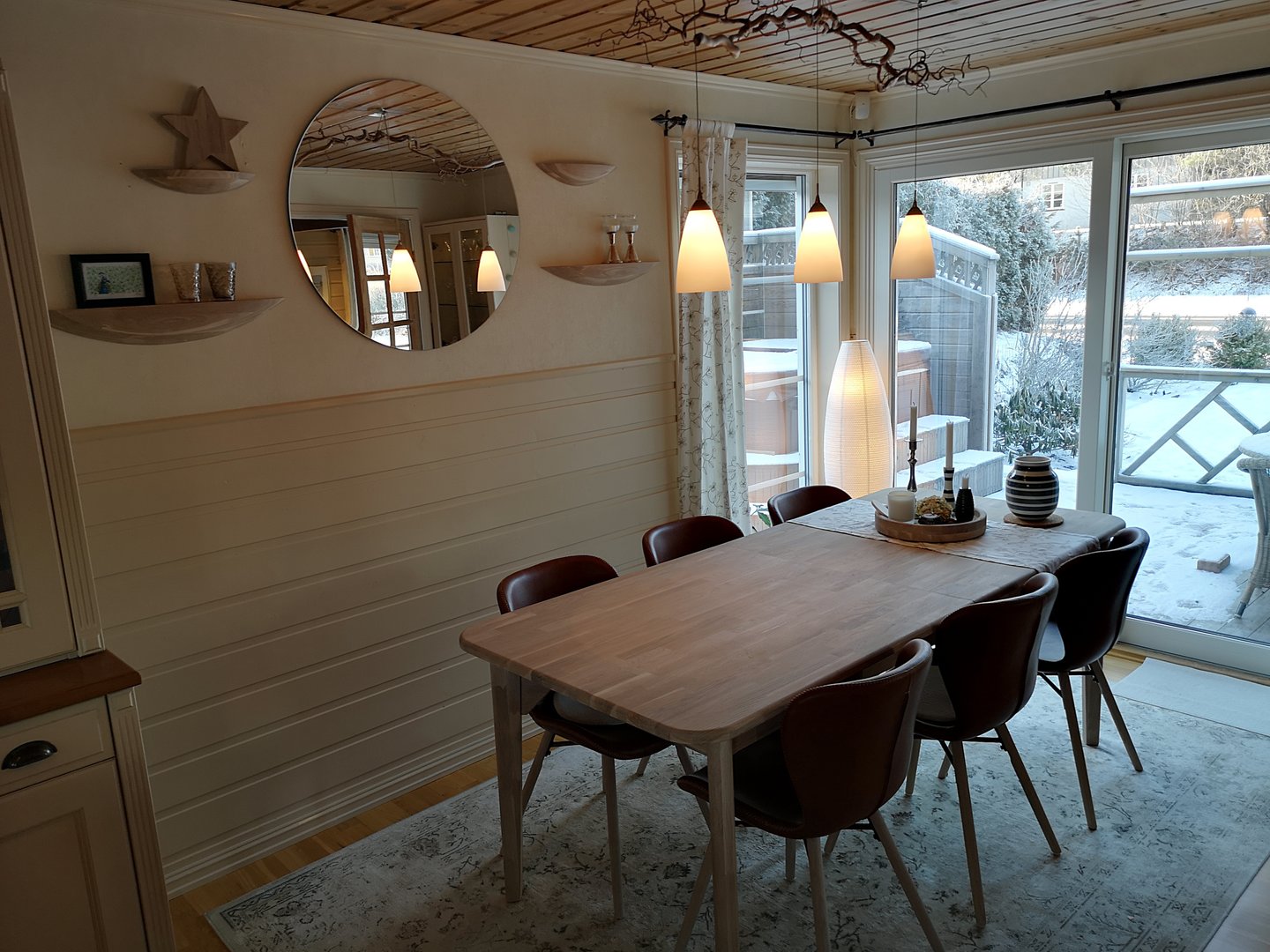

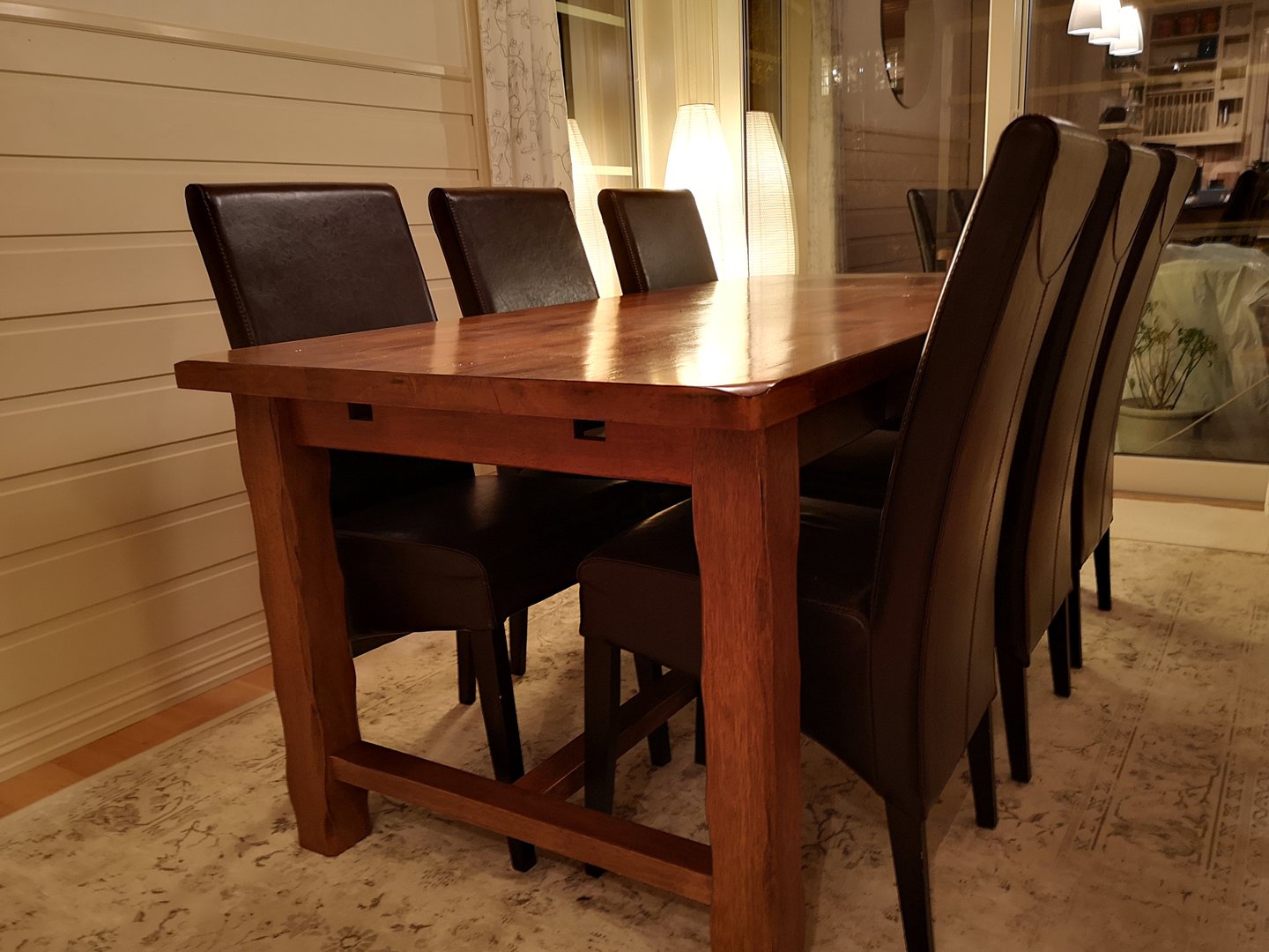

    Så til det ferdige resultatet.
    Fargen på spisebordet er nå tilnærmet fargen på stolene.
    Spisestuen fikk et helt annet utrykk en den gamle spisestuen som ble litt for massiv. Stolene til den gamle spisestuen ruvet også mye mer en de nye lette stolene.

    Steike, det var flott. Ikke si at du har laget stolene også.

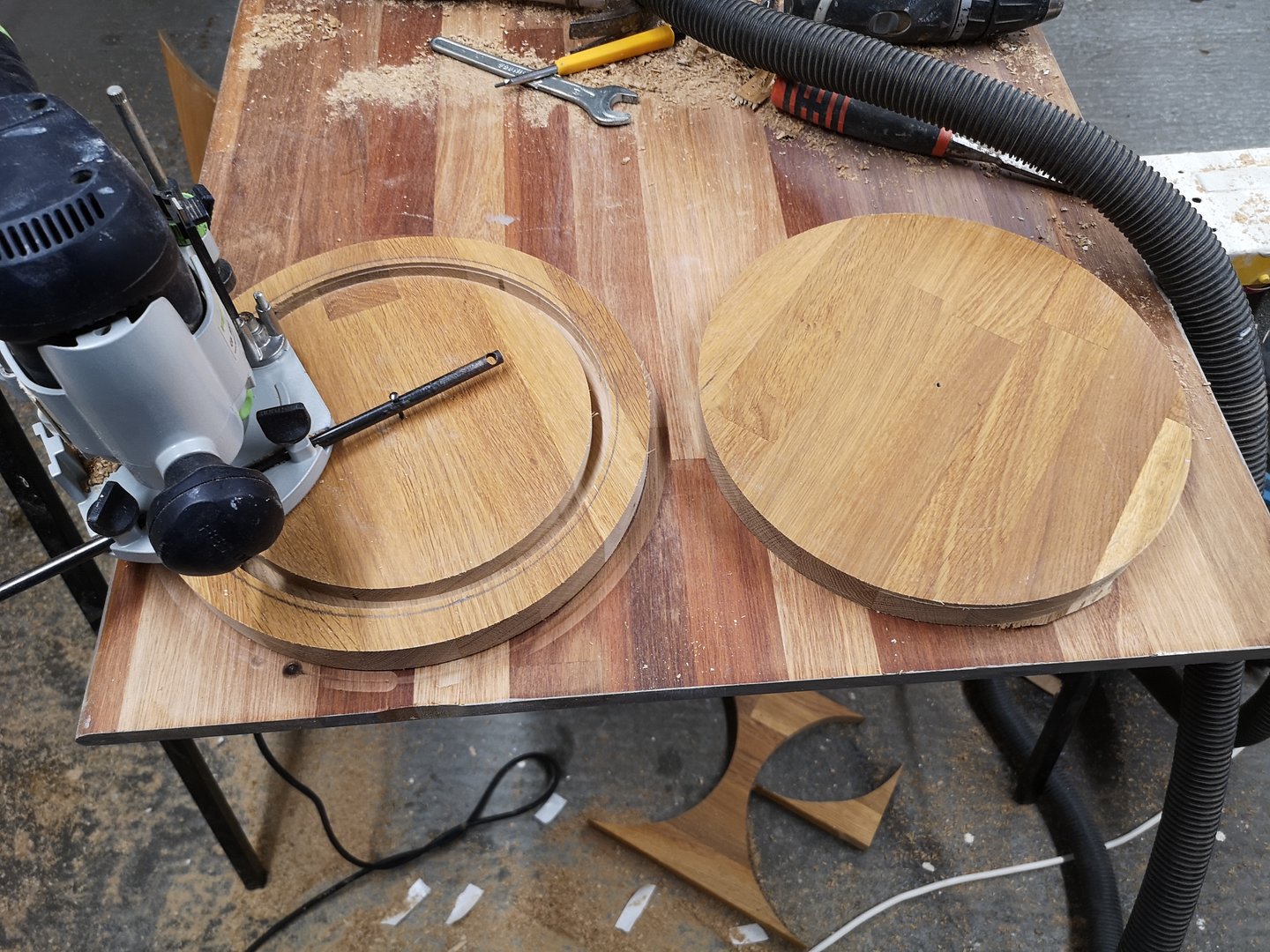

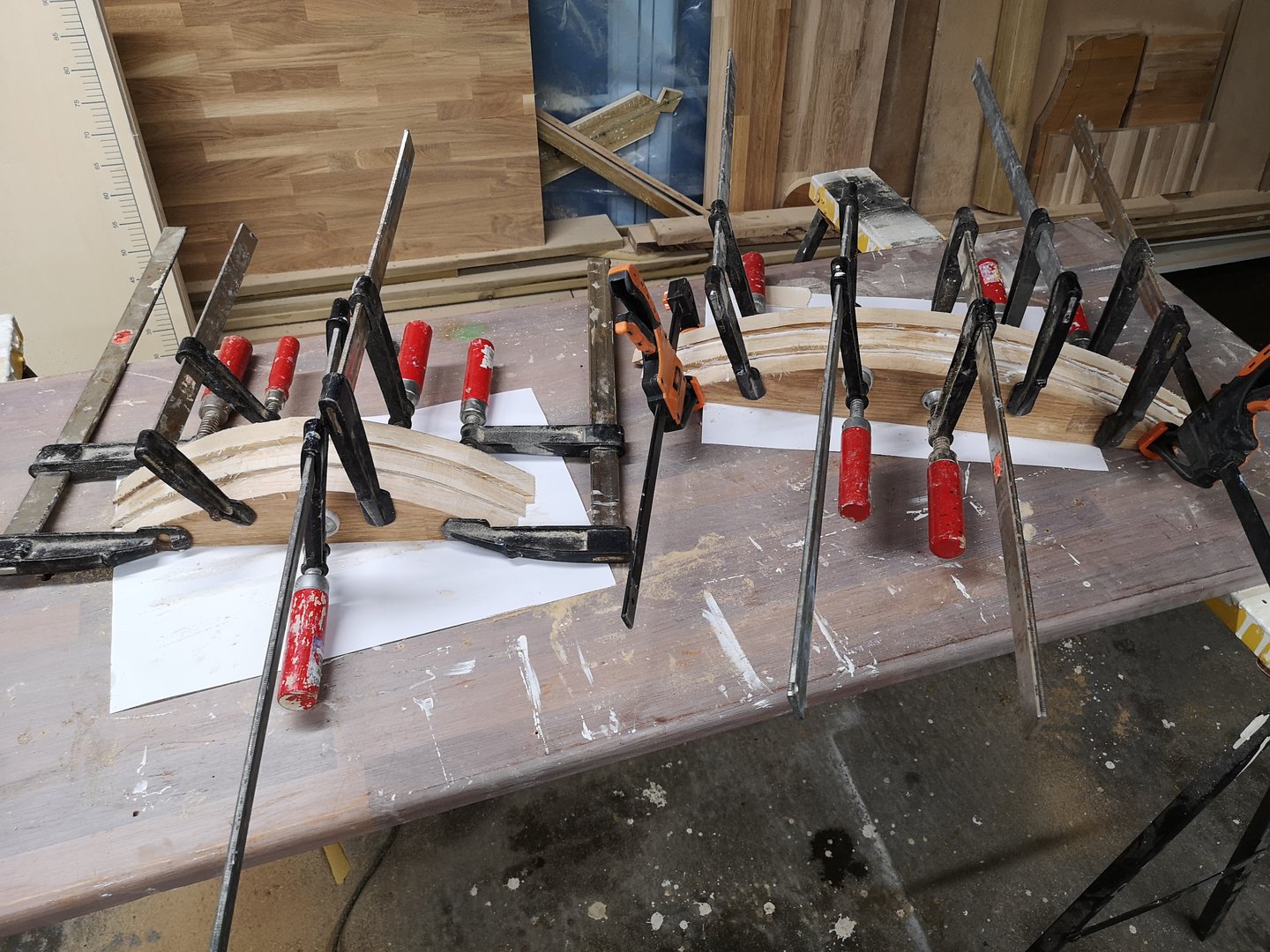

    Det ble noen materialrester etter at spisebordet ble ferdigstilt som jeg tenkte å utnytte. Freste ut og laminerte fat i forskjellige størrelser. Lager man de største ringene til fatene først, kan man bruke restene til å lage mindre og mindre ringer slik at man får fat i flere størrelser. Ringen blir da mal til bunnen av fatet som freses til med kopieringsfres. Lagde også noen båndsagsstjerner også.
    Dette blir julegaver til mødre som setter pris på håndlagde ting 😊

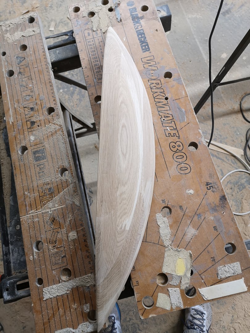

    Hadde fortsatt noen rester som kunne brukes til noe.
    Laminerte 3 plater x 4 med ulik form for videre bearbeiding.
    La ikke noe større nøyaktighet i kuttingen av platene eller lamineringen, siden mye skal fjernes. Det er kun siden vendt ned som er viktig å holde plant.

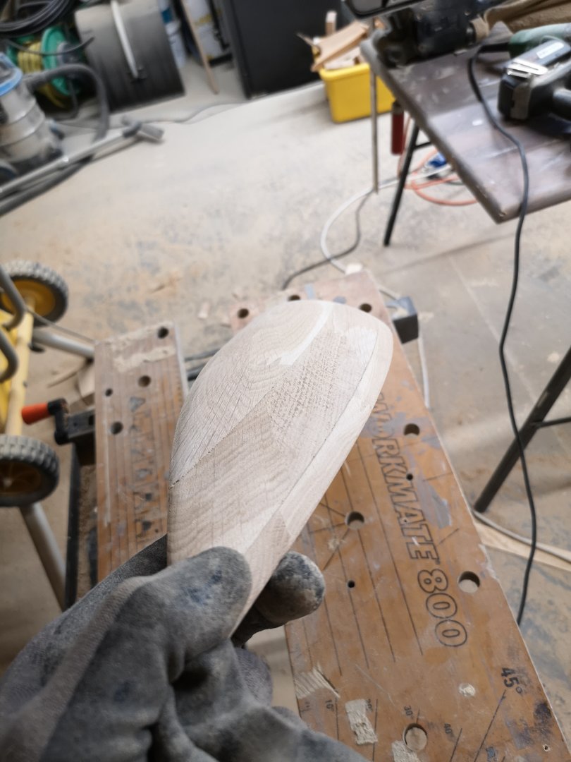

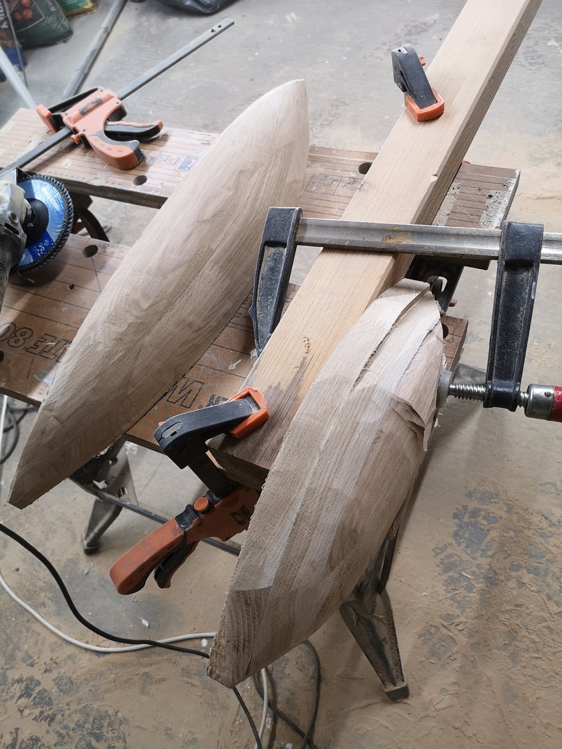

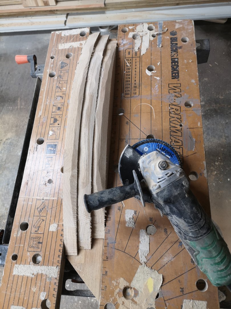

    Med vinkelsliper påmontert flap disk 60 korn, går det raskt å forme emnet.
    Siste del av pussingen ble gjort med båndpusser og papir.

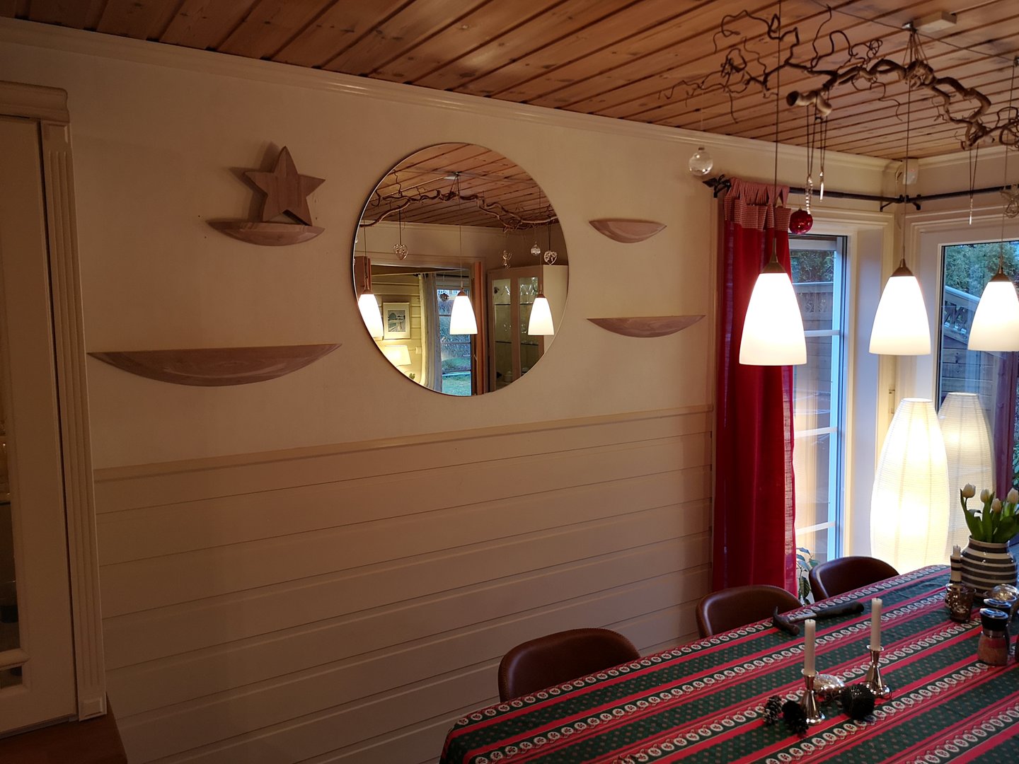

    Det ferdige resultatet kan vel kalles "båtskrogshyller", Alle er unike i form og størrelse.
    For og matche spisebordet ble hyllene satt inn med hvit voks.

    Veldig bra resultat, dette var moro lesing. Likte designet ditt, både med den avrundet bordplate og formen på bordbeina.
    Lurer litt på hvor du fikk tak i skinnesystemet?

    Takker så mye!
    Skinnesystemet kommer i fra Biltema og er det samme som ble brukt til skuffene i husalteret men uten returdemping. Mener vertikal belastning er ca 40kg, men har ingen praktisk betydning i denne sammenheng. Skinna kan trekkes ut ca 550 mm.
    Spisebordet har nå stått inne i stua og har akklimatisert seg uten at plata har endret seg for mye. Kun noen små justeringer og ettertrekking av skruer så skal jeg overflatebehandle bordet.

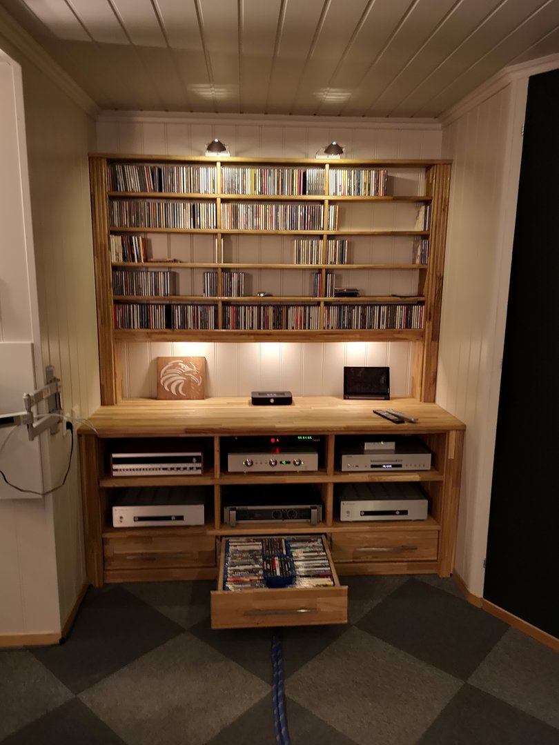

    FJELL
    22.03.2010
    181
    186
    Jeg er full av beundring, likte plassering av anlegg og cd'er. Profft, du må være faglært. Mvh Erik.
