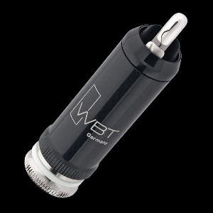

Jeg har en S/PDIF-kabel som jeg har været plaget med. Hvordan skal jeg måle den med et ohmmeter.
Den har ingen ohm’sk forbindelse mellom senter til senter eller skjermtapp til skjermtapp på nextpluggene. Derimot har jeg forbindelse mellom kasse til kasse på pluggene.

Hvis det ikke er forbindelse fra senter til senter på RCA-pluggene er det brudd i kabelen. Det burde bare vært brøkdeler av en ohm seriemotstand. Kabelen er død, eventuelt kan du åpne den og se om det er feil i en lodding på pluggene.

Jeg mener det samme bør gjelde skjermtapp /skjermtapp. :eek:

Ja, men jeg kjenner ikke disse pluggene, så jeg var ikke sikker på hva du mente med "skjermtapp". Ser fra bildet at det er minuspolen, mens "kasse" formodentlig er chassis/hylsen. Jeg vet heller ikke om oppbygningen av kabelen er tvinnet par + skjerm, eller om det bare er en leder med skjermen som returleder. Uansett, hvis du får uendelig motstand mellom senterleder og senterleder (+ til +) eller skjermtapp og skjermtapp (- og -), så er det brudd. Mest sannsynlig er bruddet i loddingen i den ene eller begge endene, så jeg ville åpnet den for å finne ut hva som har skjedd.
