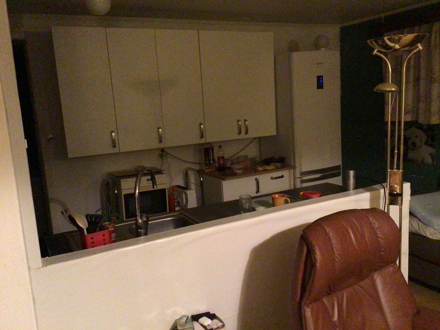

Stue ca 16,5 kvadrat. Sitter helt inntil bakvegg. Kjøkken bak der igjen. Veggen dekker ikke hele hele rommet. ca 1,5 meter åpning Venstre side bak
mot kjøkkenet. Dette er en lettvegg med kjøkkenbenk bak og overskap over. Huseier skal pusse opp kjøkkenet , og kanskje fjerne øvre del av veggen
over kjøkkenbenken. Flytte overskapene til bakveggen på kjøkkenet. Kan det bli feil med akustikk iogmed at det blir overskap der da? Ca 2 meter
fra lettveggen som er der nå. Kan jo ikke ha noe demping der da når det blir skap der. På annen side kan jeg da se tv fra kjøkkenet. Når jeg er der.
Bra på den måten. Vet at det er noen som sikkert kan svare meg på dette.

Rommet er nå 3.5meter. Fra bakveggen til frontvegg. Med to
vinduer. Hvis utleier velger å gjøre dette, blir det kjøkkenbenken bak sitteposisjon. Rommet blir da 5,5 meter, på gulvet. 4.65 bredde. Legger ved et
Bilde.

Hele bakveggen blir eventuelt ikke borte. Pga det må fortsatt være kjøkkenbenk der. Blir bare øvre del som blir som skal
vekk. ( Bak stolen.) se bildet. Det er kjøkkenbenk, og overskap bak veggen der jeg har stolen. Synes selv at det låter ikke så
værst. Har ikke prøvd før med noe demping. Må jo spørre huseier om lov. Hvordan kan takreflekk,
og sidereflekksjoer festes? Uten at det blir merker i tak, og veggen? Når jeg en gang i tiden jeg må flytte. Må ikke bli noen merker. Vet at det kan bli vanskelig å dempe et rom på
16 kvadratmeter.

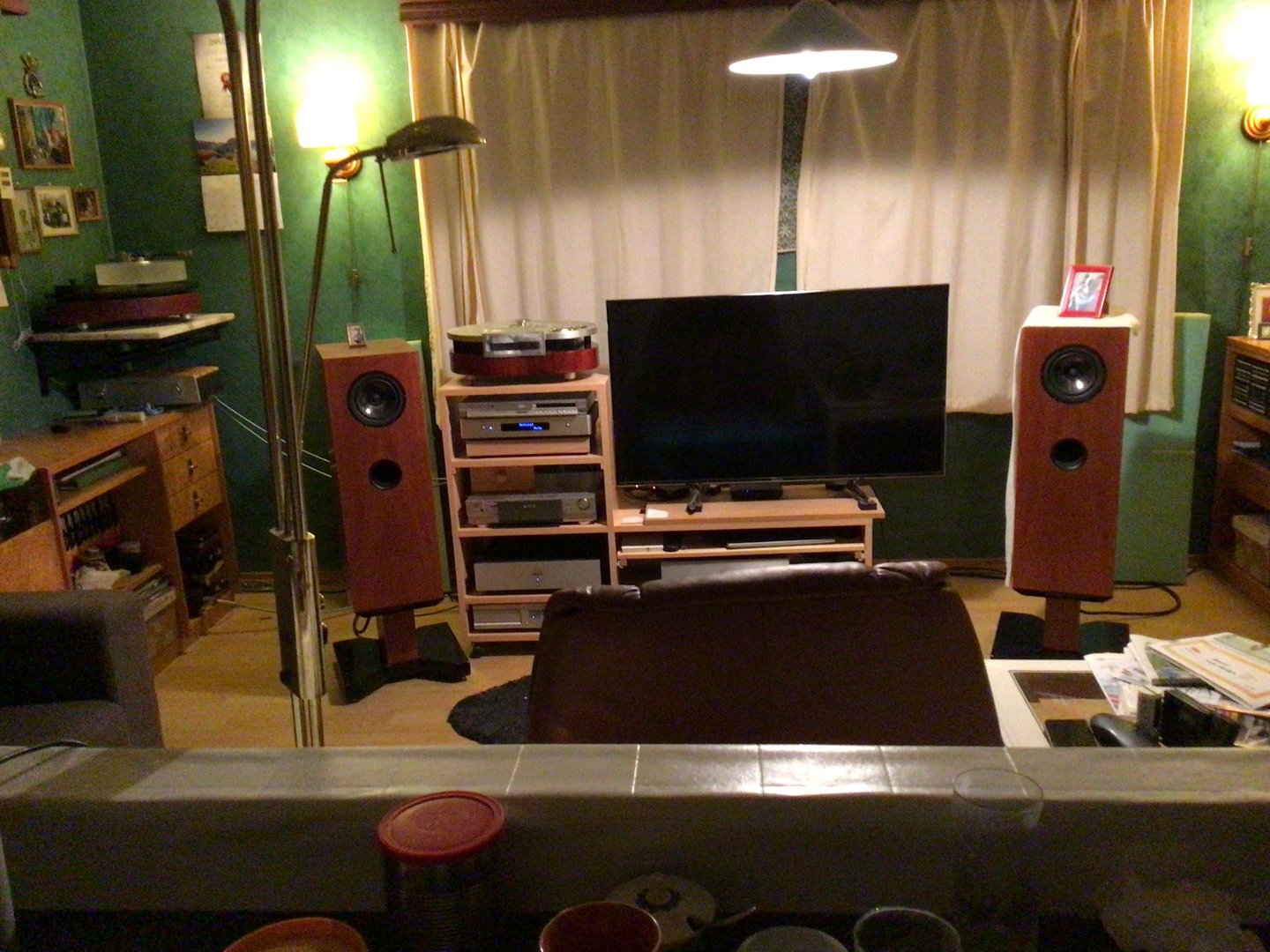

Har utvidet lengde på rommet. Med 2 meter til sammen 5,5 meter. Ble bedre lyd.
Mere luft ,og åpenhet. Kan sikkert bli bedre. Hvis jeg har demping i tak, og ett teppe
kanskje ?
Bjørn ("Orso")
03.11.2008
11.296
2.903
Demping i taket mellom høyttalerne og sitteposisjon med noe som demper effektivt ned mot 200-400 Hz vil du nok oppleve som meget positivt. Vil redusere refleksjoner som ikke bidrar til noe psyakoakustisk fordelaktig, minimere effekten av lobing mellom driverne og er dempingen tykk nok vil den også stramme opp bassen noe.
