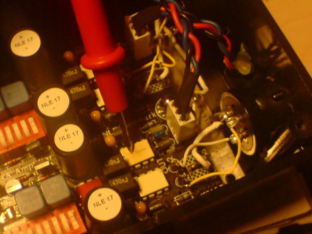

Noen som vet hva slags opamper som sitter i Nle 17 riaaen?
En av de fire hvitmalte som sitter ved utgangen på min har tatt juleferie.....
mvh J.O

Jeg kender ham godt nok til at vide at det vil han aldrig ud med. Prøv at kigge på specifikationerne og sammenlign med hvad der er på markedet. På denne måde regnede jeg ud at på en af hans første konstruktioner brugte han LM 6171. Det plejer ikke at være særligt eksotiske krede han bruger. Der skal være fortjeneste i det.

Hva med å fjerne det hvite svineriet med neglelakkfjerner?
Er du heldig sitter orginaltrykket bedre og vil fortsatt være leselig..

Hmmm lenge siden jeg gikk på elektrogrunnkurs....
Hvilke specs skal jeg se etter?
Virker som det er slipt ned før det er lakkert...
Mvh J.O

Jeg var utsatt for noe lignende for noen år siden. Skiftet ut med to kurante opamper som jeg hadde liggende. Det fungerte helt fint.

Jeg ser ikke bort fra at det var LM 6171, men det husker jeg altså ikke.
Men opamper har en tendens til å oppføre seg ganske likt i en sånn krets som NLE 17. Hvis du bare velger en som er i stand til å levere nok strøm til ditt formål så kommer det nok til å fungere.

Fuldstændigt enig monter nogle sokler og prøv dig frem. Går + spændingen ind på ben 8 er det en dobbeltkreds. Det sandsynlige er at det er en enkeltkreds og så går + spændingen ind på ben 7. Prøv Lm 4562 til at starte med.
N.B. du skal måle dc og ac på outputtet inden tilslutning til øvrigt udstyr. De skal begge være tæt på 0 V uden signal.

Nei men kanskje LME 49710 det er vist den enkle utgaven.
http://www.national.com/pf/LM/LME49710.html
Men da må jeg vel bytte alle fire?
gruer meg litt til å lirke ut alle....
men hvis det blir en oppgradering er det jo spennende.
Mvh J.O

Du klipper de gamle ud og tager et ben ud ad gangen.

Da har jeg endelig fått montert 4 stk LME 49710 og har en spillende riaa igjen.
og det spiller minst like fint som orginalene, synes det er enda mere åpent og deilig. :D
Men det er jo en stund siden jeg har hørt orginalene da...
Takk for hjelpen!
Mvh J.O
