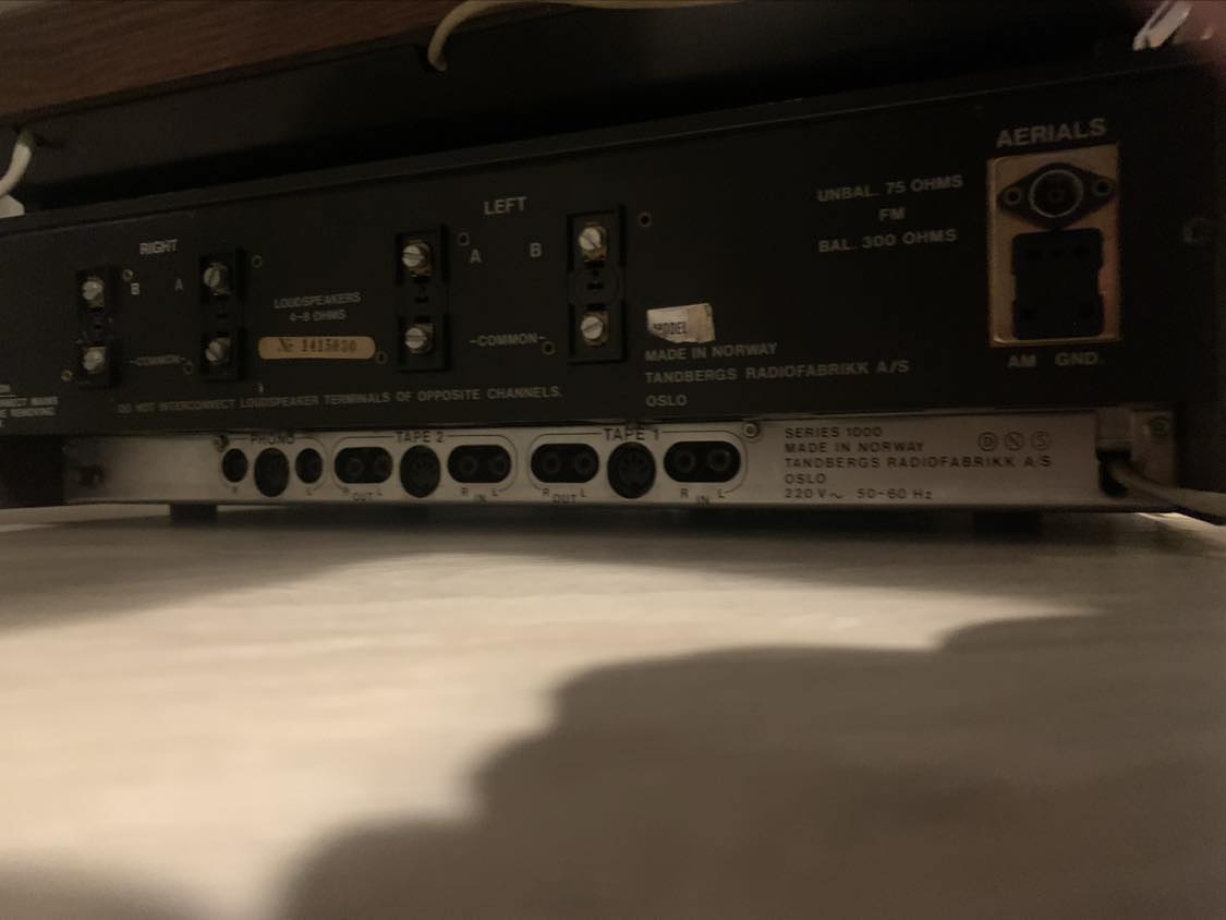

Nybegynner her med noen spørsmål om oppkobling av en Tandberg TR-1000, som jeg i tillegg til en beogram 1202 har vært så heldig å få låne.
Forsterkeren har ikke blitt brukt på lang tid, så det er noen ting som må ordnes (feks. bytte ut gammelt støpsel som ikke går inn i de nyere stikkene). Eller skal den vist ha vært på en service før den ble lagt litt vekk. beogrammen går også fint rundt, men kun et tempo, så mulig noe må fikses her også. Den har vist en relativt ubrukt pickup.
Det jeg i all hovedsak lurer på her er hva jeg trenger for å koble dette opp. Jeg har planer om å koble forsterkeren til to Tandberg Hi-Fi System 20 høyttalere, når jeg kommer så langt.
Fra beogrammen har jeg en 5-polet DIN-plugg som passer flere steder i forsterkeren. Kan jo ta utgangspunkt i at kabler ikke følger med høyttalerne. Hva trenger jeg da?
Legger ved et par bilde sånn at dere ser hva jeg ser på.

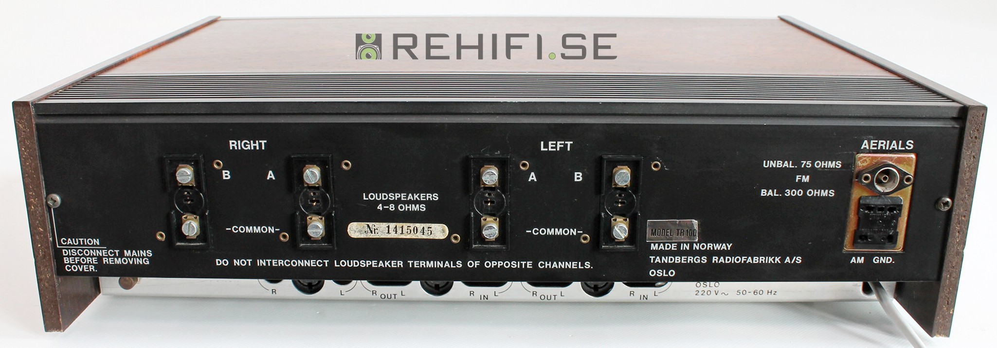

Den passer bare ET sted.
I DIN-bøsningen som heter "PHONO" (lengst til venstre på bilde 2).
DIN-bøsning i midten og RCA høyre/venstre på hver side. Begge kan brukes til platespiller, men
bare en om gangen.

Og høyttalerne kan koples til med nakne ledningsstubber via skruklemmene, eller vha DIN-høyttalerplugger som fortsatt er handelsvare.
