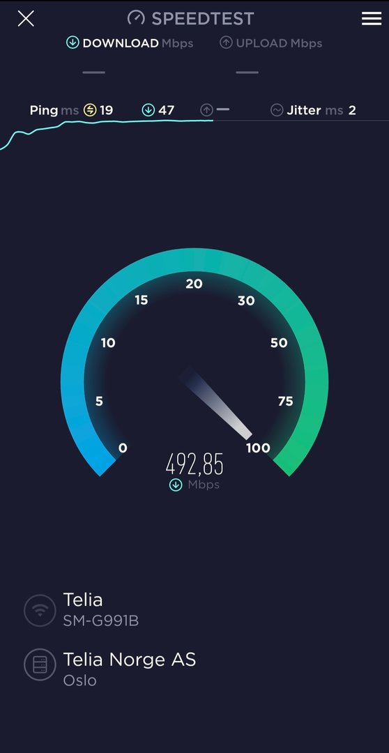

Kan ikke svare på spørsmålet ditt, men et råd jeg kan komme med når det gjelder Mesh er å ikke måle hastigheten via den originale appen. Den vil alltid vise hastigheten til den som er koblet opp som hovedboks via kabel. Hvis du skal måle faktisk trådløs hastighet må du bruke en ekstern hastighetsmåler (f.eks Ookla Speedtest) som faktisk måler hva du har ifra den boksen du er nærmest. Styra mye med dette når jeg skulle velge Mesh-nettverk til huset her😂
