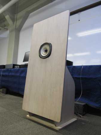

    Noen som kjenner til denne konstruksjonen?
    Nelson Pass ?

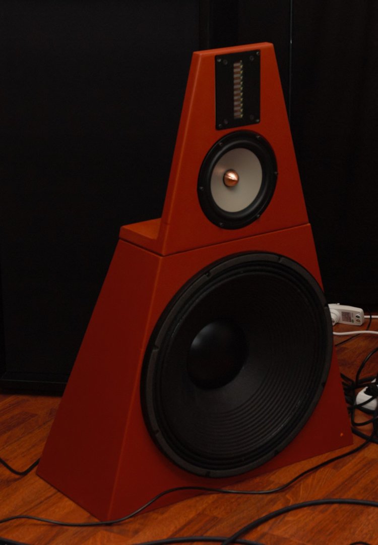

    Jeg lagde denne en gang i tida, som ble temmelig bra synes jeg. Bør drives aktivt og ha DSP.
    Innmaten er Beyma 21", Seas Excel 8" og Beyma AMT
    MusicBear
    Vis vedlegget 720957
    Flott design! Kort; vanskelig å få til i rommet? Måtte det mye effekt tul? Masse bruk DSP bruk? Nok "kjøtt" i mellomtonen fra dype herrestemmer?
    S
    Syncrolux
    Den var veldig enkel å få til, ble prøvd i forskjellge rom med godt resultat.
    Både bass og diskant har god følsomhet. Mellomtone også forsåvidt. Det kreves ikke velig mye effekt. Må ha EQ for å temme dipol-peaken på både bassen og mellomtonen, samt for kompensering av bassen under dipol-peak - som på alle dipoler egentlig.

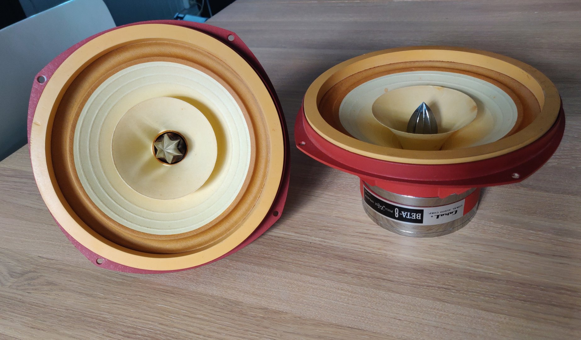

    Det kan se ut som jeg får tak i et par Coral Beta 8 , så nå er spørsmålet om hvilken 15" jeg skal gå for.

    SLOB er jo OB, men allikevel ikke helt det samme. Jeg er litt bekymret for å bruke et annet element enn det jeg vet virker inn i denne SLOB'en.
    Som jeg forstår det, er dette ikke like rett frem som med andre prinsipper? Hvilken parametre vektlegger man ved valg av element til en SLOB?
    Burde et element være så identisk som mulig(som Eminence Definimax 4015LF) for å passe inn i denne SLOB'en, eller overtenker jeg dette nå?
