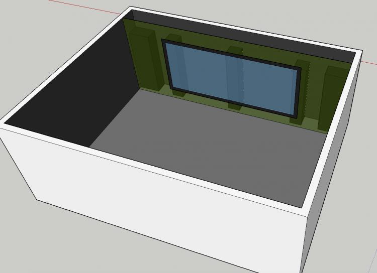

Jeg endrer litt i kinoen/lytterommet og lurer på om noen har noen råd om optimalisere akustikken på frontveggen. Jeg leser litt forskjellig, så det er ikke så lett å finne en konsensus.
Veggen blir helt dekket av høyttalerstoff og lydtransparent lerret og det blir derfor plass til å gjøre akustiske tiltak som ikke trenger å ta hensyn til estetikken da det uansett blir skjult. Legger ved konseptskisse. Bør jeg satse på maks demping? I så fall hva?

OK. Jeg har lest kapittelet om lytterom i "Master handbook of acoustics" og kommet frem til at lett demping på hele frontveggen er veien å gå. Det er også anbefalt bassfeller i hjørnene. Jeg har allerede basskasser i hjørnene, 3 stk i et lite tårn på ca 150cm i begge hjørner. Vil det ha noen effekt å fylle tomrommet rundt kassene og lage hjørneabsorbenter så stor som volumet tillater?

Man må se på helheten og ta med områder som spredningen til høyttalerne, hvordan bakvegg og resten av rommet skal behandles, hvilke akustisk prinsipp/lyd ønsker man å oppnå osv.
Men generelt vil det være ønskelig med mest mulig bassdemping på frontvegg og helst ikke dempe for mye øvre frekvensområdet når bakvegg behandles.

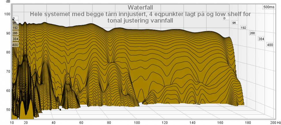

Dette rommet er dempet med ca 9,0m3 Space
Her er det et stort lydbildet med bredde dybde og høyde.
Så dine påstander henger ikke helt sammen med mine erfaringer.
Har jo prøvd uten også, ingen tvil om hva JEG synes låter best.
Hele systemet med begge tårn innjustert, 4 eqpunkter lagt på og low shelf for tonal justering .jpg

En diffusjon hadde ALDRI klart dette, dette handler om fysikk så enkelt er det.
Får ikke diffusjon til å rydde opp i etterklang i så lave frekvenser.

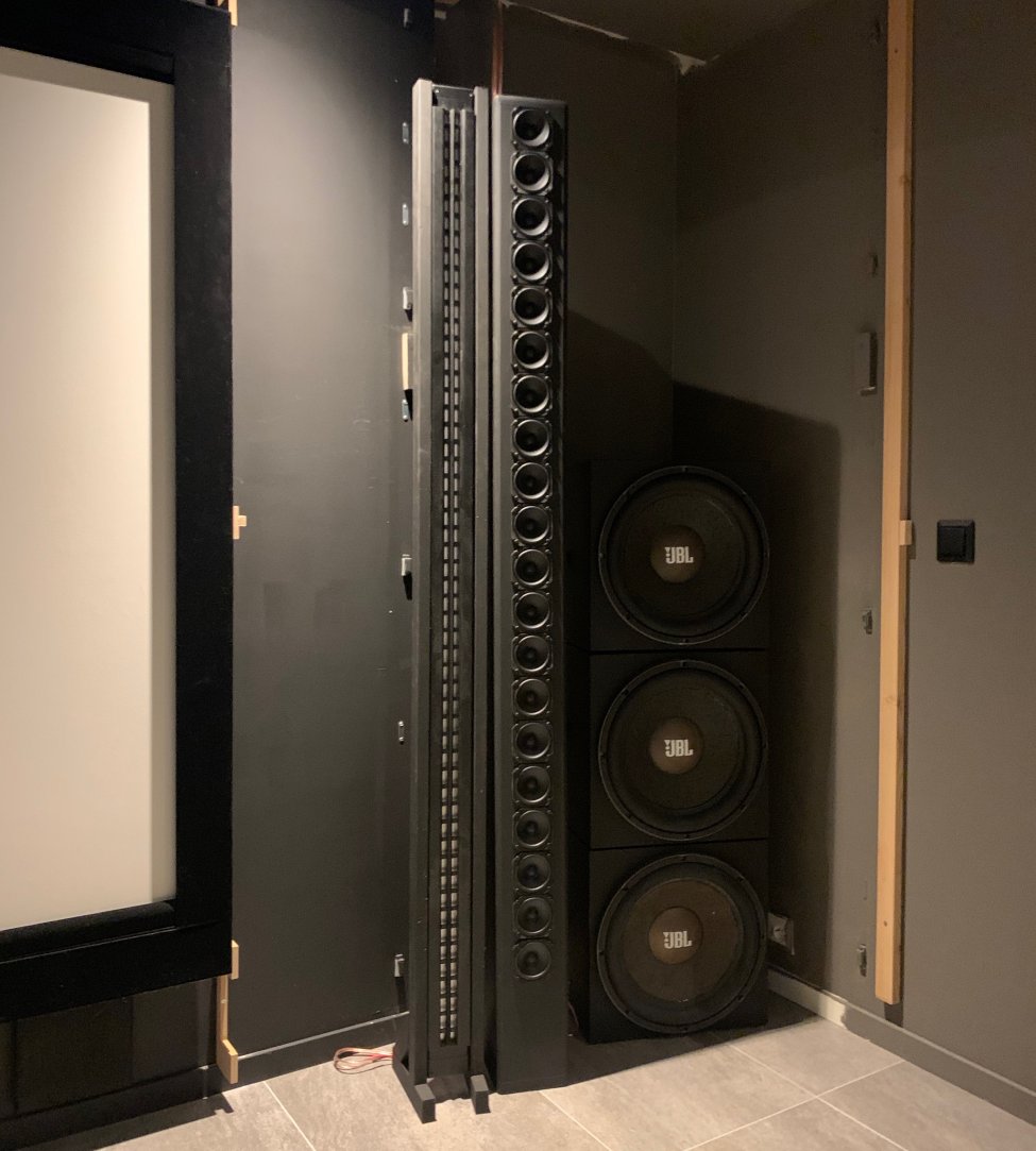

Kan du poste et bilde av venstre/høyre tårn med synlige elementer?

Flageborg: Dybden bak lerretet er 10 cm. Dette er imidlertid inn til den gamle baffelveggen og bak der igjen er det ca 15. Slik det står nå er hele volumet bak baffelveggen fylt med isolasjon, samtidig som den er åpen i begge ender (den slutter ca 1m fra hjørnet - rett bak båndene på bildet). Dette var et tips jeg fikk under konstruksjon for et par år siden da dette også ville fungere som en bassfelle. Ettersom jeg nå har plukket ut frontkanalene, blir baffelveggen kun bruk til å huse senterkanalen.
Jeg har sett for meg å bruke litt demping i hjørnene der rommet altså er litt dypere som en start.

Det er bare å klaske til med demping på hele frontveggen. Er frontvegg mot yttervegg så må du ha luft rundt. For å unngå at du får mugg ol i veggen. Dybden bør være minst 40cm gjerne mer. Husk at jo tykkere felle dess mindre luftgjennomstrømning motstand må du ha. Rockwool fkexi A er feks fin til 40cm dybde.
De 40 cm Rockwool Fleksi A batts, hvad dæmper de ved 40 hertz?30 hertz? 70 hert?
Demper litt rundt 70 Hz men nesten ingenting ved 30-40 Hz
