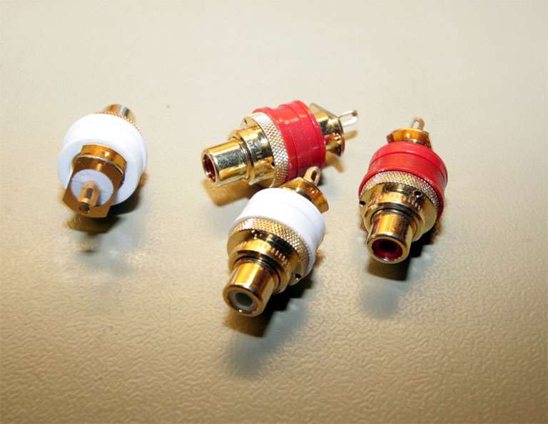

WBT RCA-konnektorer som jeg muligens kommer til å bruke. De er ganske dyre og jeg hadde egentlig tenkt å bruke dem i en RIAA jeg også jobber med:

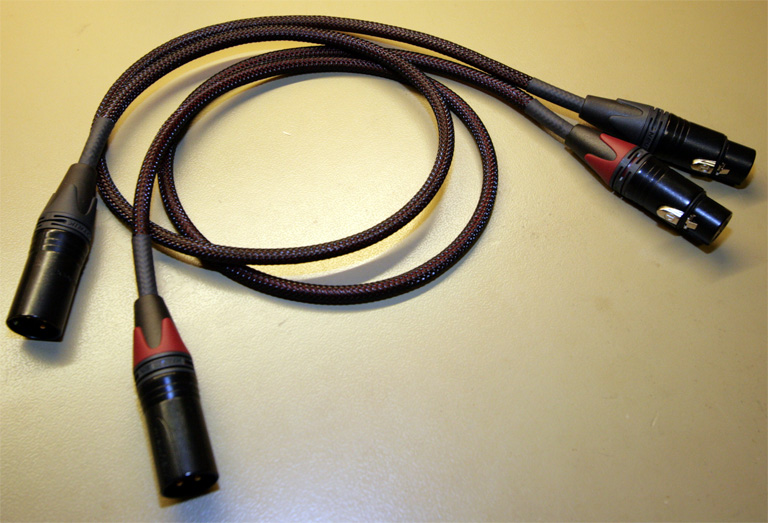

Da er første kabel ferdig:

Nice OS!
Tilbakemeld på hvordan du synes de gjør jobben, forventes. ;)

Det første paret gir jeg bort i julegave og det neste paret skal brukes mellom for- og effektforsterker. Jeg kan allerede nå si at de gjør jobben utmerket da jeg enda har tilgode å høre forskjell på kabler i denne koblingen.
Heldiggris! Jeg har handlet mat, bygget lego med sønnen min, spilt kort med barna, laget taco-kjøttboller og hjemmelaget potetstappe til 4 barn og to voksne, laget to par DIY kabler, handlet tre julegaver og nå skal jeg legge ribber+pinnekjøtt i vann! Ser frem til en time med musikk seint i kveld.

Supre kabler OS.
Vi må vel arrangere en DIY-kabeltest på nyåret. Finne ut hva de duger til.

Har endelig fått et par timer for meg selv og lyttet med de nye kablene og førsteinntrykket er at de låter meget bra. Helt på høyde med mine dyre Wireworld kabler og muligens enda litt bedre oppløsning i diskanten. Kidding, jeg hører ikke forskjell i det hele tatt så da er prosjektet vellykket. Broderen fikk et par i julegave og ble veldig fornøyd også.

Det røde , er det mikrofon kabelen som Elfa selger(med ogsygen- fri cu?)?

Det er en stund siden jeg kjøpte den men jeg tror det er den ja. Er det noe gæli med den?

Neida ikke noe gærnt med de, har brukt de inne i rørforsterkere , mellom tonearm og forsterkere , og mellom for og effekttrinn.
Kjempekabel til en rimelig penge!!
