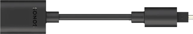

Jeg har fått tilbud om en MINI-dsp flexeight (4-veis delefilter) med HDMI-inngang. Merkelig konfigurasjon i seg selv, men ok...Jeg bruker streamer med optisk utgang som eneste alternativ.
Finnes det en overgang som ikke forringer signalet fra optisk -> HDMI?

Hvis det er denne du har, så ser jeg at HDMI-inngangen er såkalt ARC/eARC.
Det betyr at enheten som tilkoblet i andre enden må støtte ARC, typisk er TVer.
Nå har jeg ikke sett optisk til hdmi convertere, men hvis det skal funke så må den i så fall støtte HDMI ARC og ikke bare kunne konvertere det optiske signalet til HDMI.

Du kan høre med NCMS om denne kan funke:

Det er snakk om denne minidsp'n - ingen optisk inngang, dessverre:
som nevnt - merkelig konfigurasjon, virker som denne er tenkt mot AV-utstyr som signalkilde, hverken mer eller mindre?
