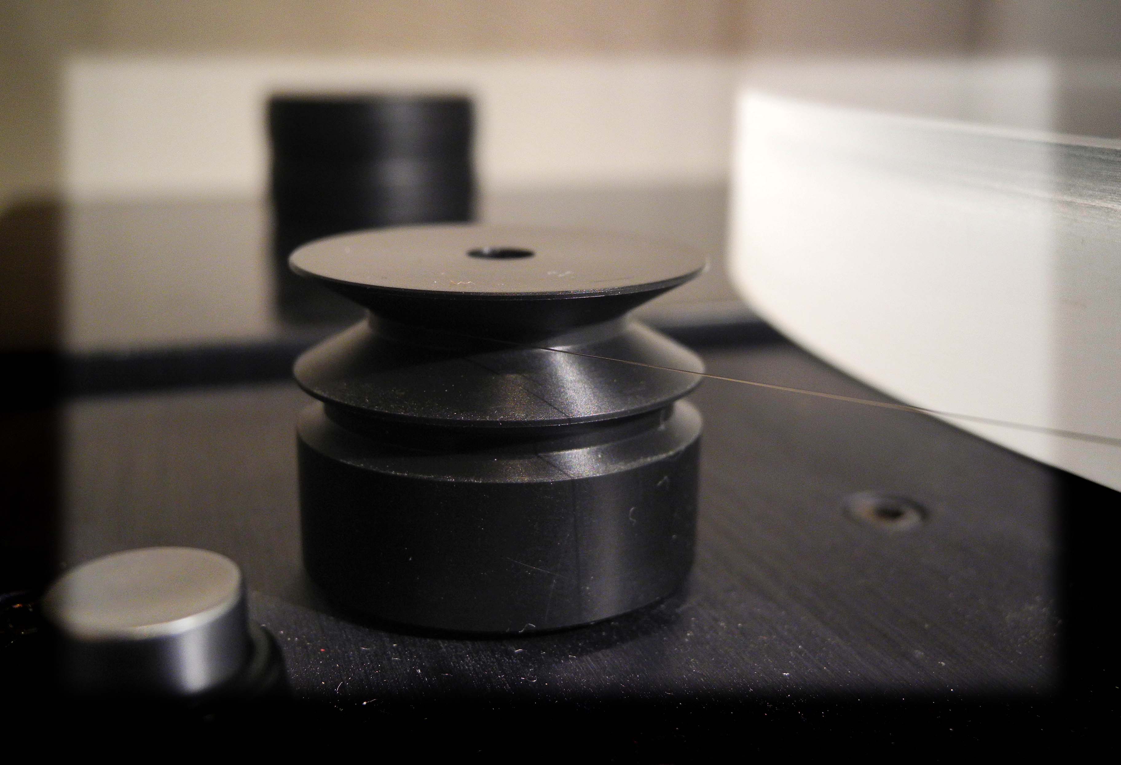

Jeg har akkurat montert "String Drive Kit for 'Classic' Well Tempered Turntables" fra Pear Audio:
http://www.pearaudio.com/
Muligens et helt unødvendig tweak men for det første skal det etter sigende gi litt bedre lyd. For det andre gir dette kitet uendelig mange "drivremmer". Det er bare å klippe til litt ny sytråd når man skal bytte. Original reima til spillern er av en spesiell type neopren som over tid slites og bør skiftes etter en stund.
Kitet kostet 85 £ og det består av et nytt drivhjul (pulley) som man ganske enkelt presser på akselen (etter og forsiktig ha dratt av det originale). Ellers er det kun en trådsnelle med en hårtynn polyester sytråd, en unbraco nøkkel (hvorfor??) og en tegnestift.
Resultatet? Muligens hakket mer stabil gange (jeg gjorde samtidig en ørliten justering av vatringen). Jeg har bedre dynamikk og PRAT nå enn før på toppen av at spillern er tyst som graven. Fornøyd. En venn av meg var innom i går og hørte på jomfruturen. Først TOTO IV på vinyl og han sa WOW, deretter TOTO IV på hhv Spotify og CD via SONOS sin innebygde DAC. Det låter litt tynnere og ikke så åpent sa han. Deretter tilbake til vinyl igjen og da kom den velkjente "wow, aha-opplevelse latteren". Det er like moro hver gang 8)

Det kan ikke være mye moment i den sytråden?
Regner med du snurrer igang tallerken og så sørger sytråden for å holde den snurrende?

Dette ser ut til å være samme type tråd som følger med standard på nye Well Tempered Amadeus platespilleren. Bør jo fungere greit på Classic også dette ja. Mindre støy enn "gummireima".

Trenger ikke snurre den i gang. Det går bare litt tregere ;)
Tore
Stemmer det, samme prinsipp. Men tråden min kommer fra en trådsnelle.
Litt artig at polyester sytråd, litt fiskesene, silikonolje i to forskjellige viskositeter, et enkelt lager med tre plastskruer og en latterlig enkel tonearm av et metallrør kan lage så bra lyd? Jeg nevnte ikke plinten, tre enkle svartlakkerte MDF plater oppå hverandre. Ikke mye bling her ;D

Iht. instruksjonboken til Micro Seikien min (som også går på tråddrift), er tråden passe stram når det tar 5-6 omdreininger før platetallerkenen er oppe i riktig fart.

Fint det. Har lest at det kan være et problem hvis en ikke lager knuten ordentlig.
Samme tråd. Jeg har to trådsneller liggende. En med klar tråd og en med sort! Brukes bl.a. ved produksjon av regntøy. Må også nevne at armen er fylt med sand. Gjelder både Classic og Amadeus.
