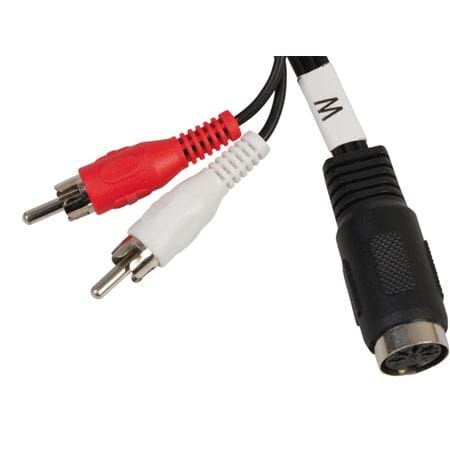

Leter etter overganger : DIN 5 pinner-Phono med jording. Noen som vet hvor jeg finner slikt? :) Trenger et sett av hvert "kjønn" på hpono siden :D

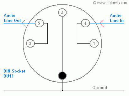

Enten må du finne jordingspunktet og trekke egen jordingsledning fra apparatet, eller hente ut jordingen fra DIN kontakten. Pin nr 2 er alltid jord

Vis vedlegget 486409
Den koplingen er helt feil! Skjermen skal for all del ikke koples til pinne 2.
Og det er pinne 3 og 5 som fører signalene.
Det er enkelt å bygge slike selv. ELFA har et skjønnsomt utvalg av bra DIN-kontakter.

Ta deg en bolle!. Bildene er jo like. Om du bruker skjerm eller jord spiller ingen rolle. Pin 1 og 4 er til bruk for feks kassettspiller, ergo signal inn høyre og venstre, pin 3 og 5 signal ut, høyre og venstre. Kan jeg foreslå en tur til SpecSavers?

Du verden for et sinne!
Om du vil spille mono kopler du sammen pinne 3 og 5, ja. Slik bildet ditt viser.
Skjerm på DIN-koplinger er skjerm! Og koples definitivt ikke til pinne 2 som er signaljord.

Hvor tror du «STEL» tilkobles i apparatet, jo i chassis og hvor tror du jord tilkobles i apparatet, jo i chassis og evt i arnen om det er en platespiller. 3 og 5 viser signal ut. 1og 4 signal inn. Mitt bilde er IKKE et koblingsskjema, men KUN for å vise HVOR man skal hente ut jording.

Det er svært beklagelig at slik desinformasjon spres av et Æresmedlem på HFS.
For å gi deg en idé om DIN-koplinger kan jeg ta eksempelet platespiller:
PU er et balansert element. Med en DIN-kopling koples "-" på hver av spolene sammen og koples til pinne 2 på DIN-kontakten. "+"-ene koples til 3 og 5. Chassis på platespilleren koples til DIN-pluggens skjerm. Er det DIN i andre enden kopler skjermen chassis på platespiller sammen med chassis forforsterker og småignalene over pinnene 2, 3 og 5 er behørig skjermet. En behøver mao bare en enkel DIN-kabel. Kopler en pinne 2 til skjerm er skjermen ødelagt.
Når en da skal lage en overgang til RCA, som har den store svakheten at skjerm og signaljord kjøres sammen, må en ta vare på DIN-koplingens gode egenskaper så godt det lar seg gjøre. Derfor koples pinne 2 til skjerm på RCA-kablene. Mens chassis koples til en egen jordleder som skrues på RIAA eller forforsterker.
Det er slik det skal og må gjøres. Det er ikke diskusjonstema.
I DIN-kontaktenes storhetstid var det ingen som opplevde brum fra platespilleren sin. Av den enkle grunn at disse kontaktene har like gode skjermingsegenskaper som XLR. Om de koples riktig!

. Du kan åpne ethvert apparat fra tiden da DIN var standard og se med egne øyne at pin 5 er jord og at skjerm/stel er tilkoblet samme sted. Dette gjelder forøvrig også skjerm og jord ved RCA kontakter. Ved bruk av XLR plugger er det derimot anderledes.

Hvorfor er så og si alle overganger fra DIN til RCA UTEN jordledning, jo fordi man får jordingen like bra fra Skjerm/Stel!

Jeg har en slik en for å kople RCA-kabelen fra min SME til QUAD 33-en. Skjermene på den RCA-en er koplet til minus på PU-spolene. Og så har kabelen en egen jordleder. Koplet til chassis på platespilleren. Og koplet til jordskruen på QUAD-en. Da trenger jeg jo bare akkurat en slik ledning som TT viser til.
Men har du en B&O-spiller eller hvilken som helst annen spiller med DIN-kabel er det skjermen på DIN-kabelen som er koplet til chassis. Pinne 2 er koplet til "minus" på PU-spolene. Da trenger en en DIN til RCA-overgang som fører DIN-kabelens skjerm over i en jordleder en kan skru fast til RIAA-ens jordskrue.
Dette er da ikke vanskelig. Og definitivt ikke noe å krangle om.

lyntoft!
30.05.2008
1.427
804
Kløfta
Ett stykke på vei her da..
Er ikke så vanskelig.
Skarasne
21.02.2018
22
Takk, fant den jeg også :) Da slipper jeg å lage egen iallefall :)
