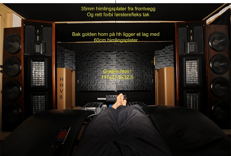

Jeg startet forholdsvis rolig med akustikkprodukter
1.35mm himlingsplater i tak + stabel i hjørnene, fjernet flutter ekko har ikke målinger før/etter men de fleste har hvert i tomme rom og vet hvordan dette oppleves
2.Tostk HH v6 ble plassert i hvert fronthjørne og tunet ti l44 og 48hz der jeg hadde en pik, frekvensmessig var virkningen mindre enn håpet, men mer definert bass ble det, nok til at jakten på flere produkter ble iverksatt.
3.Felles kjøp i OAS og min del blir 4,5m2 golden horn, to v4 og en v6 helmholtzer .
Virkningen av golden horn på frontveggen er en enda større opplevelse av dybde, målemessig ga de et lite løft fra ca 2khz og oppover, noe som trolig må tilskrives tildekning av lerret og akustikkplater.
Med 3 nye HH i hus blir det en ny runde med måling, justering, flytting og lytting
For moro skyld prøvde jeg å knekke piken fra 38-52hz ved å tune alle HH i dette området, dette ble ingen suksess. Jeg fikk utslag på målinger men lite, tidsmessig i vannfall ble det mye større virkning.
Ny plassering av basstårn gir bedre kurve men dårligere vannfall….
Ny plassering av HH og de tunes nå lavere 25, 27 og 38hz for v6ene og v4 87 og 100hz, dette ser rimelig bra ut frekvens og tidsmessig og ikke minst jeg synes det låter knall.
Skal se om jeg ikke kan hoste opp noen før og etter målinger, de gamle målingene ligger på en havarert pc.

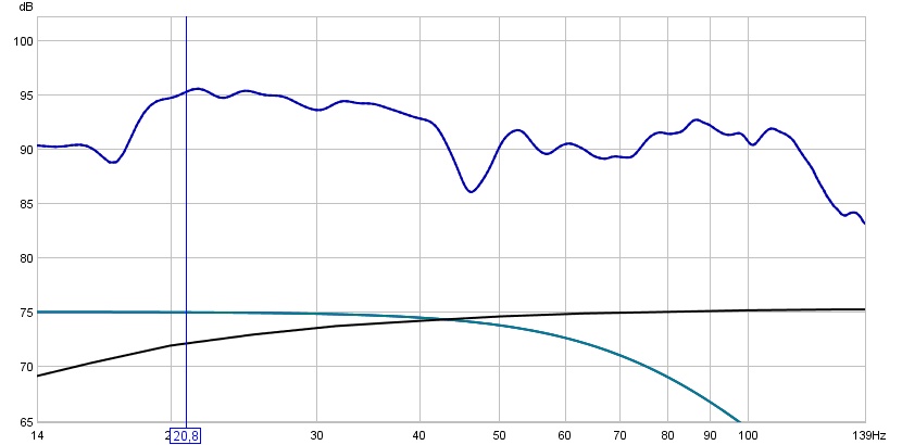

Alle mine målinger er gjort i lytteposisjon så det er ikke målinger av produktene men deres virkning i rommet mitt.
Her er en uglattet måling i bassen og ett vannfall fra nåtid
Min erfaring er at plassering er ytterst viktig for frekvensresponsen og HH virker best i tidsdomenet, mulig de som selger vil påstå annet men ikke alle kan plassere ut et tosifret antall HH.
Får jeg et eget rom til hifi skal det inn flere HH og mer diffusjon for virkningen er klart hørbar og målbar
Mvh Roald

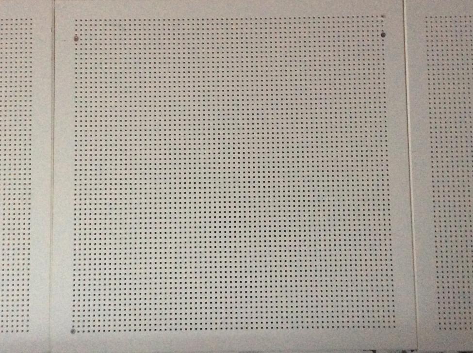

Bare kjapt. Hva heter slike små tynne paneler, vanligvis 60x60 tror jeg med en haug små hull i ? Hvor kan jeg få kjøpt disse?
Sven_Palvig
10.02.2002
3.785
1.640
Sjælland. Danmark.
Jeg mener, at de plader med huller i, er uegnede til lyd. Jeg kender en akustiker, der siger at det er en fejlkonstruktion.
Jeg bruger Svanø akustikprodukter og de er så fremragende. Mit lytterum er så godt.
