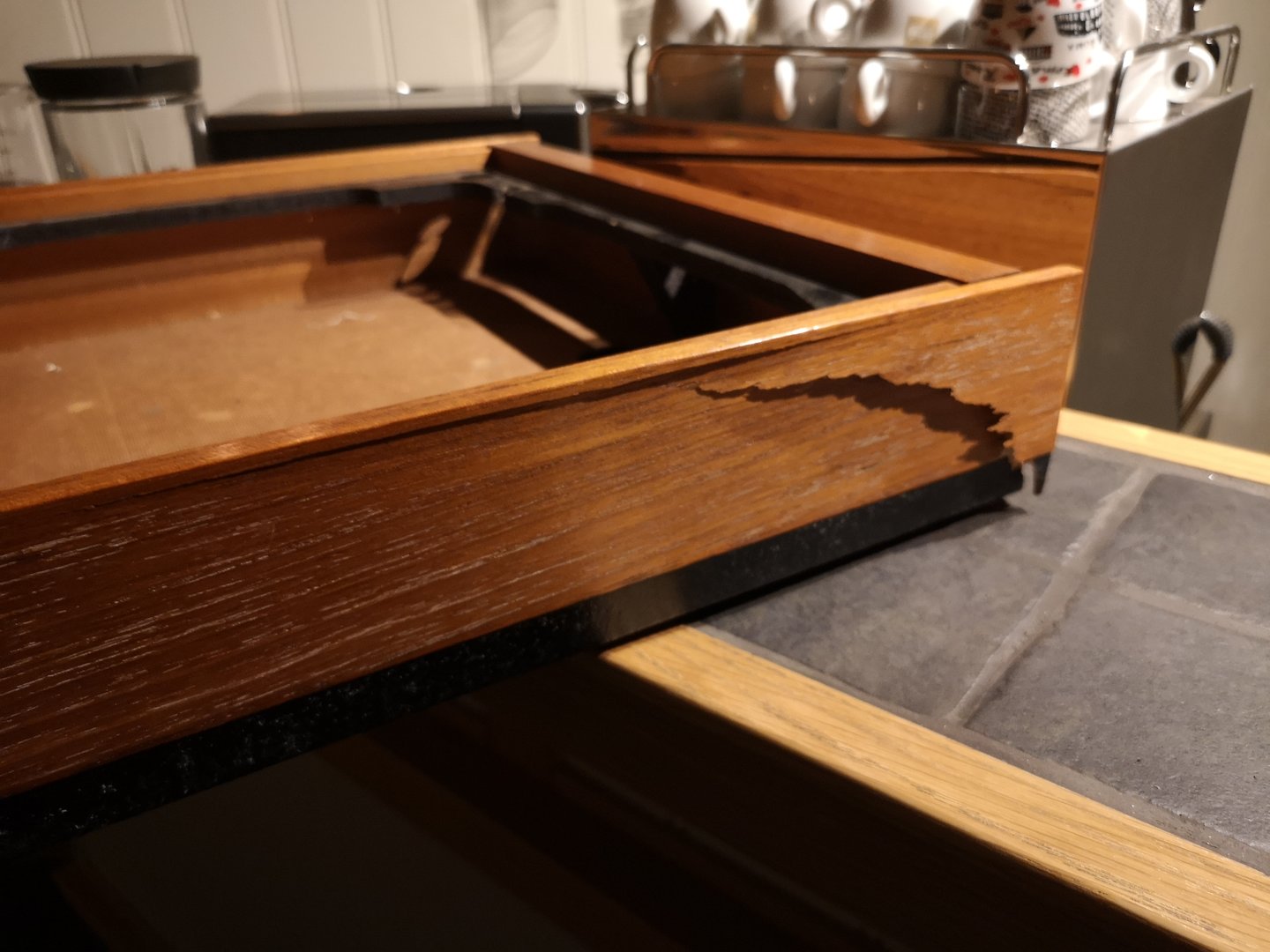

    Etter post nord sin "håndtering" av pakke, ser det ut til at jeg må lage ny plint. Plinten ser litt sliten ut i utgangspunktet, og for å få det slik jeg vil ha det må jeg designe det i fra bunnen av.

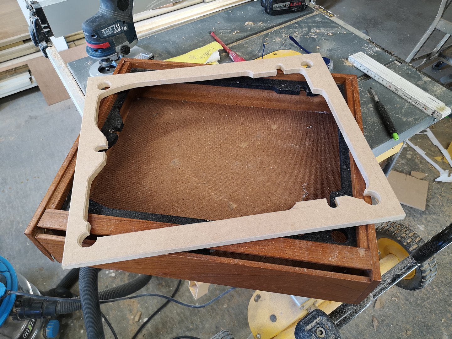

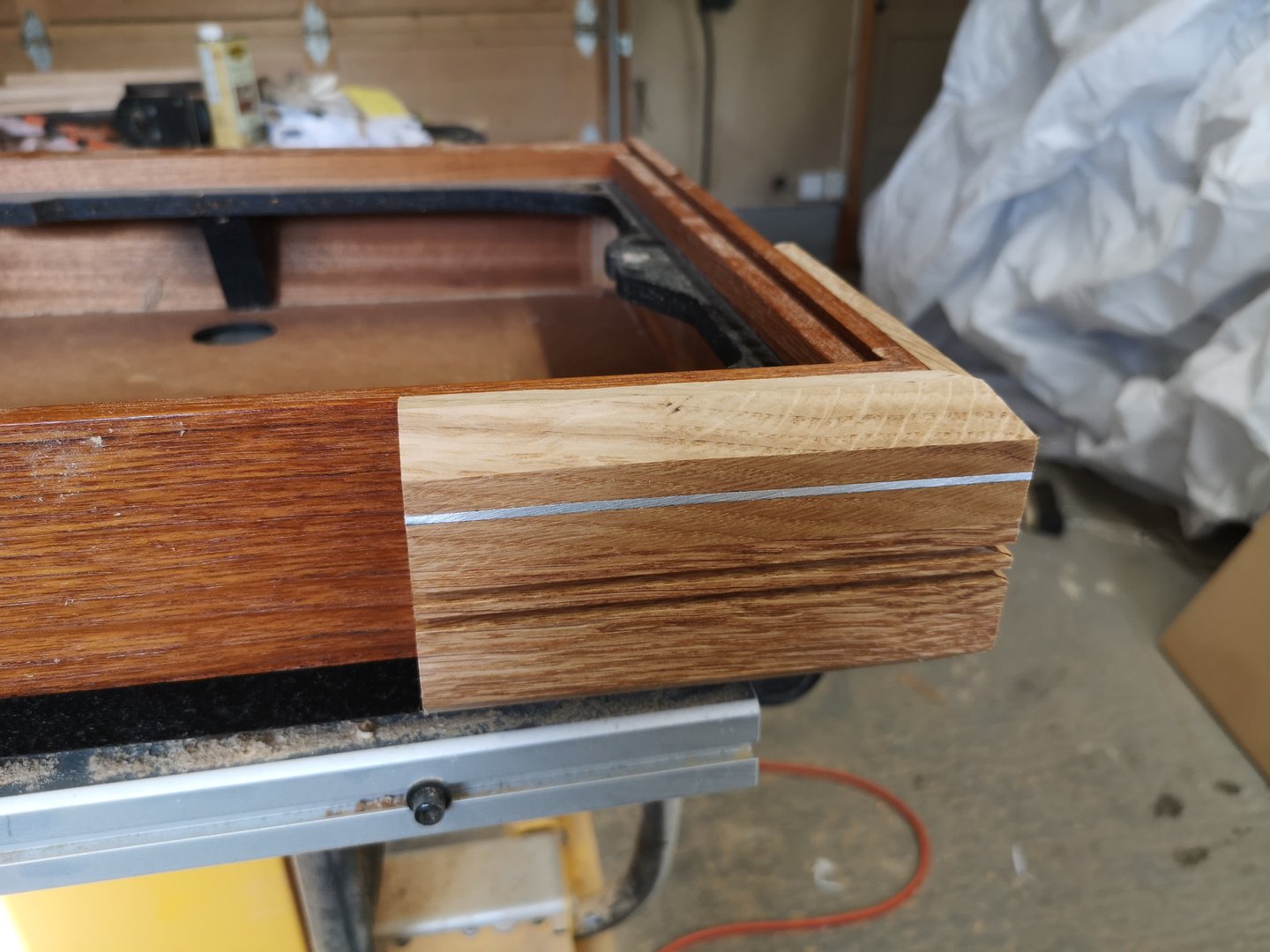

    Lagde en papirmal fra den eksisterende plinten for å få et utgangspunkt.

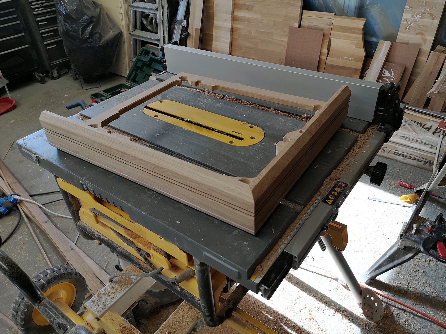

    Tok en 12mm mdf plate, overførte malen, kopierte malen etter beste evne. La til 8mm ekstra på alle utvendige kanter, da den skal felles inn i plint rammen.

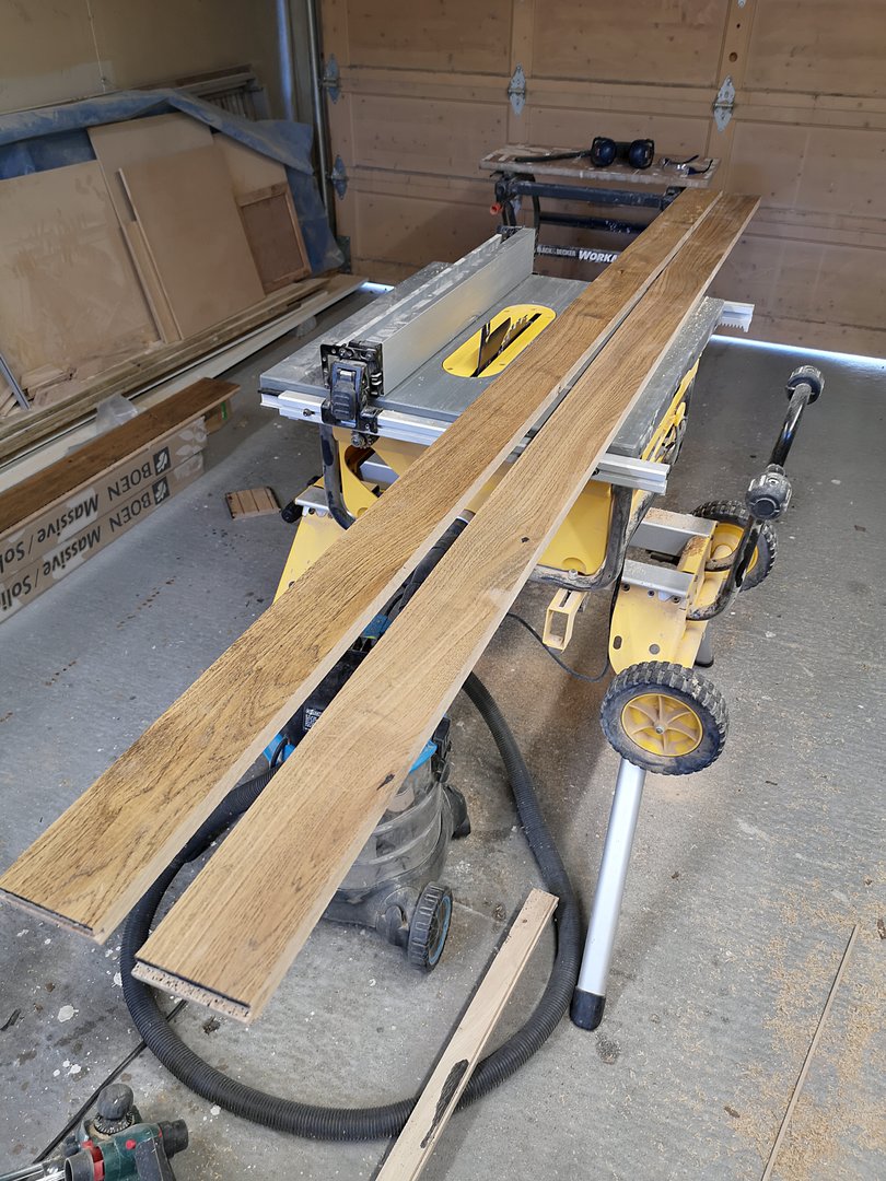

    Plint rammen skal lages av heltre Eik uten skjøter, men siden alt er stengt, gjør jeg noen forsøk med det jeg har.

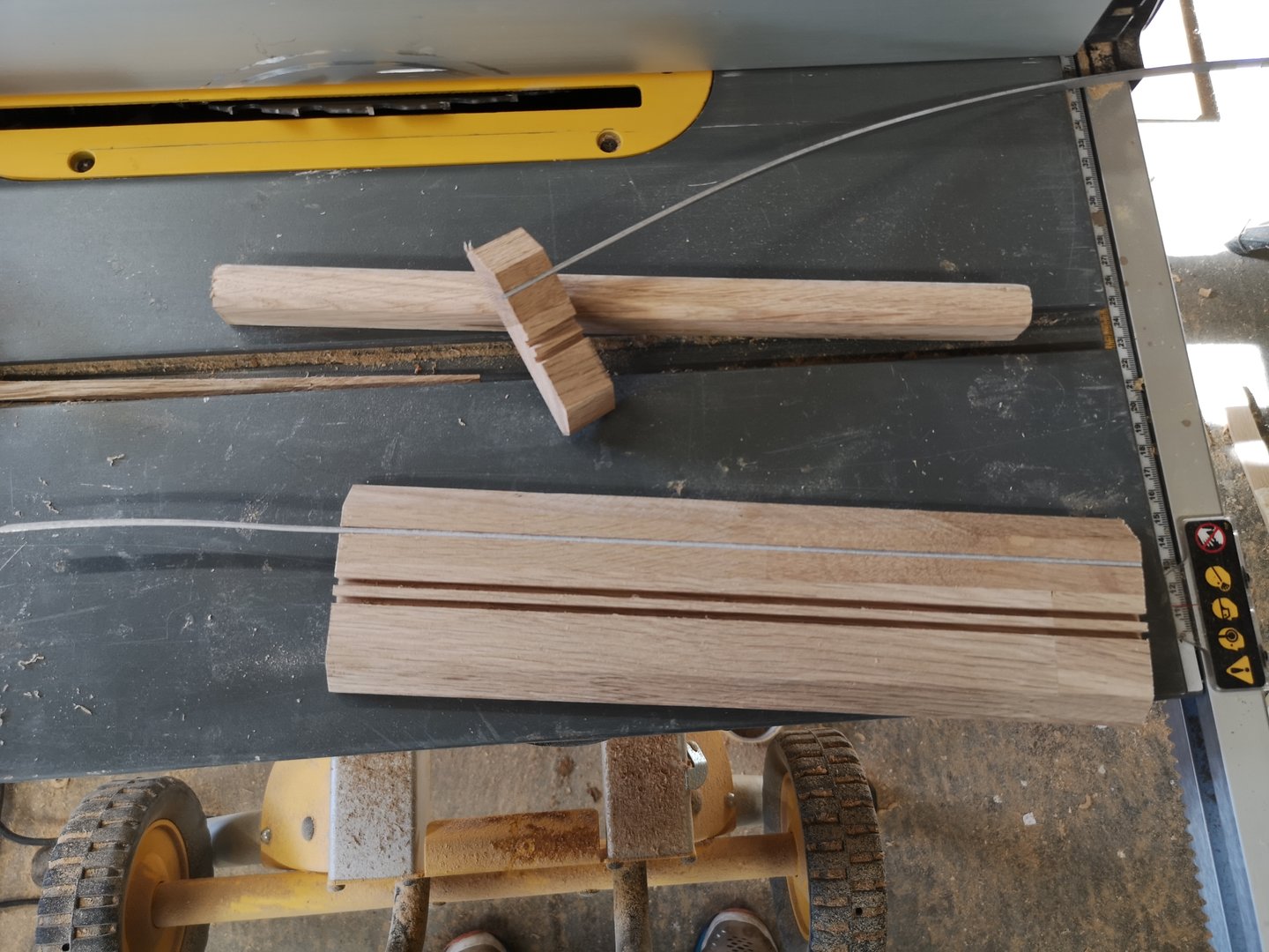

    Gjerdet kanten oppe og nede med 45 grader.

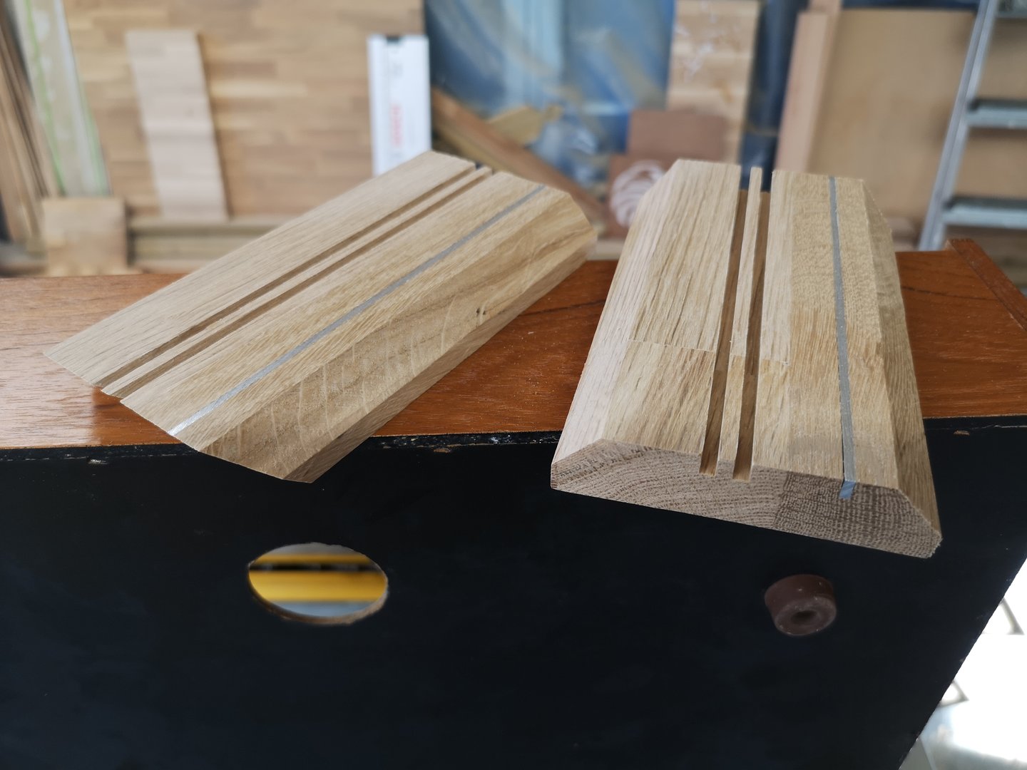

    Hadde tenkt å felle inn aluminium som design element som vil passe inn til resten av utstyret. Skinnesaga til Boschen viste seg å ha riktig tykkelse på bladet slik at aluminiumen kunne bankes på plass. Kuttet også 2 slissespor med bordsaga for å bryte opp designet litt.
    Har ikke bestemt meg for om aluminiumen skal være øverst eller nederst enda.

    Dette så jo veldig bra ut :) liker når folk ikke har 10 tommeltotter

    Aldri så galt at det ikke er godt for noe. Synes det ser lovende ut så langt, og disse Dual-plintene er ikke noe å skryte av uansett. Og så er det noe eget med det man har gjort selv. Hvilken overflatebehandling hadde du tenkt?

    Har tenkt å bruke edeltreolje først og fremst. Skal prøve litt forskjellig før jeg bestemmer meg.

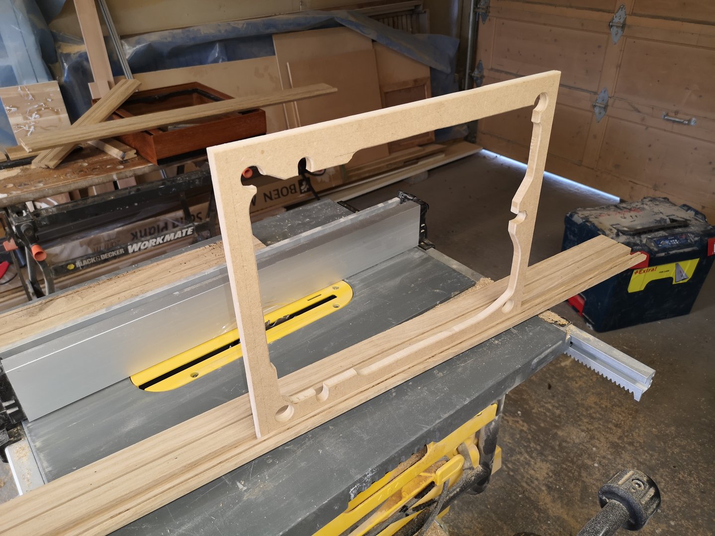

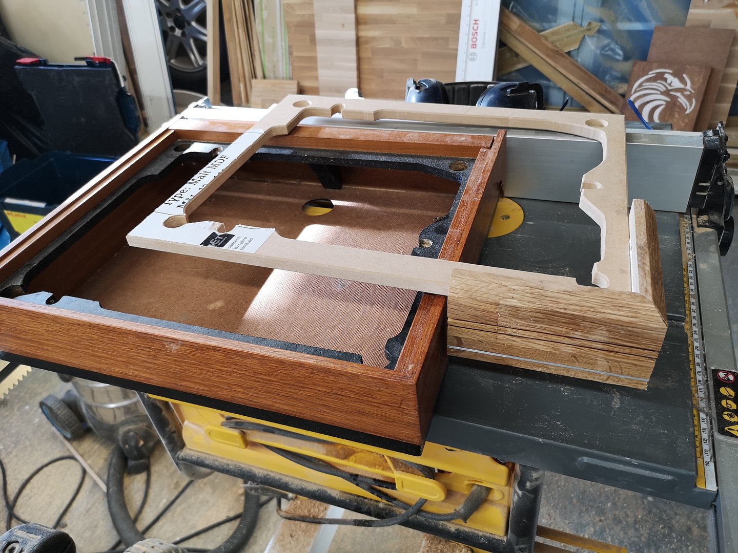

    Har noen massive eikeplank som jeg nylig kjøpte på Finn, noen av disse ville jeg bruke til plinten.

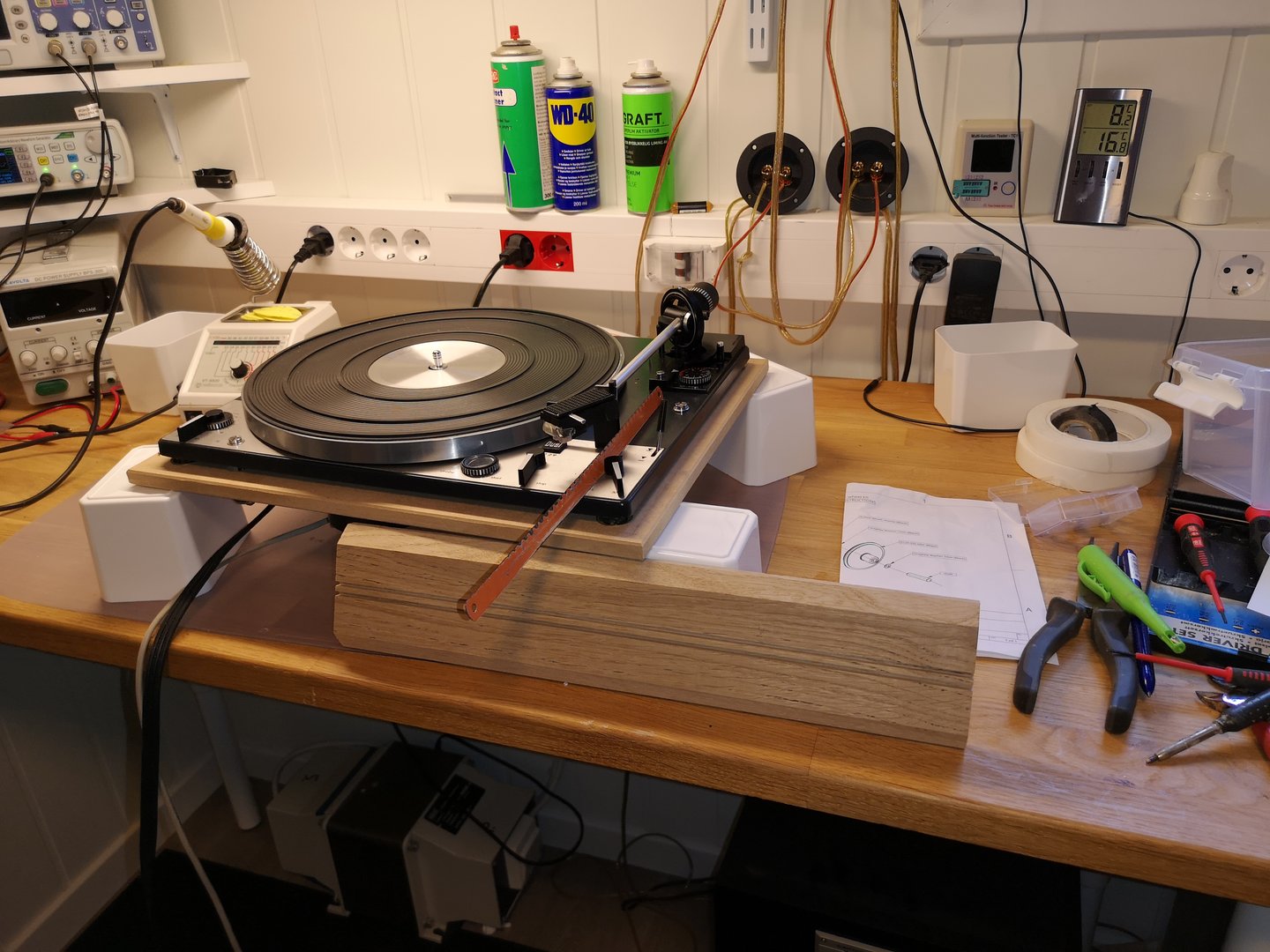

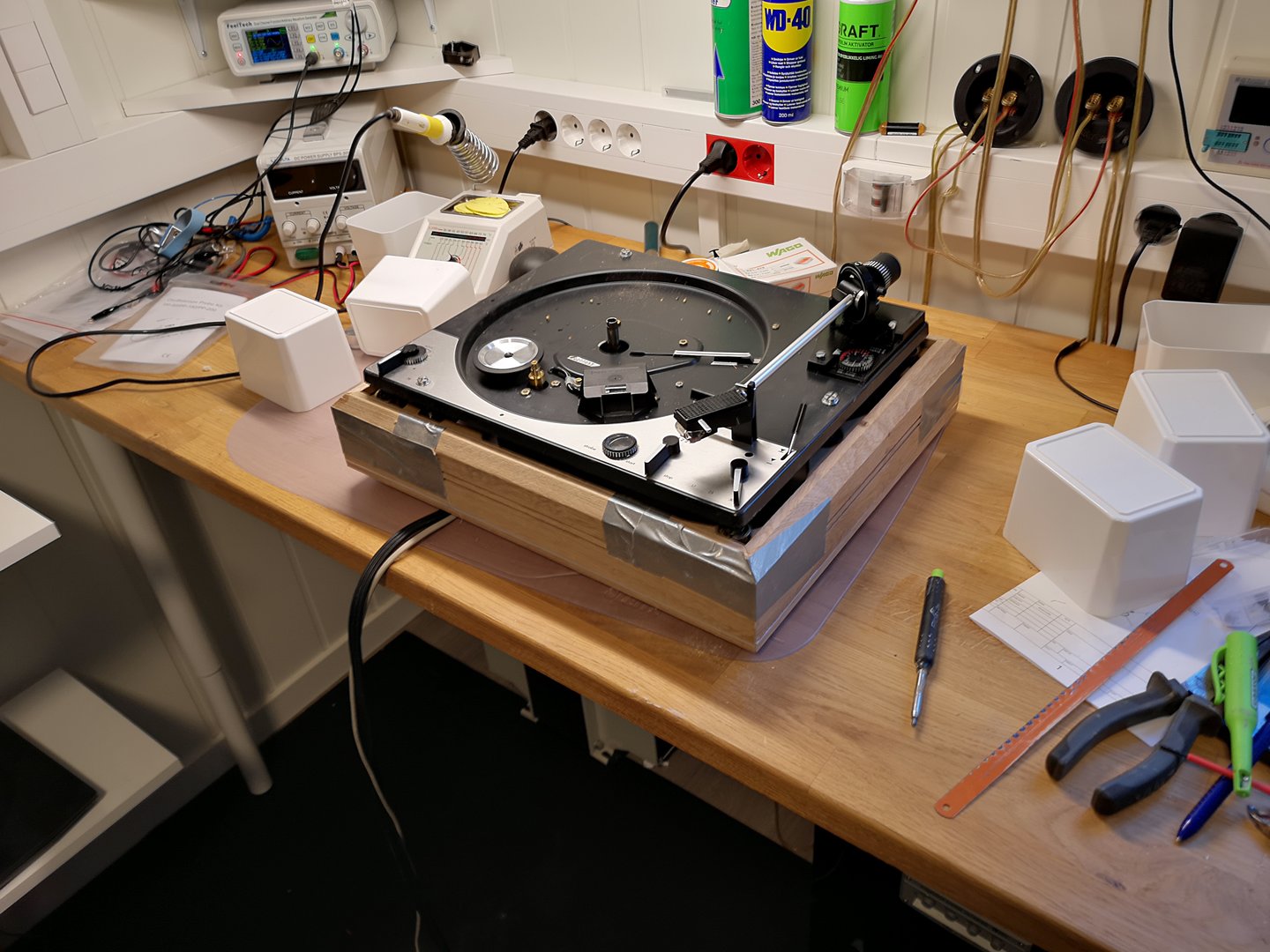

    Prøver å finne riktig høyde på plintplata med hele vekta av spilleren.
    Kuttet spor til plintplata.

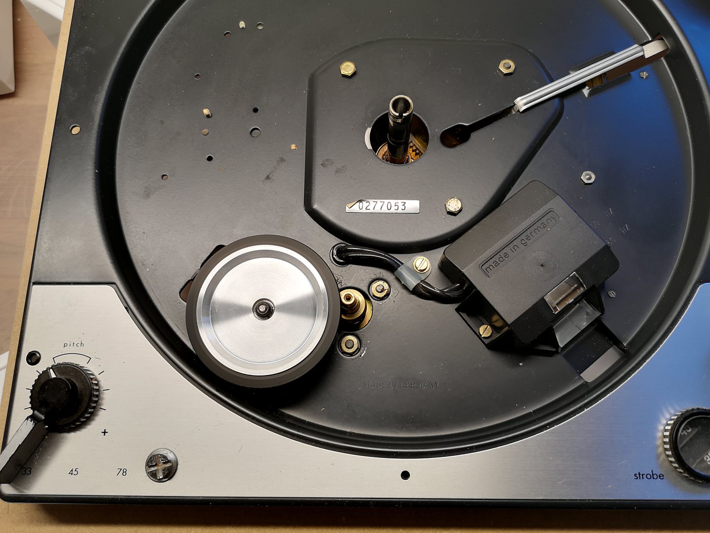

    Siden jeg hadde den på benken, byttet jeg også idler hjulet da det var hørbar støy fra den gamle.
    Sjekk av avstander og hvordan fjærer ligger i plinten.

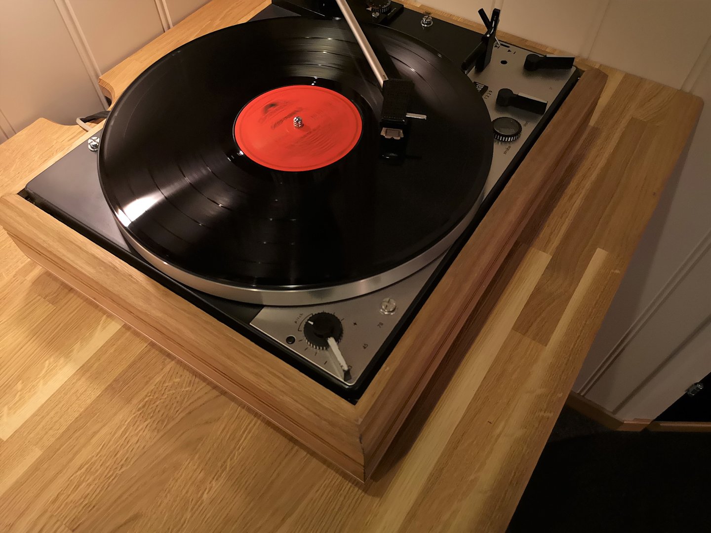

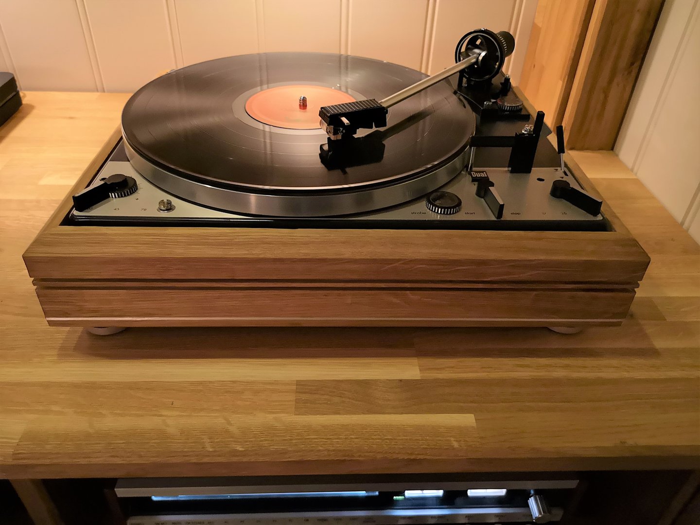

    Da er plinten ferdig med litt justeringer. Det ble mye mer arbeid en jeg hadde tenkt, mest på grunn av dårlig planlegging som gjorde at mye måtte lages 2 ganger.
    Til å være min første plint er jeg fornøyd.
    Fikk til fin klaring rund baut, hvor høyden på plinten slutter rett før radien på chassiset
    Til å være over 45 år gammel platespiller er ikke dette så galt!
    Innkjøringen av idler hjulet er heller ikke ferdig, leverandør anbefaler 48 timer på 45 rpm.

    Grattis. Synes du har kommet veldig bra fra dette også designmessig. Riller, alu og dobbelt 45-grader funker toppers. Neste gang du skal legge ut skrytebilder skal du sette spilleren på noe annet enn en eikebenkeplate ;) .

    Takker for tipset!
    Ble ganske fornøyd selv rent designmessig.
    Litt retro 70 talls inspirasjon fra bla. Tandberg, er slik jeg ser det, ikke feil! :)
