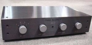

Jeg har for lenge siden hørt en Pass Aleph L preamp. Jeg ble den gang imponert. Har en slik på hånda for øyeblikket.
Hvor bra er den etter dagens standard?
Hvor lenge varer en slik forsterker? Tenker på alder etc...

Aleph.L, eller Aleph-P, som på bildet du har vedlagt?

P er vel hovedsakelig balansert versjon av L, + noen små variasjoner...
Er det?
Hadde forstått det som at P (var det ikke den som het 1,7 i siste versjon?), er en aktiv pre.
Mens L, er en passiv attenuator frem til "kl 3" med aktiv gainstage de siste 10db:
"Unique to this preamp, patent pending, is a volume level control which combines the best qualities of a passive attenuator and active gain circuitry:
At the 3 o’clock volume control position, the Aleph L offers a direct path from input to output.
The only component in the signal path is wire and switch contacts.
At positions below 3 o’clock, the volume control functions as a precision passive attenuator
using discrete resistor ladders.
Above 3 o’clock, active gain is added to the output signal in 2 decibel increments, for a
maximum of 10 dB."
Har testet Aleph L, men den kom til kort i mitt system- låt udynamisk, flatt og dødt kontra min rørpre. Kanskje designet med passiv attenutator ikke likte mine relativt lange signalkabler til monoblokkene- noe ble i hvert fall ikke fullklaff her!

Aleph P er nok endel mer engasjerende...basert på relativt kraftige MosFet'er, i "høy" klasse A...
