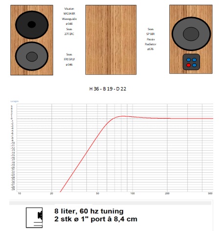

Sitter og funderer litt selv på en konstruksjon.
Winisd krasjer når jeg prøver å simulere med passiv radiator.
Skulle gjerne ha simulert Seas ER15RLY med SP18R passiv radiator.
Jeg har lagt inn bassrefleks 8 liter her til sammenligning.

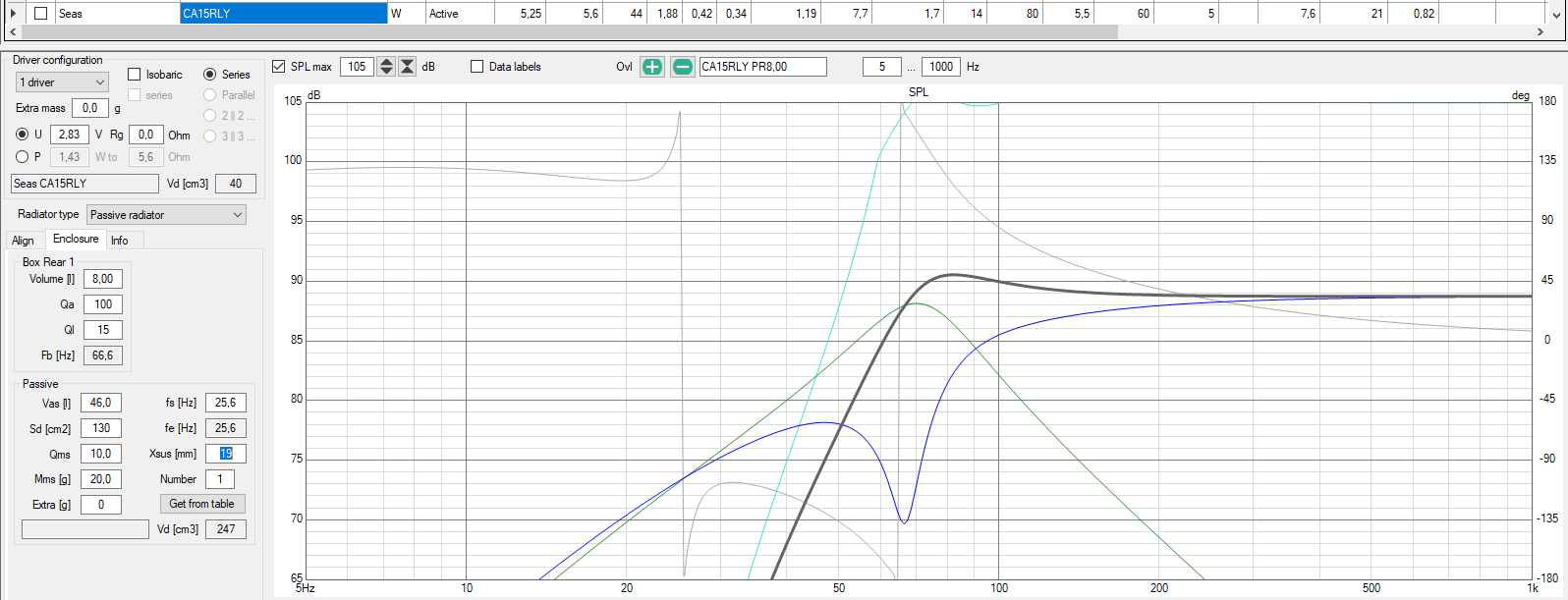

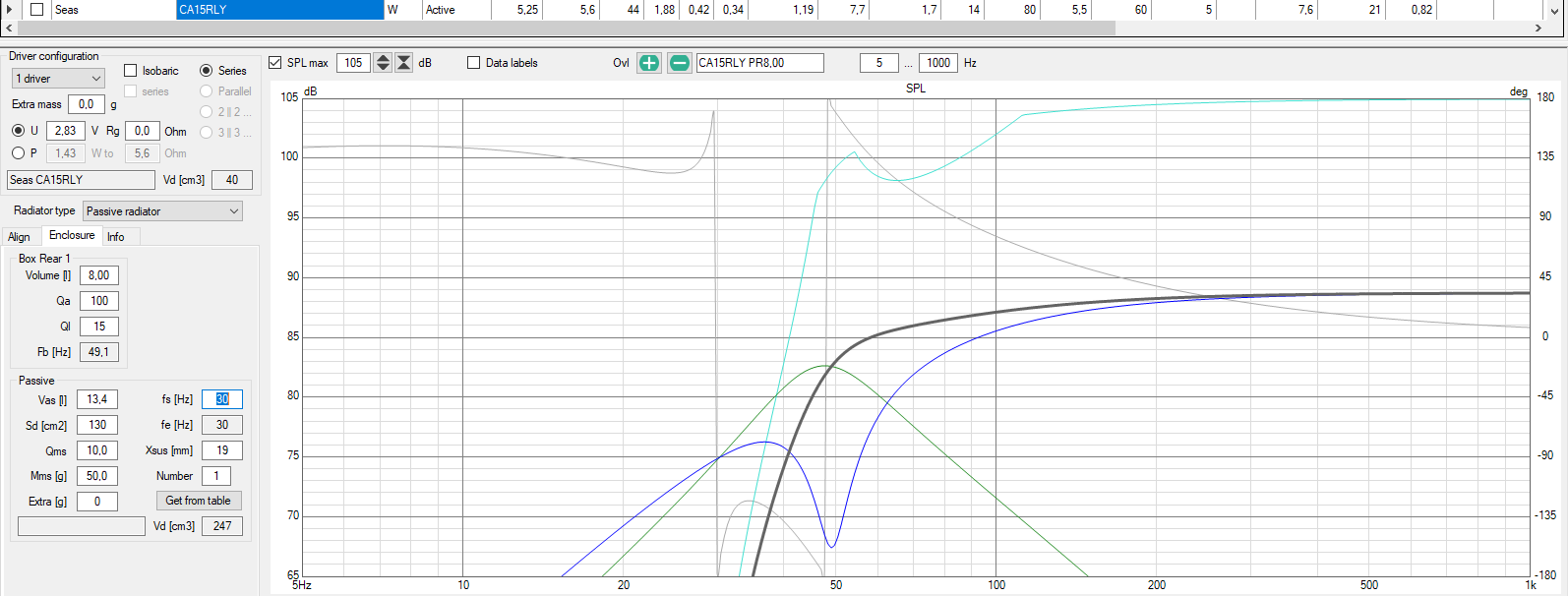

Fra Vituix Cad
Fant ikke ER15 i farten så valgte CA15
Øker en massen og senker Vas på PR ser det bedre ut i mine øyne.
Detter er forøvrig første gang jeg simulerer en passiv radiator..
