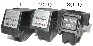

Hvilken pickup er montert? Er det en Philips?

Kan ikke se at det står noe på den. Regner med at det da kanskje er den originale?

Nei, tror ikke det siden det ikke står noe på den. Skal se nøyere på den når jeg kommer hjem.

GP400 som ble levert med disse.
Benytt standard nål, den funker fint på 78-plater.

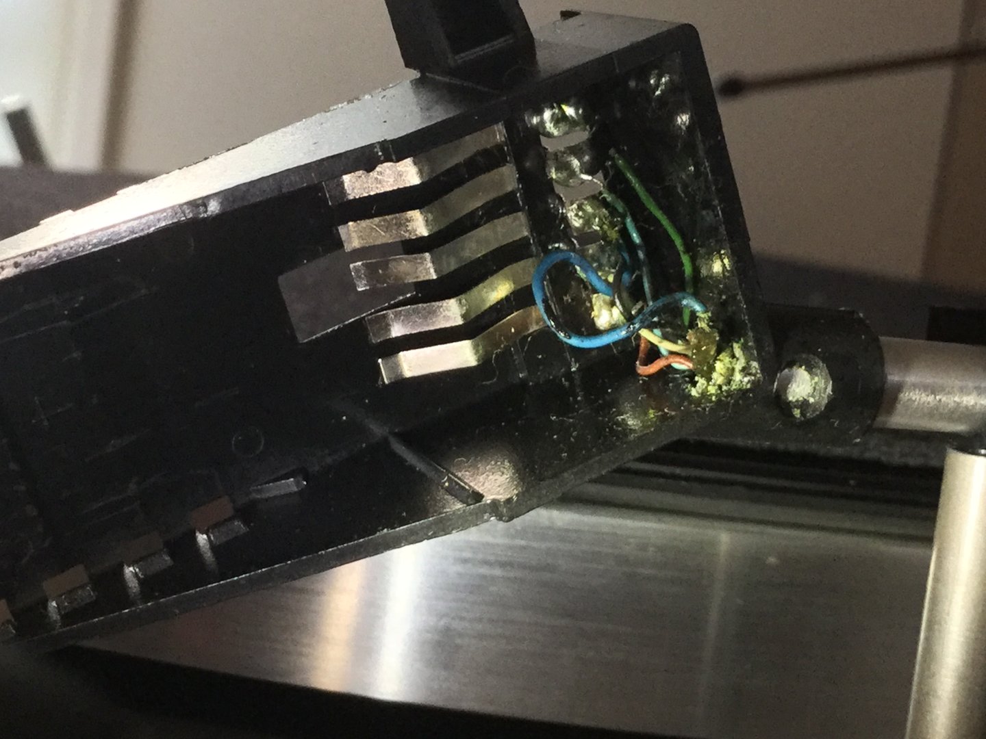

Takket for tilbakemeldinger. Har foreløpig problemer med å få lyd i høyrekanal. Har fjernet skitt på pinnene i din-kabelen med viskelær, og sprayet litt contact cleaner på, så langt uten resultat.
Skal teste med et nytt adapter i morgen. Tror ikke det er feilen, i og med at det er flott lyd i venstre kanal. Får kanskje prøve å rengjøre enda mer før jeg går videre på neste skritt.

Kan også være kablene mellom headshell og DIN plugg. Ta av pickup med platen den står på, prøv og berøre kontaktene i headshellet. Det skal dure høyttalerene når du berøre de respektive kontaktene. Obs, ha volum lavt.

Får bare god during fra den ene tonearmkontakten. Her er det skittent. Jeg prøver å løsne headshellet, har skrudd ut skruen som er festet under tonearmen, men headshellet sitter godt. Vil ikke dra for hardt. Kan ikke se flere skruer?

Fant ut at det er en slider, og fikk tatt den ut nå. Her skal jeg berøre metall kontaktene?

Jeg renser. Mistet den ene kontakten på slider så den må loddes på igjen gitt. Enda en sjanse til å lære noe nytt 😅

Det er den kontakten som skal koble ledningen til pick upen. Ser ikke hvordan den kan klipses på.

Hm, jeg får ordne det litt seinere. Får rengjøre først, og teste de kontaktene.

Etter mer rengjøring kommer det lyd fra hvit og rød kontakt ved berøring. Blå og grønn er tyst.

To ledere er signalene (venstre og høyre), og to er jord. Så det høres rett ut. Så hvis det er tilsvarende rent på kontaktene på headshell og ledningene til pickup er ok, så burde det bli lyd nå.

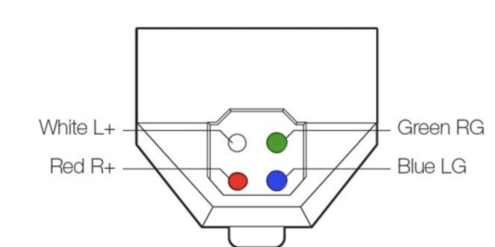

Kjell, er ikke disse tilkoblingene avhengig av type pick up?
Spilleren har en Pickering (nesten) lik på bildet i denne tråden

De kan være forskjellig fra PU til PU ja. Mulig @Kjell_Kranzberg har hentet et bilde av tonearmens koblinger?

Bilden är från Ortofon. Stiften kan ha annan placering beroende på pickup, men färgerna är normalt standard.

Jeg hører nå at det er vesentlig lavere lyd på rød høyreledning ved berøring. Så noe feil er det nok et sted.
på PU er de øverste pinnene markert R - G
de to nederste markert L - R

Kan virke da som at du har brudd i jordledningen for høyre kanal, den som er Grønn i tegningen til Kjell.
Kablene fra tonearmen går til en koblingsrekke (loddetagger) som sitter rett under tonearmen inne i spilleren.
Her skjøtes de sammen med den kabelen som går ut av spilleren.
Har du et multimeter slik at du kan måle mellom loddetaggene der og mot DIN-kontakt og
mellom loddetaggene og mot kontaktene oppe i tonearmen for og se hvor bruddet er?
Skal jeg gjette, så er det enten i loddingen inne i DIN-pluggen at ledningen er løs (enklest å fikse),
ellers så er det ved kontakten i tonearmen (strakst mere utfordrende å fikse...)
