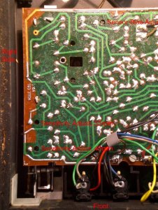

Forskjellen på 212/312 er:
212 har vanlige lyspærer under touch-knappene, 312 har LED-pærer.
212 har kun auto-stopp, 312 har i tillegg auto-liftup på slutten av plata.
Spillerne er utrolig stillegående, med dobbel-chassis.Tallerkenen har kun kontakt til motor via drivreima, slik at få eller ingen vibrasjoner fra motor/drivverk overføres til pickupen. Philips GP 400 er standard pickup, som låter rimelig bra. Finner du dog tak i en GP 412 (som kostet ca tre ganger så mye som en GP 400 som ny), har du en kremspiller. En GP 412 med brukbar stift kommer lett opp i 1000 kr på ebay!
Autostopp-funksjonen er fotoelektrisk. Etter skifte av den aktuelle pæra, må sannsynligvis følsomheten på autostopp-funksjonen også justeres. Det gjør du ved å finne to hull i kretsplata inni spilleren (lokalisert nær touch-knappene) merket "33" og "45". Her kan du lirke inn et lite skrujern og justere følsomheten for autostopp i hhv 33 og 45 rpm. Vri med klokka for høyere følsomhet og vice versa. Om spilleren stopper før den er kommet til innerste rille, er følsomheten for høy, og motsatt. Regn med litt prøving og feiling på dette før du finner korrekt innstilling. Husk for all del å ta av tallerkenen (og gjerne stiften) før du begynner å sjalte og vende på spilleren.
Håper dette var til hjelp.
