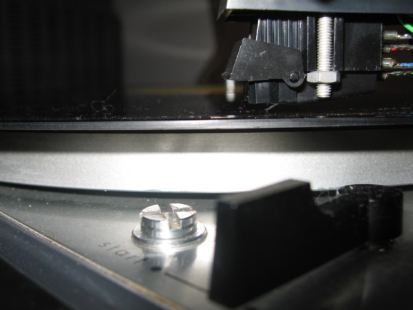

Nå har jeg prøvd å mekke litt på Dual`en. Fant ut at det lå mye gevinst i å justere loddet bakpå tonearmen. Nå ser det slik ut
Er vel ca 3 mm klaring der nå.
edit: hadde visst glemt å fjerne støvet fra platen i dag ;D
JanR
26.01.2006
32.159
1.529
Er armen nogenlunde rett/i vater og nåletrykket justert "korrekt" (loddet bak på armen) så burde du vel snart være i mål :)
Ser ikke så galt ut herfra ;)
Spiller det greit syns du ?

Synes det spiller bra 8) Er nok mer å hente på diverse justeringer, bl.a. stifttrykk. Jeg får prøve meg frem.
