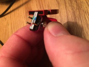

Jeg var uheldig å skulle dra ut kontaktene til min Dv 10x5.
Den satt litt fast, og uheldigvis løsnet pinnen når jeg dro ut den ene kabelen.
Elementet er lite brukt, så jeg håper det lar seg ordne
For meg ser det vanskelig ut å lodde.
Hjelp!!!!

Ja - vanskelig. Du får prøve, prøv at lag deg en jigg som holder det (pincet med gummistrikk og holder for pu), blyholdig loddetinn, gode forstørrelsesbriller (de fra biltema er helt ok) og en elektronikk-loddebolt. Har du ikke kan du sikkert låne en - eller når du spør - kanskje få hjelp?. Tenk på at du egentlig ikke har noe at tape på at forsøke ;-) - den er jo i utgangspunkt "død", får du success - har du reddet et liv :)

Ikke lodd dette selv med mindre du har steinkontroll. Disse trådene er så tynne at de garantert brenner opp med en gang du prøver (med mindre du vet hva du driver med).

Nei, jeg har ikke sålkontroll på så små ting.
Det er utfordrende nok å lodde nye kabelsko på tonearmskabelen.
Dette trenger jeg hjelp til

Jeg tipper det er flere potenser verre å lodde/reparere en pickup enn en armkabel, dessverre.

Det ser ikke enkelt ut nei.
Den må sikkert åpnes for å få det til.
Vi får se, kanskje jeg bare kjøper en ny PU etter hvert.

Pickuphuset er jo dessuten i lite loddevennlig plast. :(
Kjipt!
Har du tatt et bilde som viser akkurat hva som har skjedd?

Det var akkurat det jeg skulle, gjøre nå.
Klarte selvfølgelig å bøye nåla også med lokket.
Ja, nå er den i alle fall ferdig.
Håper uflaksen er brukt opp for ei stund nå.
Beklager dårlig bilde, men nå er den definitivt død.

Uffda. Vel, da trenger du jo ikke ha dårlig samvittighet for neste oppgradering, i det minste. ;)
Noen år gammel, den, siden den ikke har gjengede hull til festeskruene?

Ja, den er noen år, men jeg har egentlig ikke brukt den så mye.
Har flere eldre saker som jeg også har vekslet litt på.
Men DV10x5 er en fin sak til overkommelig pris.
