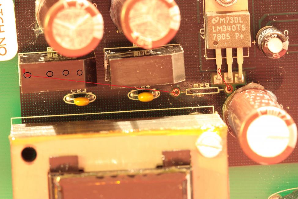

Hjelp hva nå finner ikke noe skjema på nett på Numeral fra Pink Triangle , den har brent en stk motstand til kull det kan se ut som den har første tall / fargekode Brunn å siste Gull .
Skjema finner jeg ikke noe sted på nett huff dette var ikk
e mye gøy .
L
Lars.N
Den motstand som er brent satt på R 29 takknemlig for all hjelp / tips jeg kan få .
Skjema finner jeg ikke noe sted på nett huff dette var ikke mye gøy . Vis vedlegget 175830
ser ut som den er en enkel sikrings motstand egentlig -den kommer fra likeretteren og går til regulatoren -prøv med 1-10 ohms (siden første farge var brunn=1) og 2w? men du bør skjekke/bytte den 7805 regulator samtidig :) tipper det er 5vol til de digitale kretsene :)

Nydelig takker dette blir sikkert bra skal skaffe en 10 ohm resistor hadde kun 20 ohm liggende å det funket ikke , da luket rele seg i digital kretsen .
7805 svarer ok med diodetester på multi - på bein med prikken de to andre svarer med 0.567 og 0.544 høres dette ok ut ? Eller er jeg på bærtur totalt .

( knall bra med bidrag til de som ikke vet hva dem holder på med , sånt settes meget stor pris på . :)
Tror å håper det blir full klaff med 10 ohm da jeg tok et macro bilde av den å det kunne virke som de manglene merkingene var svarte men ikke lett å avgjøre når ting er sterkt forkullet i overflaten .

nei, egentlig ikke -det er et ic krets -ikke noe bipolar transistor ;) så der skal det helst ikke måle noe under 1 meg -mener jeg å huske.... MEN det oppdager du fort når du setter inn et motstand: den vil blir ganske så varm at den brenner hvis icn er defekt (sikrings motstand brenner fort uten noe særlig røyk kontra vanlig der det kommer tom flammer til tider :)
har du 20? sett 2 i parallell og enda en til i parallell -ic`n regulerer uansett til 5 volt ut men den motstanden er jo bare en sikring -dvs at det vil funke å kortslutte hele motstanden -men da er ikke noe som beskyter kretsen, men det går fint til å prøve faktisk ;)

Kortslutte ? den likte jeg :) :) skal lodde inn ei lus å fyre opp ( håper jeg ikke angrer etterpå den fine røyken , må vel ha kamera klart ta bilde av en sota Numeral :) )

Nopp det gikk ikke den starter ikke opp før jeg legger inn en lask på R23 den siste verdi før lask var 4.7 ohm som ble prøvd .
Nå starter hele systemet opp med høyre kanal oppfører seg helt syk , volum på amp styrer membran inn å ut i voldsome utslag .
Får vel bytte den voltregulatoren LM 340 den måler ikke likt iallefall med en annen av samme type som sitter på cd drev siden.
ender vel på verksted til slutt :)

ja, skift den... sa jo det... :p men hva måler ut ifra icn? mål spenninen til opampene i analgo delen ;) er det analog potmeter eller ic styrt volum?

UA7805 5.0 V 1 A TO 220 vil den kunne erstatte regulator ?

Da spiller den eldre Pink Triangle Numerale igjen :)

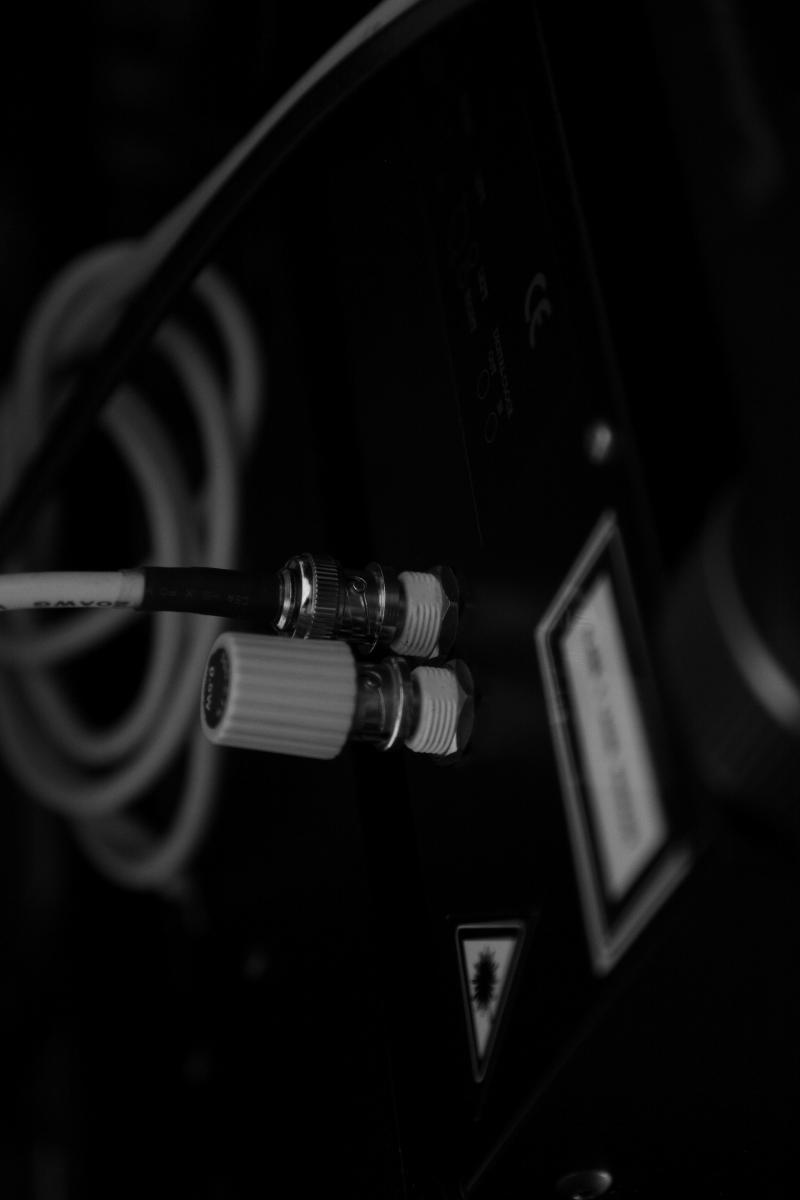

Noen som vet hvor jeg kan få tak på BNC til RCA coax 50 - 75 ohm kabel , kunne hvert morro sett om det gikk signal ut av klokke inn & ut utgang slik at den kunne driftes av en annen dac som et rent drev .
L
Laban MK2
Bnc ble hentet inn fra det maritime ( ok å ha mulighet tappe signal ut digitalt )
